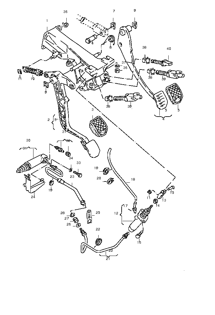

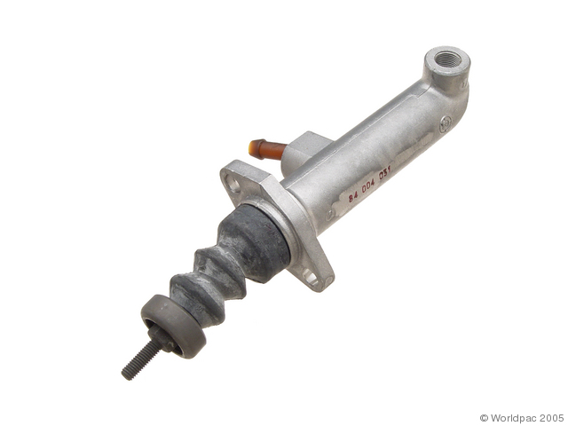

Platinos Publicado 1 de Enero del 2008 Denunciar Publicado 1 de Enero del 2008 Fallo de cilindro maestro, en la figura con el nº 12, o bien su manguito. Va encima de la pedalera, y no es complicado de cambiar, pero el precio lo desconozco. Su pinta es la siguiente: Responder
Type44 Publicado 1 de Enero del 2008 Denunciar Publicado 1 de Enero del 2008 En el mío tuve que cambiarlo hace tiempo y me costó bastante trabajo, más que nada porque no hay apenas sitio para trabajar. Ah! Móntalo nuevo y a ser posible original. Te dará un poco de guerra a la hora de purgar el circuito, pero ten paciencia. Y si tienes dudas, consúltanos... Responder
