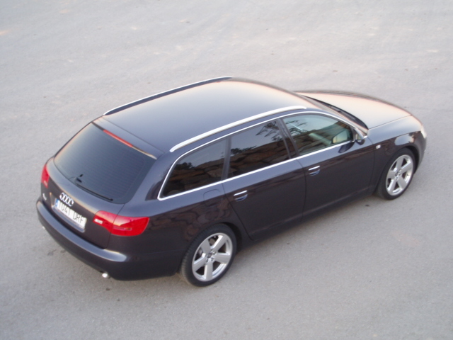

Hola a tod@s,
Tal y como han comentado, es una campaña de reprogramación d software, a veces los señores de Audi no avisan.
Tengo mi Avant 2.0 TDI en venta en el foro, y lo primero que hice es ir al concesionario a revisar que no hubiera aparecido alguna nueva campaña...de momento no.
Saludos y si alguien sabe de alguien a quien le pueda interesar un Avant con solo 27.000 km y completamente impecable y espectacular...por favor, que den a conocer esta ganga...me sabe mal verla parada en el garage.
