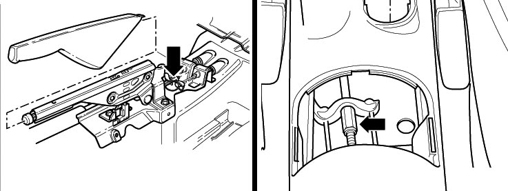

Tolo Publicado 3 de Enero del 2008 Denunciar Publicado 3 de Enero del 2008 Es algo asi. Después de tensarlo comprueba que con el freno flojo, las ruedas traseras giran libremente. Responder
nacheTT Publicado 4 de Enero del 2008 Autor Denunciar Publicado 4 de Enero del 2008 SI SEÑOR!!!! Esto es genial: Tolo, te agradezco mucho la informacion (con fotos y todo...) Con la sabiduria que ronda en este foro se podia hacer un SUPER-SERVICIO AUDI!!!!! Muchisimas gracias; voy a probarlo y os comento resultados. Salu2 Responder
