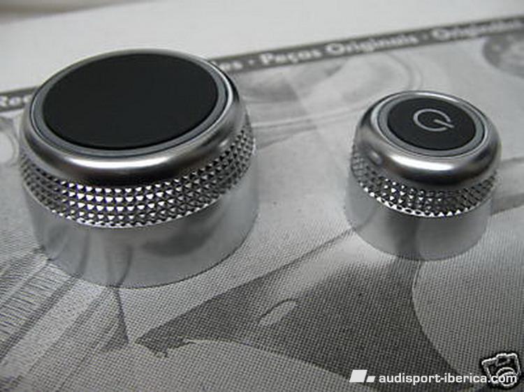

german18t Publicado 8 de Septiembre del 2009 Denunciar Publicado 8 de Septiembre del 2009 esos botones son para "rns-low" o bns 5.0, yo los compre y monatrlos fue tirar de uno y meter otro nada complicado y sin desmontar nada.para la rns-e no venden despiece de dichos botones y la gente le pone los de la rns-low varian un poco pero no debe de ser dificil adactarlos p.d-para quitar los botones de la rns-e hace falta desmontar el forntal,los que trae por lo menos el del volumen tiene forma de "cono" y no sale tirando ni de coña,NO OS LO CARGEIS os dejo una foto de los botones Responder

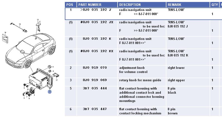

german18t Publicado 8 de Septiembre del 2009 Denunciar Publicado 8 de Septiembre del 2009 (editado) te dejo unas imagenes del recambio para rns-e y para rns-low rns-low http://www.daveg6hni.f9.co.uk/Downloads_Audi/TT-RNS-E.JPG rns-e http://www.daveg6hni.f9.co.uk/Downloads_Audi/TT-RNS-E-1.JPG poder se pueden adactar pero no es pug&play ya que el centro del interior del boton grande es mas largo el de la rns-low que el de la rns-e y el de volumen creo que lo unico que varia es la forma interior(es mas gordo por la parte que esta dentro del frontal por lo que tirando no sale,una vez que lo quites el otro le puedes meter por fuera si quieres *edito-las imagenes son del tt 8j pero es la misma referencia cambiando el principio 8j0 por 8p0 Editado 8 de Septiembre del 2009 por german18t Responder
Freestylero Publicado 9 de Septiembre del 2009 Denunciar Publicado 9 de Septiembre del 2009 pero german los enlaces has puesto al etka son solo la referencia de los navegadores de dicho coche las de los botones cromados de la rns-e cuales son para no cagarla cuando los pida Responder
german18t Publicado 9 de Septiembre del 2009 Denunciar Publicado 9 de Septiembre del 2009 (editado) vienen en la imagen de rns-low marcado scon los numeros 2 y 3, las referencias correctas para pedirlos son: 8p0 919 070a y 8p0 919 069a echale un ojo a este post http://www.a3forum.fr/viewtopic.php?t=926&...asc&start=0 Editado 9 de Septiembre del 2009 por german18t Responder

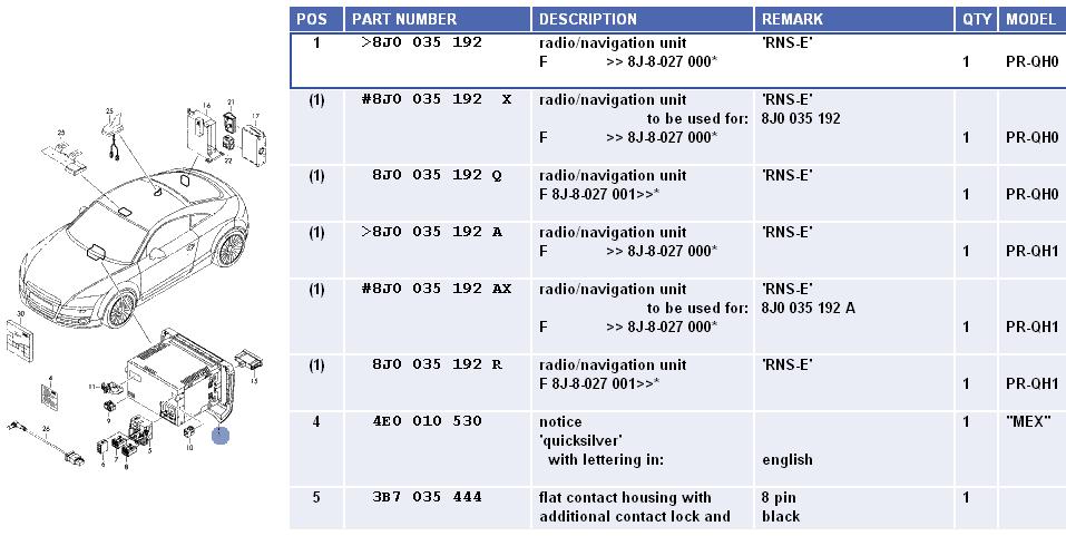

cyberjinete Publicado 21 de Septiembre del 2009 Denunciar Publicado 21 de Septiembre del 2009 perdona una pregunat q no me entero pero q se piden los del rns loz para ponerlos en nuestra rns-eno los hay especificos para la rns-e?? yo tengo tambien esas referencias 8P0 919 070 A 8P0 919 069 A pensaba eran del rns-e si son del low y por eso son rectas y no quedan igual q el original habra q pasar de cambiarlo Parece ser que para el botón menú ya lo hay cromado específico para el RNS-E lo raro es que no ponen ref para el del volumen. Y eso que tengo el ETKA con la última actualización. Os pongo una captura para que lo veais etka Salu2 Responder
german18t Publicado 21 de Septiembre del 2009 Denunciar Publicado 21 de Septiembre del 2009 buena informacion para los que tengan rns-e Responder
