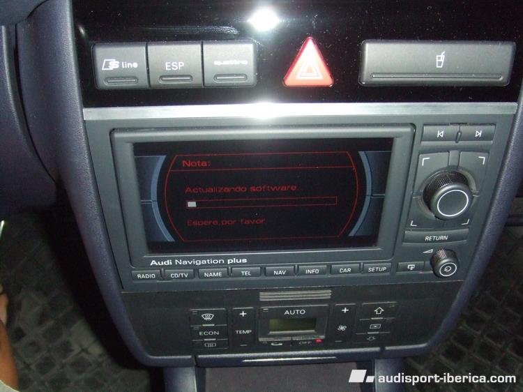

Freestylero Publicado 3 de Mayo del 2010 Denunciar Publicado 3 de Mayo del 2010 los botones cromados del rns-e no se veneden sueltos los q te encontraras por ahi son los del bns-low y encajan mal no los recomiendo estos son cilindricos y los de rns-e al final tiene mayor diametro para no salirse referente al logo es cuestion de gustos yo llevo la rns-e de un A6 y no me gustaria saliese en la pantalla S6 pero mas q nada porq tengo un A3 del 2002,jaja Responder

german18t Publicado 4 de Mayo del 2010 Denunciar Publicado 4 de Mayo del 2010 yo le e montado los botones plateados originales al rns-e y quedan perfectos,para empezar la ruleta grande con la referencia terminada en "b"es para RNS-E,no para rns-low... Y queda perfecta sin cortar ni pegar ni hacer chapuzas,simplemente quitando una y poniendo la otra. Para la pequeña en cambio si hay que comprar la de la rns-low ya que para la rns-e no se vende suelta.esta para cambiarla no queda mas remedio que desmontar el frontal del rns-e por que tiene forma de sombrero y para sacarlo o desmontas o no sale ni de coña.para desmontar el frontal encontre un brico muy bueno poniendo "faceplate rns-e" en google Responder

Freestylero Publicado 5 de Mayo del 2010 Denunciar Publicado 5 de Mayo del 2010 german ya sabes FOTO q vale mas q mil palabras or cierto yo pense tenias una bns-low y no la rns-e Responder
Freestylero Publicado 5 de Mayo del 2010 Denunciar Publicado 5 de Mayo del 2010 aqui esta mi rns-e q me monte y como podeis apreciar tanto el bobn de volumen como el mmi ensanchan detras de la caratula por lo q no se pueden sacar tirando hay q desmontar el frontal y los recambiso he visto de aluminio son cilindros sin dicho encganche Responder
german18t Publicado 5 de Mayo del 2010 Denunciar Publicado 5 de Mayo del 2010 Esta es la unica foto que tengo.pero creeme que quedan exactamente igual que los del modelo "s" ya que los medi en profundidad Responder
german18t Publicado 5 de Mayo del 2010 Denunciar Publicado 5 de Mayo del 2010 en esta quiza se vea mejor Responder
