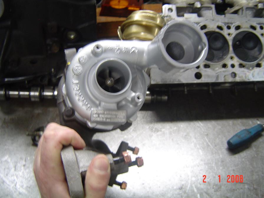

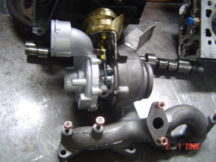

ILDEFONSO Publicado 3 de Enero del 2008 Autor Denunciar Publicado 3 de Enero del 2008 BUENO YA llego el turbito... SE MONTO Y AV FENOMENO.... Responder
ILDEFONSO Publicado 3 de Enero del 2008 Autor Denunciar Publicado 3 de Enero del 2008 aqui como veis... ES RECONStruido..partinedo de un CASCO original Responder
Blashford Publicado 3 de Enero del 2008 Denunciar Publicado 3 de Enero del 2008 Sí, muy interesante el poder ver el cuerpo del delito para que la gente se conciencie. Yo, también paro “a un lado” de los surtidores si tengo que repostar “de repente”. Espero con el motor en marcha y luego a repostar. Es un error que comente el personal con frecuencia, incluso los que cuidan mucho el che, ya que si “te ves obligado” a repostar pues lo lógico, entras rápido, te paras en el surtidor y paras el motor. Con ello lo que has hecho es parar también la bomba de aceite y consecuentemente el aceite que baña las paredes internas del eje del turbo deja de correr por ellas, mientras la turbina sigue girando, por la inercia, a miles y miles de vueltas por minuto sin refrigeración constante. Eso si se hace una, dos, tres... n veces... termina por ir creando carbonillas en el eje que se llega a gripar con los resultados ya conocidos. Además la explicación de la parada es muuuy lógica. El turbo funciona solo cuando generamos una cantidad mínima de gases de escape. Al detener el vehículo sin parar el motor y sin acelerar lo que hacemos es conseguir que la turbina se vaya deteniendo poco a poco pero con la bomba de aceite del motor, que es el mismo que refrigera el tubo, enviando aceite “de refresco” a la refrigeración del eje del turbo. Responder

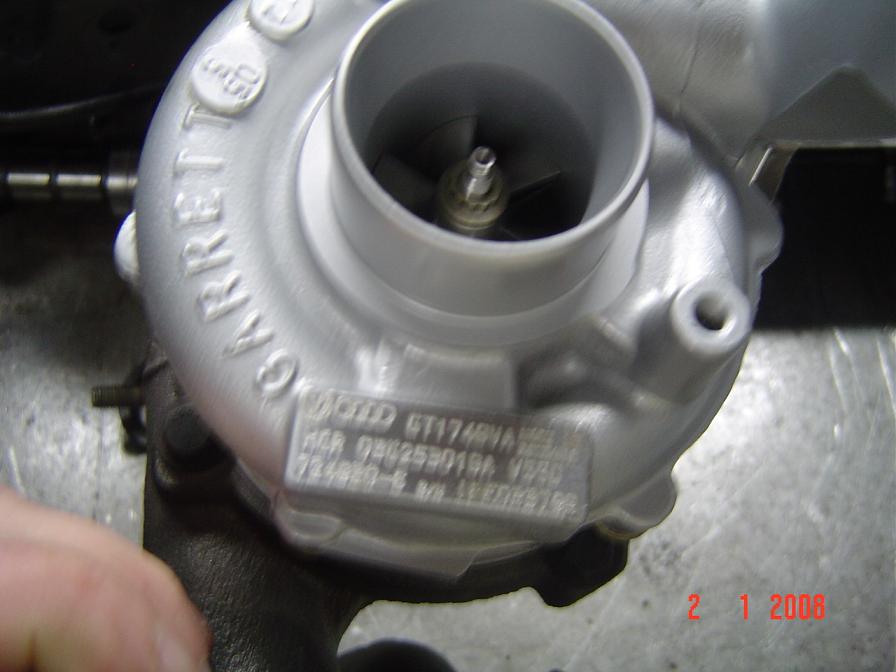

ILDEFONSO Publicado 3 de Enero del 2008 Autor Denunciar Publicado 3 de Enero del 2008 otra vista.... LO HEMOS EXMINADO BIEN..... y esta recondtruido al 100% solo utilizan las carcazas....y cambian el cartucho o empaquetadura cal completo, asi como la diverter valve...., VIENE ajustado y precintado, incluso con tuercas nuevas para colector de escape Responder

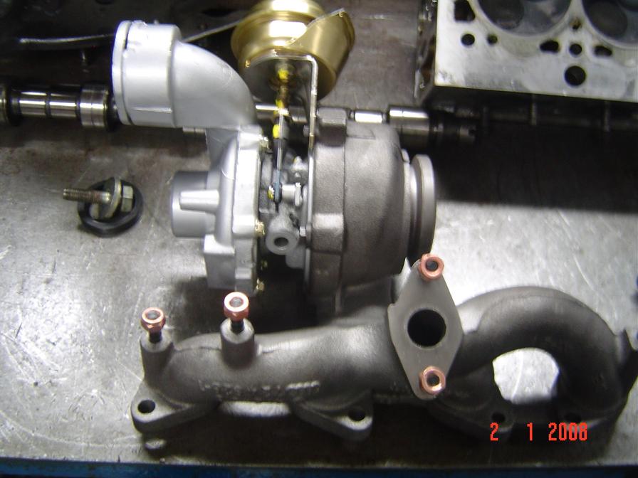

ILDEFONSO Publicado 3 de Enero del 2008 Autor Denunciar Publicado 3 de Enero del 2008 como podeis ver es... UN BUEN TRABAJO... ADEMAS INCLUYE COLECTOR ESCAPE... TAL COMO DE ORIGEN Responder

ILDEFONSO Publicado 3 de Enero del 2008 Autor Denunciar Publicado 3 de Enero del 2008 ya conociamos otras empresas..... PERO PREGUNTANDO aun especialistas en TURBOS DE COMPETICION..en Madrid..nos aconsejo esta empresa,por que recontruye las piezas con el 100% de resulktados positivos... prefire sacrificar algun elemento que este casi bueno,.... y ponerlo nuevo.... Tambien trabaja con material de origen.... Y JAMAS devuelve el dinero del viejo,. hasta que no verifica que el mismo esta en buenas condiciones para recontruir el precio es muy bueno...ya que este en concreto: QUE INCORPORA EL COLECTOR... esta por los 550 euros menos descuentos.... TALLER tambien viene muy terminado el trabajo, asi como rapidez Responder
