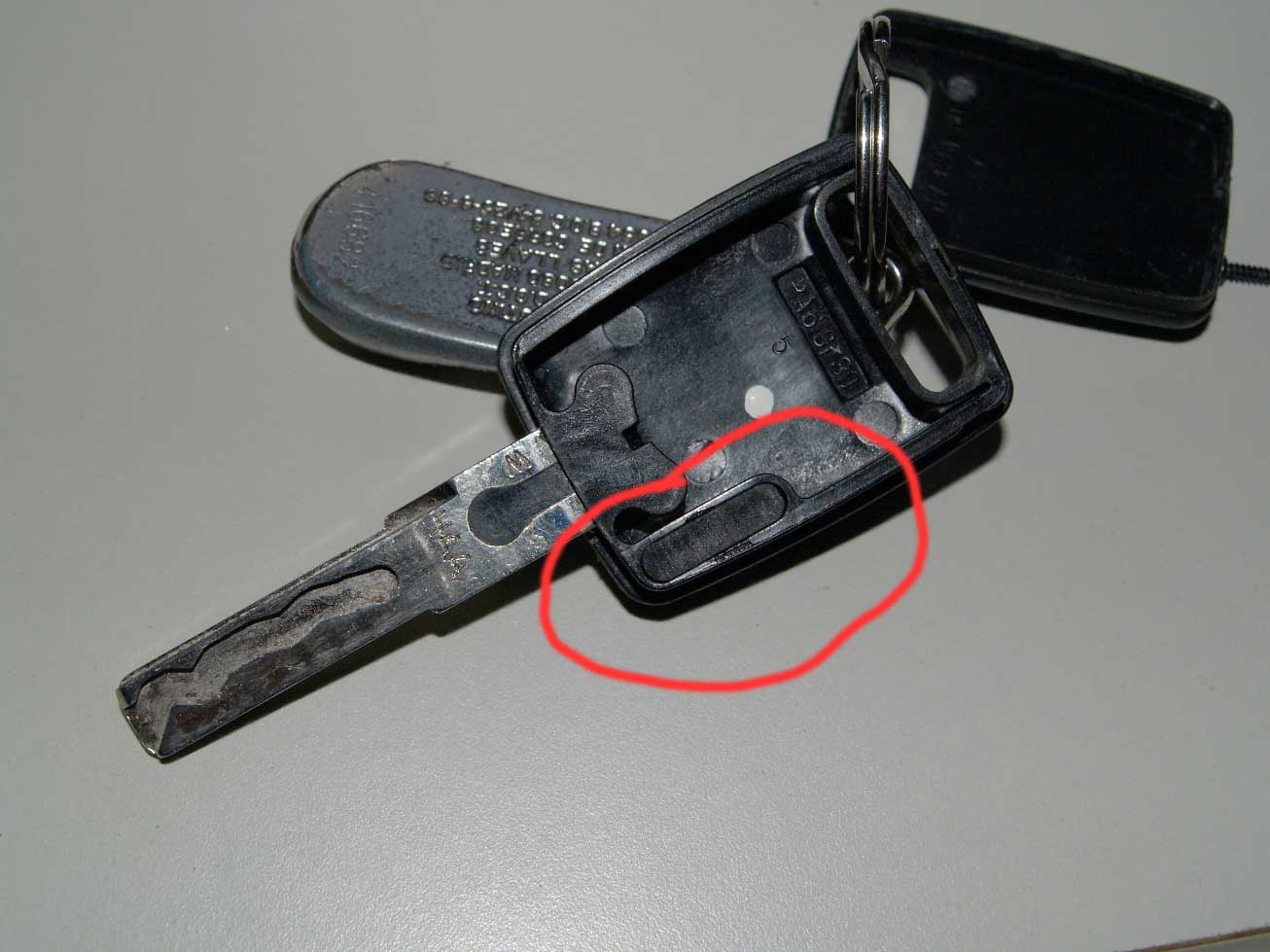

zengha Publicado 10 de Enero del 2008 Denunciar Publicado 10 de Enero del 2008 osllo. Lo del chip no me queda claro. ¿Cómo se quita el chip de la llave original? ¿Cómo se coloca en la nueva? Hay que soldar? Tiene algún rebaje o engarce donde colocar el chip? Saludos Responder
ossllo Publicado 10 de Enero del 2008 Autor Denunciar Publicado 10 de Enero del 2008 osllo. Lo del chip no me queda claro. ¿Cómo se quita el chip de la llave original? ¿Cómo se coloca en la nueva? Hay que soldar? Tiene algún rebaje o engarce donde colocar el chip? Saludos Lo explico todo aquí http://www.audisport-iberica.com/foro/inde...howtopic=135054 solo hay que hacer palanca en la llave, entre la ranura de los lados (con unas tijeras, destornillador) para separar las dos partes de la llave original, luego quitas el chip, es como un grano de arroz de cristal, y lo pones en cualquier lugar de la llave que estes haciendo, solo se tiene que comunicar con el coche en el momento en que le das al contacto, no va soldada ni nada por el estilo, el coche solo tiene que detectar su presencia cerca, o sea, en la llave que tu hagas, S2 Responder
Bully Publicado 10 de Enero del 2008 Denunciar Publicado 10 de Enero del 2008 ¿Y al abrir la llave original cómo se abre ésta para sacar ese chip? Porque yo he separado una parte de la llave quedándose el espadín con esa parte de llave y parece que sea todo una pieza. Responder
ossllo Publicado 10 de Enero del 2008 Autor Denunciar Publicado 10 de Enero del 2008 ¿Y al abrir la llave original cómo se abre ésta para sacar ese chip?Porque yo he separado una parte de la llave quedándose el espadín con esa parte de llave y parece que sea todo una pieza. Al separar la llave, el chip esta en lo que señalo en rojo en la foto, es una tapita negra que se quita Responder
Bully Publicado 10 de Enero del 2008 Denunciar Publicado 10 de Enero del 2008 Aaaah, ya, pero esa es como la normal mía. Claro, yo tengo la de mando también original, que es como las tuyas nuevas pero con diferente diseño. Pues Ossllo, si por 40 euros has conseguido ese par de llaves, ya sabes, por favor. Responder
ossllo Publicado 10 de Enero del 2008 Autor Denunciar Publicado 10 de Enero del 2008 Aaaah, ya, pero esa es como la normal mía.Claro, yo tengo la de mando también original, que es como las tuyas nuevas pero con diferente diseño. Pues Ossllo, si por 40 euros has conseguido ese par de llaves, ya sabes, por favor. Si, pero esas llaves te valdrían?, es un kit de cierre centralizado, no original, creo que el sistema electrico no te serviría con tu centralita, yo pense que querías una llave original con sistema electrico original, aclárame esto, S2 Responder
