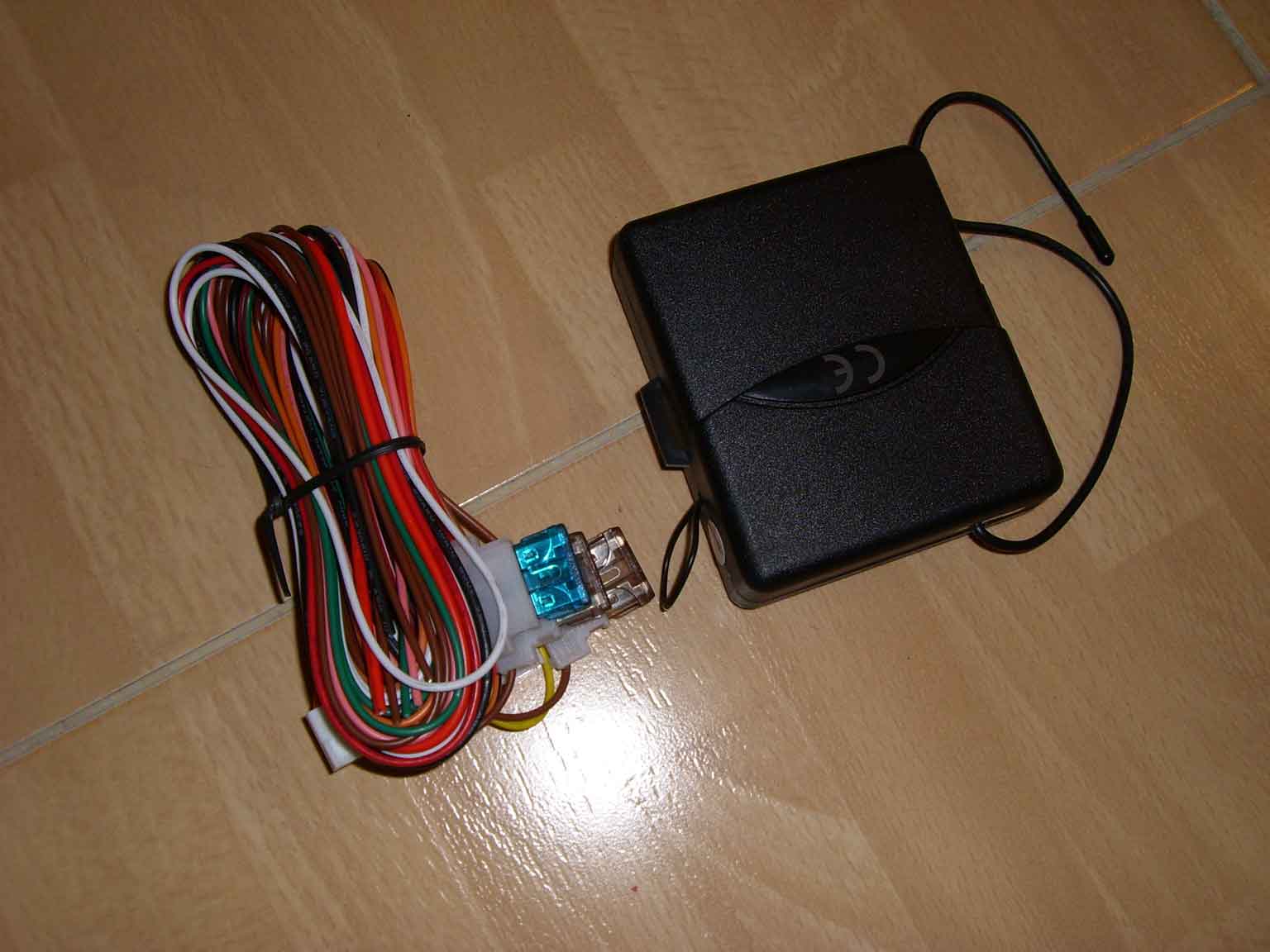

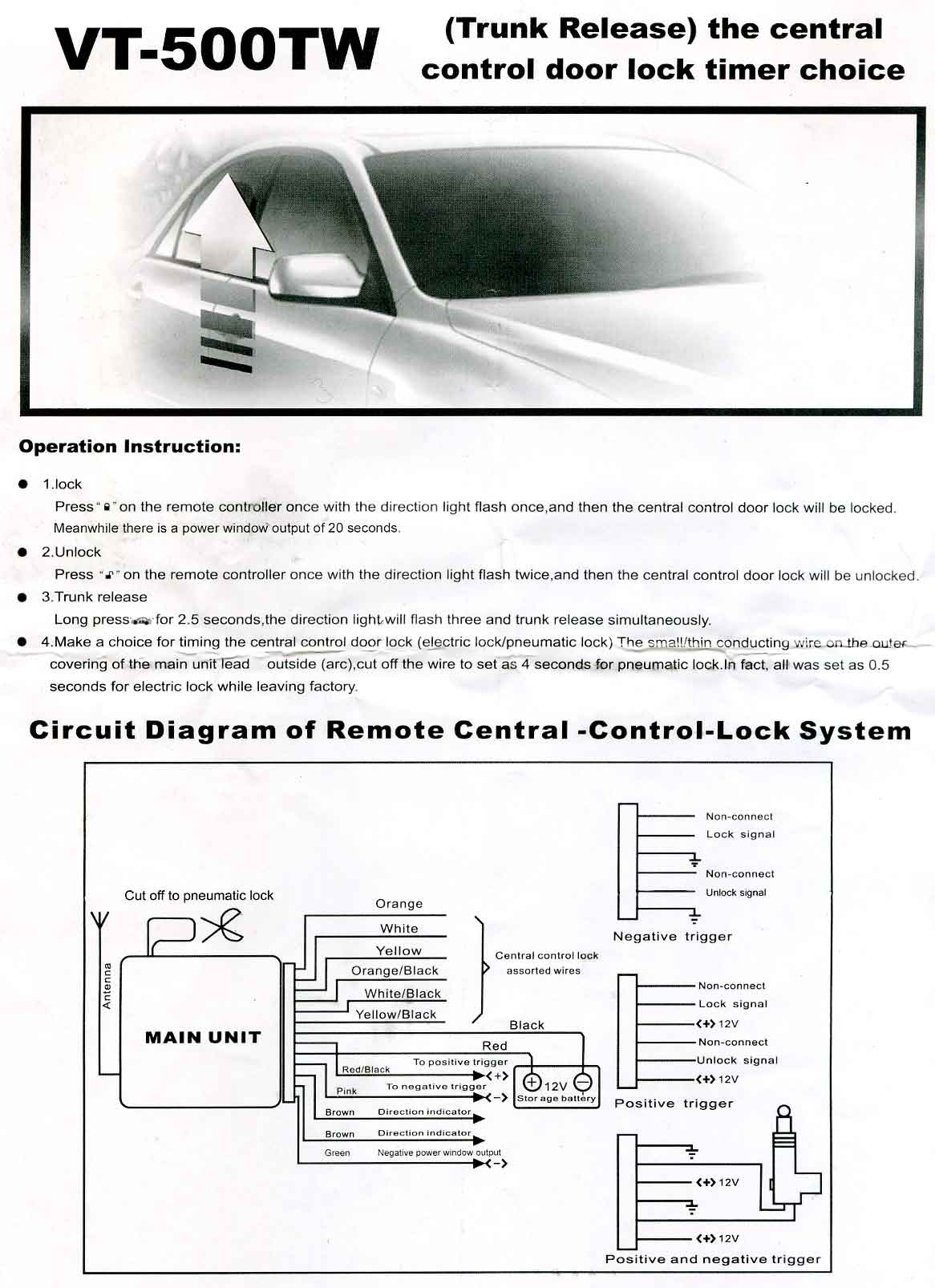

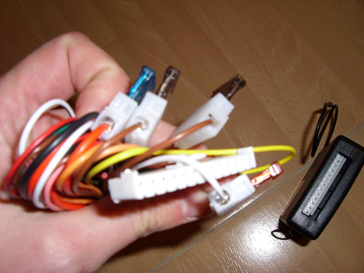

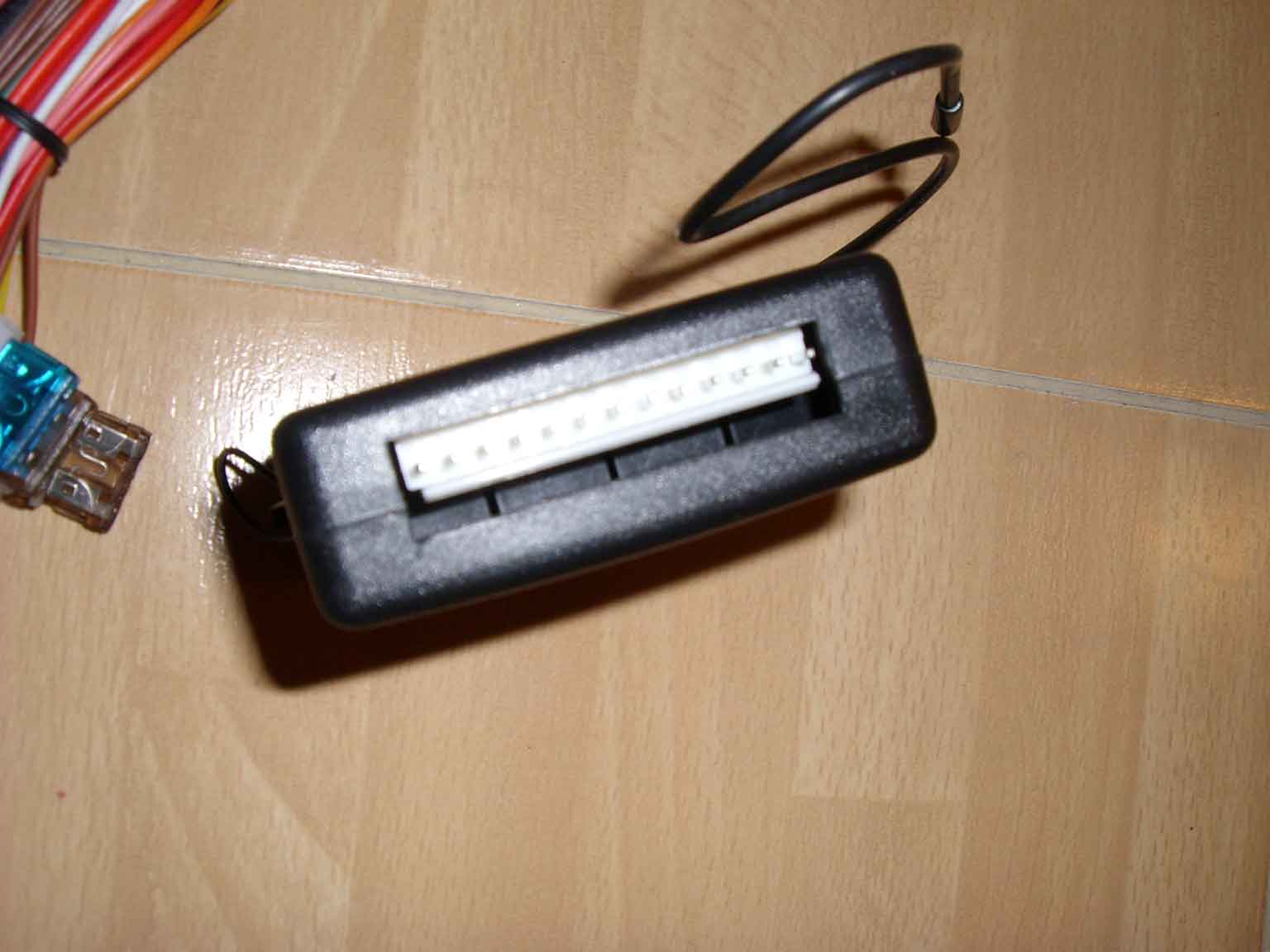

ossllo Publicado 14 de Enero del 2008 Autor Denunciar Publicado 14 de Enero del 2008 Yo encantado chicos, para lo que sea ya sabeis , ayuda recíproca, de eso se trata en este foro nuestro de cada día Muy buenas, acabo de llegar de la universidad y cada vez que meto la llave en la cerradura me acuerdo del dichoso mando jejej Así que haber si tengo suerte en la puja jejej. Por cierto ossllo las conexiones que vienen en el manual de la centralita donde se realizan?¿ ¿Directamente en la bomba del cierre centralizado donde el maletero? ¿Incluye colores de cables del coche y demás? jejeje se que soy pesado pero quiero asegurarme de no meter la pata al instalarlo. Un Saludo Hola Jalleronline, te explico, a mi no me pusieron esa centralita, a mi me pusieron una centralita con cierre centralizado y alarma Cobra, el cierre centralizado de internet lo pillé por los dos mandos, para tener una "llave todo en una", te pongo unas fotos del cierre con los cables y con el esquema de instalación, espero haberte ayudado , S2 Responder

Juanako Publicado 14 de Enero del 2008 Denunciar Publicado 14 de Enero del 2008 Muchísimas Graciassss de verdad. Eres una máquina. Las conexiones más o menos las tengo claras; la única que me falta es la de abrir el portón del maletero, que en el esquema que has posteado pone que se abre dejando pulsado el botón del mando 2,5 segundos. Pero el cable que abre el maletero me imagino que sea el que pone TO NEGATIVE TRIGGER de color rosa; ahora el tema está en donde conectarlo... jejej Si alguien sabe que me diga. Un Saludo y Muchas Gracias en serio Responder
