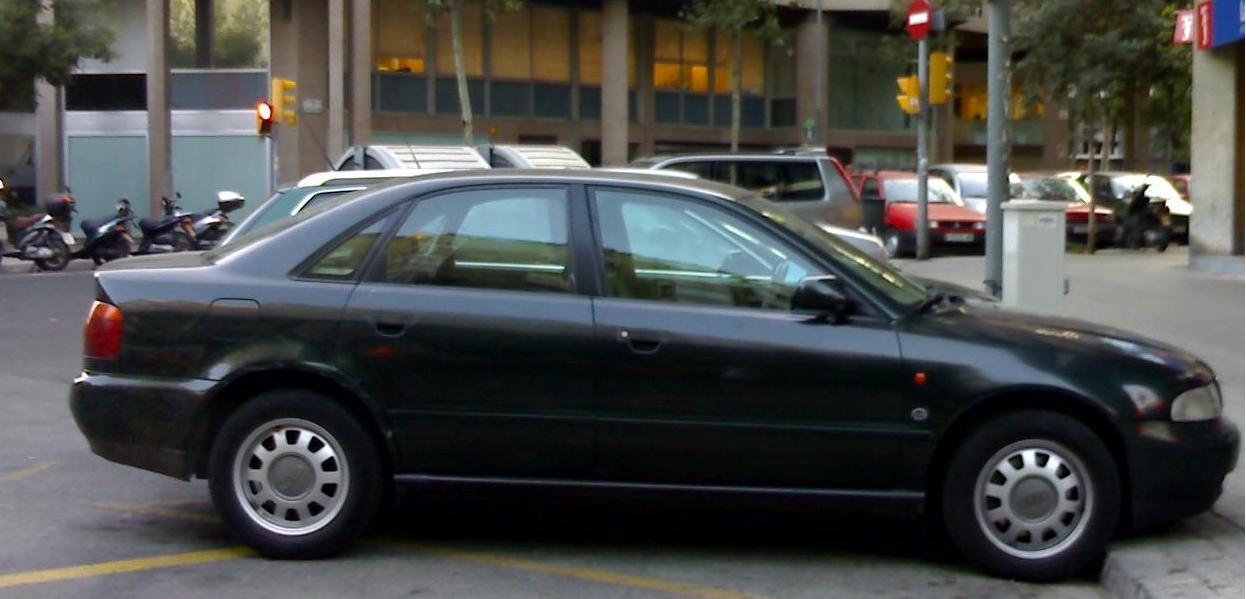

Rf20vT Publicado 3 de Enero del 2008 Denunciar Publicado 3 de Enero del 2008 Ten en cuenta los años que tendrá la amortiguación... Yo en el mio llevo un Kit Bilstein B12, y la verdad es que va bastante bien (algo blando a lo que estoy acostumbrado, pero no es coche para llevarlo tabla), y además, está un poco más bajo el tren delantero que el trasero, con lo que también se palía un poco la tendencias a irse de morros de estos coches. En teoría bajan entre 3,5 y 4 cms, pero en mi caso, creo que está a -4 delante y -3,5 detrás(véase en la foto el pequeño efecto cuña que hace). El precio creo que ronda los 700 euros. Saludos Responder

_SPaRK_ Publicado 3 de Enero del 2008 Denunciar Publicado 3 de Enero del 2008 Ten en cuenta los años que tendrá la amortiguación... Yo en el mio llevo un Kit Bilstein B12, y la verdad es que va bastante bien (algo blando a lo que estoy acostumbrado, pero no es coche para llevarlo tabla), y además, está un poco más bajo el tren delantero que el trasero, con lo que también se palía un poco la tendencias a irse de morros de estos coches. En teoría bajan entre 3,5 y 4 cms, pero en mi caso, creo que está a -4 delante y -3,5 detrás(véase en la foto el pequeño efecto cuña que hace). El precio creo que ronda los 700 euros. Saludos Pues a mi me encanta el "efecto cuña" nose lo veo precioso A ver si para dentro de 2 o 3 meses, me compro un Kit de estos... Lo que pasa, que ya voy tocando yo por mi parquing, y por algun que otro sitio... con ese Kit.... jur jur Saludos! Responder
Rf20vT Publicado 3 de Enero del 2008 Denunciar Publicado 3 de Enero del 2008 Ten en cuenta los años que tendrá la amortiguación... Yo en el mio llevo un Kit Bilstein B12, y la verdad es que va bastante bien (algo blando a lo que estoy acostumbrado, pero no es coche para llevarlo tabla), y además, está un poco más bajo el tren delantero que el trasero, con lo que también se palía un poco la tendencias a irse de morros de estos coches. En teoría bajan entre 3,5 y 4 cms, pero en mi caso, creo que está a -4 delante y -3,5 detrás(véase en la foto el pequeño efecto cuña que hace). El precio creo que ronda los 700 euros. Saludos Pues a mi me encanta el "efecto cuña" nose lo veo precioso A ver si para dentro de 2 o 3 meses, me compro un Kit de estos... Lo que pasa, que ya voy tocando yo por mi parquing, y por algun que otro sitio... con ese Kit.... jur jur Saludos! Uy, en algunos sitios hay que ir con cuidadin... De todas formas, todavía no he rozado nada, ni cuna, ni faldon ni ná... Y que dure... La verdad es que a mi me encanta como le queda el culito en pompa, aunque con estas ruedas tan metidas para dentro, visto desde atrás desmerece un poco, pero de perfil me encanta... Saludos Responder
_SPaRK_ Publicado 4 de Enero del 2008 Denunciar Publicado 4 de Enero del 2008 Bueno, unos pequeños separadores de ruedas y solucionado Esque comparado con el mio.... ( aqui el dia que lo compre.. XD ) Que diferencia jur jur Saludos Responder
