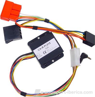

WAXKOM Publicado 10 de Octubre del 2008 Denunciar Publicado 10 de Octubre del 2008 En cuanto reciba el navegador te digo algo del mando, porque si vale te lo pillo a ti. Gracias Pues aquí te dejo una foto y el link: http://cgi.ebay.es/INTERFACE-MANDOS-VOLANT...id=p3286.c0.m14 Responder

WAXKOM Publicado 10 de Octubre del 2008 Denunciar Publicado 10 de Octubre del 2008 Si no tienes bose es mas fácil la instalación, te ara falta lo siguiente: -Marco doble din con faja metálica, por ej.el de clarion serviria -Interface connects2 que es para que tengas los impulsos para el gps, la señal marcha atras, arranque, iluminacion, freno, -Adaptador de Facra audi a iso -Adaptador de antena a iso -Interface para el volante Aviso si es tu primera instalación de un radio no te lo recomiendo, te costara bastante si no eres un manitas! Responder
