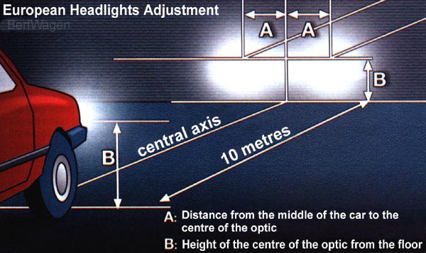

Rittmeister Publicado 3 de Enero del 2008 Denunciar Publicado 3 de Enero del 2008 (editado) Dale a la especie de tornillo q tiene el faro pala levantarlos. A mi me venían muy bajos (ni dandole con la ruletita esa), eso sí, dale las mismas vueltas a los dos. Eso es algo que también he observado, incluso he pensado en hacerle una limpieza interior a los faros y un reglaje. Para el reglaje encontré este esquema con el que en principio parece muy simple y facil de hacer, lo veis adecuado? quizas mejor ir a reglarlos a un profesional? Algún otro método? Un saludo Editado 3 de Enero del 2008 por Rittmeister Responder
- Publicado 4 de Enero del 2008 Denunciar Publicado 4 de Enero del 2008 (editado) hobre, si te pasas le das a la ruleta de dentro del coche y yata, pero eso como mucho le tendras q dar 2 vueltas a los tronillos, eso creo q le dí yo y no veas q cambio. Editado 4 de Enero del 2008 por Rondor Responder
gAbbErs A3 Publicado 4 de Enero del 2008 Denunciar Publicado 4 de Enero del 2008 lo primero de todos daros un saludo y felicitaros x el foro,k esta realmente wapo y super completo!!ahora a ver si me podeis ayudar un pokillo...resulta k hace 3 semanillas k me e pillado el a3 del primo de mi novia...es el modelo del 99 k lleva los faros delanteros k van en 2 partes...el faro y el intermitente x separado...pues resulta k el coxe lleva los del modelo del 01,o del 02...el k lleva todo en el mismo faro...mi problema es k no me alumbran nada...le e cambiado las bombillas y todo eso...pero nada de nada...siguen sin alumbrar...es como si no tubiera fuerza...xq puede ser?? los faros la verdad es k estan un poko komo amarillentos...y la lupa de las luces pare k este como oscurecida tambien...puede ser xq los faros esten viejos?o algo de la instalacion...?? un saludo! También comenta que estan un poco amarillentos... en las replicas suele pasar a parte que también alumbra menos ya de por si, si le pones xenon algo mejorarás. Respecto los reglajes... no vale la pena complicarse que tampoco es tan caro llevarlo a cualquier taller y que te los regulen en un momento, y mas que no verte ese no es el problema el problema es que lo quieras hacer tu y te pases con el tronavís dandole vueltas y vayas deslumbrando a los demas... saludos Responder

Orenes-Sline Publicado 4 de Enero del 2008 Denunciar Publicado 4 de Enero del 2008 Bienvenido al Foro,lo que tendrias que hacer es regular bien los faros como te dicen los compañeros notaras un buen cambio,te lo garantizo yo tengo los faros DEPO como bien te dice nuestro compañero BULLY (que no se porque pero le tiene una mania a estos faros),y a mi 0 problemas la verdad al principio notaba que no alumbraban un carajo,pero los regule bien y no veas que cambio S2 Responder

neoa3 Publicado 4 de Enero del 2008 Autor Denunciar Publicado 4 de Enero del 2008 (editado) gracias x toda vuestra ayuda de verdad! HAZ DE LUZ???te refieres a ke esten bien enfocadas de distancia y eso?si es eso ya me lo hicieron... asi k el fallo viene de los focos k como bien decis sean una replica malucha...n os lo puedo decir kn seguridad xq n los e puesto yo...como bien e dixo el cristal de lo k es el faro esta kn kolor amarillento..y la optica de las luces normales esta como oscura...asi k..segun todo lo k me decis el fallo esta ai... le metere el kit de xenon k tambien tenia ganas de meterselo y si veo k tal,pues cambiare los pilotos... cuales me aconsejais entonces y dnd los puedo encontrar?un saludo a todos! Editado 4 de Enero del 2008 por neoa3 Responder
