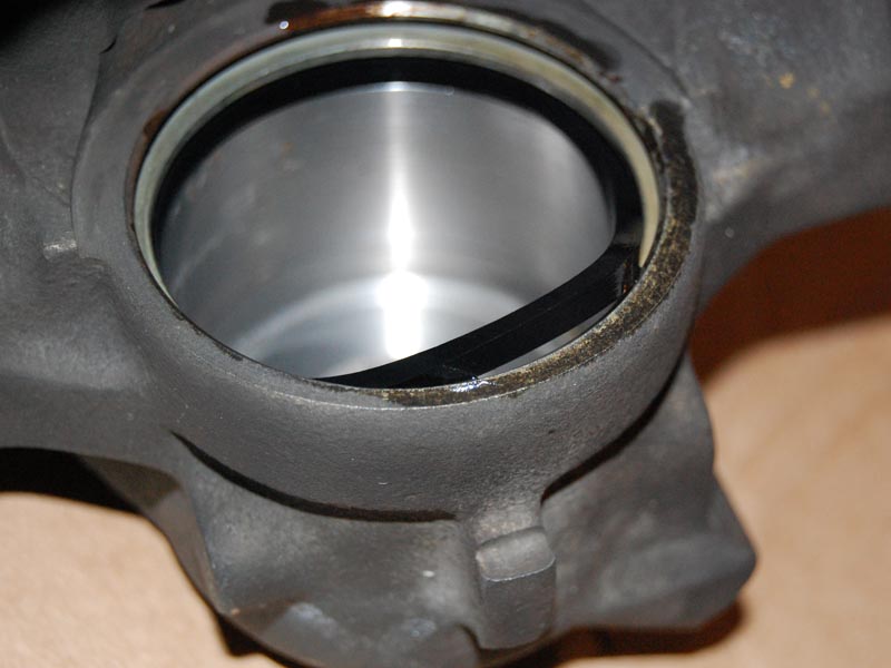

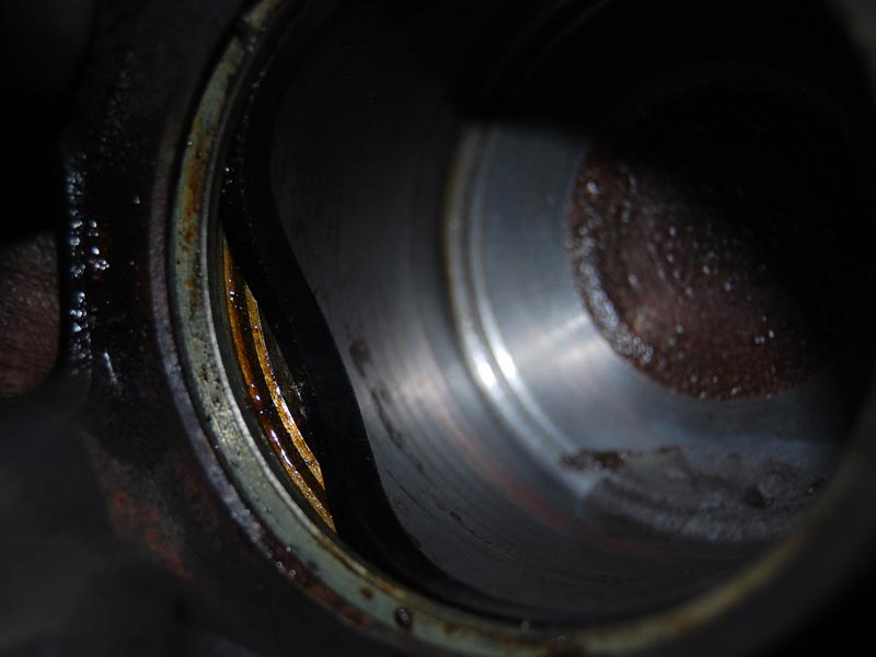

Tolo Publicado 3 de Enero del 2008 Autor Denunciar Publicado 3 de Enero del 2008 Sacamos la junta (anillo de estanqueidad) Responder

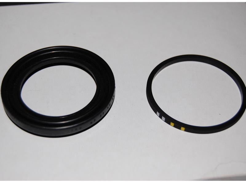

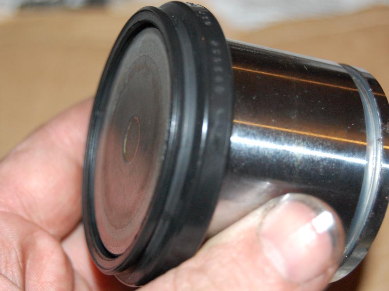

Tolo Publicado 3 de Enero del 2008 Autor Denunciar Publicado 3 de Enero del 2008 Kit de reparación (Juego de juntas) 431 698 471 B La junta y la caperuza (fuelle, guardapolvo) Responder

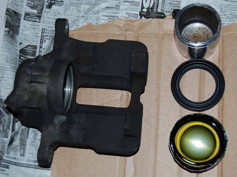

Tolo Publicado 3 de Enero del 2008 Autor Denunciar Publicado 3 de Enero del 2008 Después de limpiar el cilindro y el pistón con alcohol lo dejamos secar y ponemos las juntas a remojarse en líquido de frenos limpio. Responder

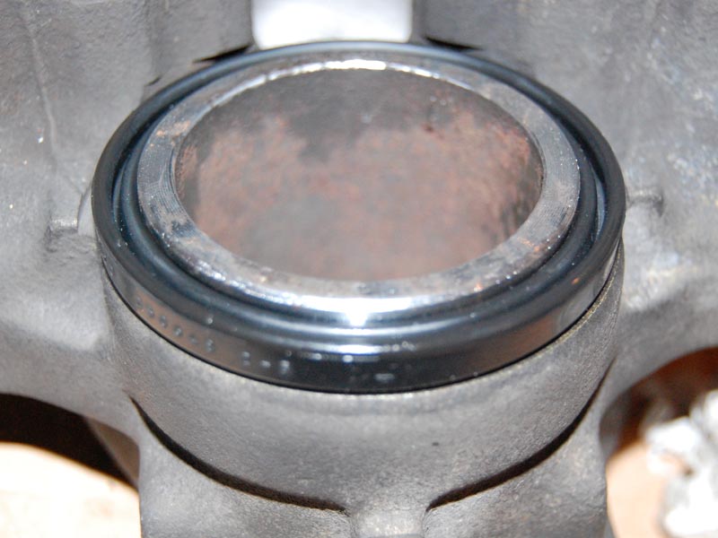

Tolo Publicado 3 de Enero del 2008 Autor Denunciar Publicado 3 de Enero del 2008 Montamos la junta, es muy fácil Responder

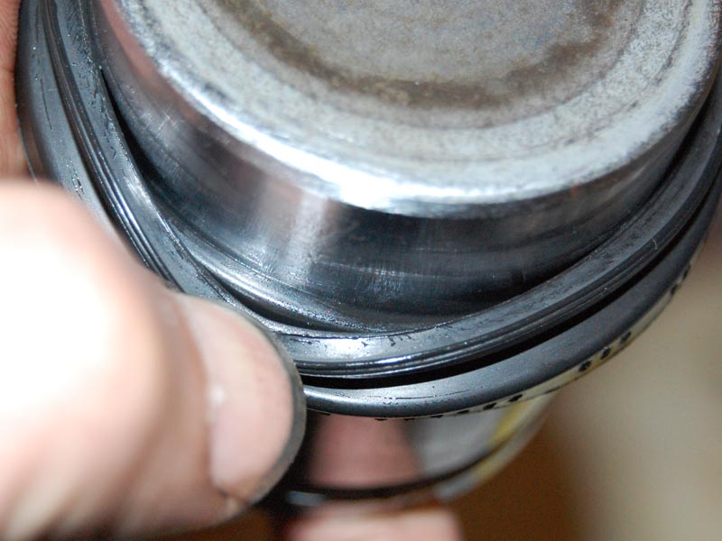

Tolo Publicado 3 de Enero del 2008 Autor Denunciar Publicado 3 de Enero del 2008 Montamos la caperuza en el pistón asegurándonos que el labio no quede doblado Responder

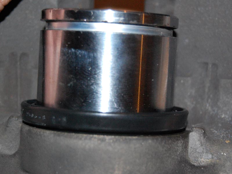

Tolo Publicado 3 de Enero del 2008 Autor Denunciar Publicado 3 de Enero del 2008 No hay que meterla mucho, justo como muestra la foto Responder
Tolo Publicado 3 de Enero del 2008 Autor Denunciar Publicado 3 de Enero del 2008 Se encaja el labio exterior de la caperuza en la carcasa del freno Responder

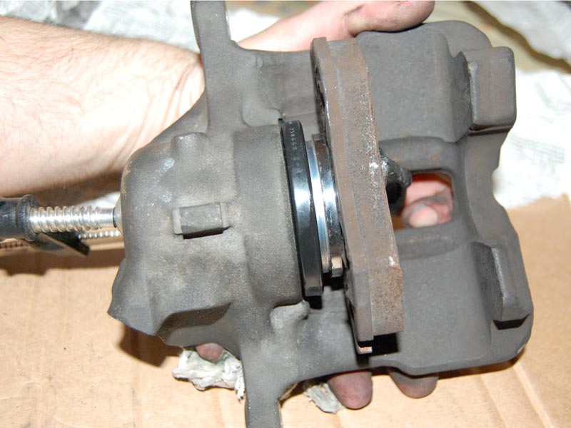

Tolo Publicado 3 de Enero del 2008 Autor Denunciar Publicado 3 de Enero del 2008 A continuación se encara bien, muy recto y se presiona con un sargento y una pastilla vieja para que vaya entrando, va duro Responder
Tolo Publicado 3 de Enero del 2008 Autor Denunciar Publicado 3 de Enero del 2008 Casi lo tenemos Responder
Tolo Publicado 3 de Enero del 2008 Autor Denunciar Publicado 3 de Enero del 2008 En el último momento oímos un ligero plaf! que nos indica que el labio interior se ha encajado en la regata del pistón Responder

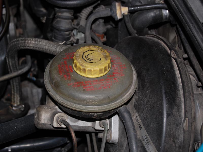

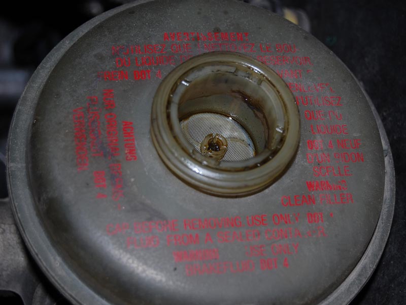

Tolo Publicado 3 de Enero del 2008 Autor Denunciar Publicado 3 de Enero del 2008 Se aprovecha el cambio de pinzas para cambiar los latiguillos delanteros y el líquido de frenos. El depósito Responder
