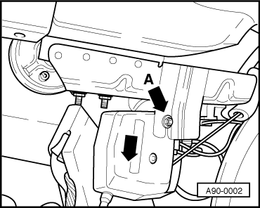

Antena de motor: desmontar y montar
Desmontar:
‒ Desmontar el marco de montaje para el cargador de CD y / o la unidad emisora / receptora para el teléfono => página 91-64.
‒ Desmontar el revestimiento lateral izquierdo del maletero
=> Carrocería- trabajos de montaje interior; Gr. rep. 70; Revestimientos; Revestimiento para el maletero: desmontar
‒ Separar el conector eléctrico y desatornillar el cable de antena.
Nota:
La antena solamente está insertada por arriba en el guardabarros.
‒ → Aflojar la tuerca de fijación -A- (5 Nm) y, después, extraer las antenas hacia abajo en el sentido de la flecha.
Montar:
‒ Realizar el montaje de la misma forma en orden inverso.

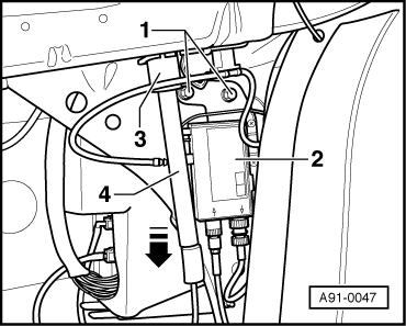

Antena de varilla para radio / teléfono: desmontar y montar
Desmontar:
‒ → Aflojar los dos tornillos -1- y quitar el amplificador de antena -2- conjuntamente con el soporte.
‒ Separar los conectores eléctricos y desatornillar el cable de antena.
Nota:
‒ Desprender hacia abajo la grapa de plástico marrón -3- y extraer hacia abajo en el sentido de la flecha la antena -4-.
Montar:
