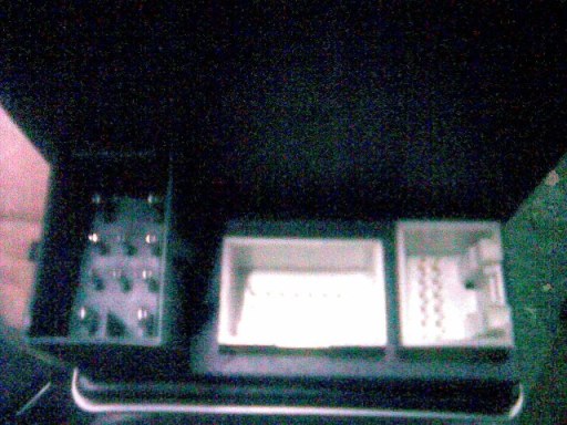

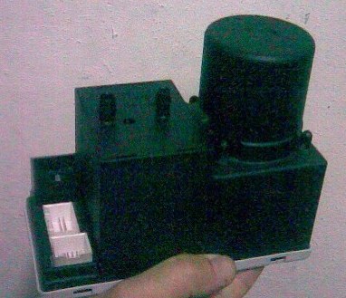

rafsua Publicado 13 de Marzo del 2008 Autor Denunciar Publicado 13 de Marzo del 2008 Saludos a todos. Me temo que ando muy liadillo, por lo que os pido perdón por no haber respondido antes. Si en algún momento tenéis una inquietud o duda y os la puedo resolver, lo haré encantado, así que si necesitais urgencia, mandadme un privado y os responderé lo antes posible. En cuanto al tema que nos ocupa, las referencias son: Centralita vieja (sin mando): 8L0 862 257 E Centralita nueva (con mando):8L0 862 257 K Mientras tanto le he sacado una fotos fotos a la centralita. Espero que se cuelguen bien, ya que me ha costado un triunfo subirlas. En cuanto al conector central, creo recordar que le llegan 6 cables, aunque no os lo puedo confirmar al 100%. De todas formas, me tengo que liar a resolver un problemilla. Por uno de los dos conectores tengo una fuga de aire y cada vez que activo el cierre centralizado, el pulmón se queda actuando unos 60 sg. Supongo que es porque no detecta suficiente presión en el circuito (por la fuga) y actúa durante un tiempo establecido hasta que se "cansa", a pesar de que los seguros suben y bajan correctamente. Si os parece os confirmo el número de cables y sus colores a la vuelta de semana santa. Creo que no se me olvida nada más, un saludo y no dudéis en preguntar, que si puedo, os responderé encantado. RAFA Responder
