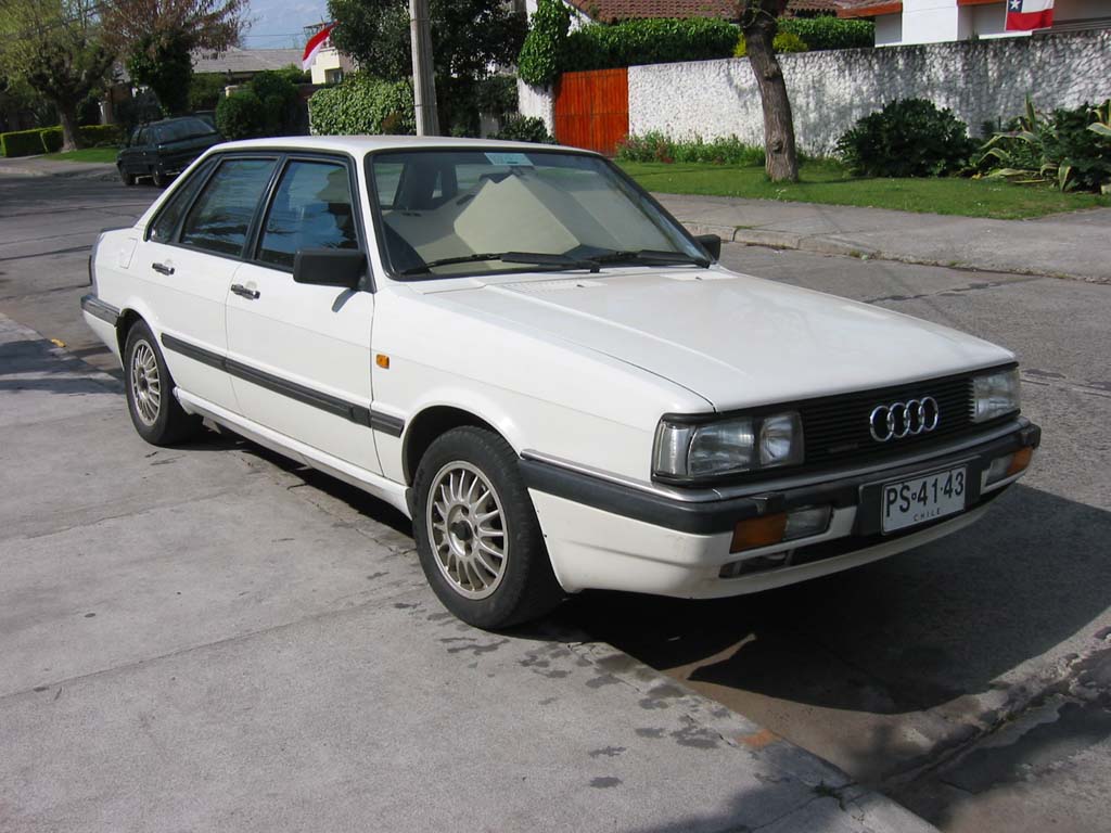

Adjunto una foto de mi audi para que lo conoscan :)
Le cambie el frente por el del audi 90 año 86
En blanco muy chulo.
