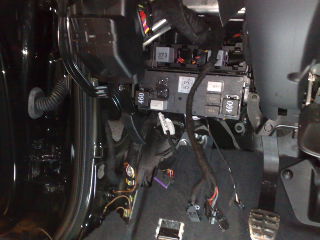

Me encuentro que la foto que habia en el foro donde puenteaba el micro al lado del posapies no tengo los mismos cables.
Sino que todos eso conectores estan debajo del volante a la derecha del cuadro de fusibles.
Pregunta donde cojo los cables del micro y a que los puenteo al mic in o al mic out del RNSE.
