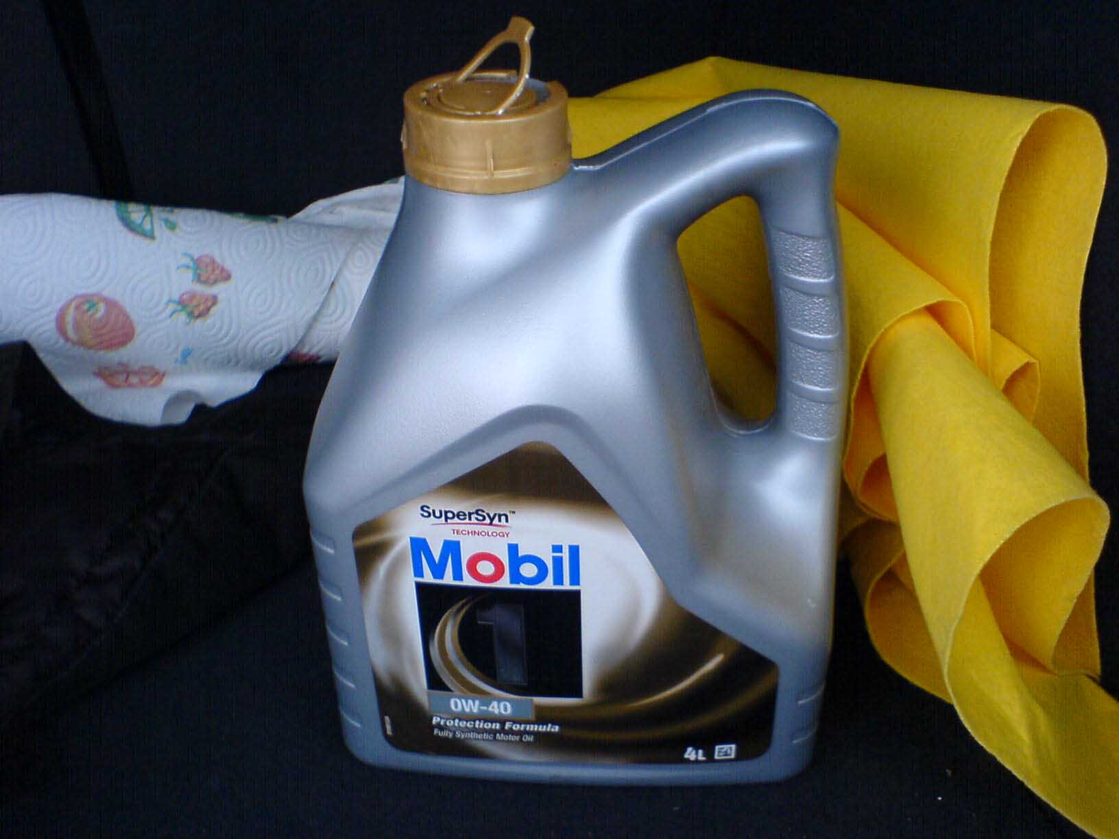

spykill Publicado 7 de Enero del 2008 Denunciar Compartir Publicado 7 de Enero del 2008 Hola, pues segun vuestros consejos, adquiri dos garrafas de aceite MOBIL 1 0W-40. El caso es que he llevado el coche al concesionario y al decirle al del taller que me pusiera ese aceite pues va y me dice que seguramente ese aceite es longlife (yo le habia dicho que iba a hacer las revisiones de 15.000km), he mirado las especificaciones y es verdad, cumple la normativa vw503.01 qie es para longlife. Ahora no se si me he equivocado de aceite o que antes no era lonlife y ahora ha pasado las pruebas o que lo ha sido siempre y yo no lo sabia. Decirme algo. Responder Enlace al comentario Compartir en otros sitios web More sharing options...
Héctor6 Publicado 7 de Enero del 2008 Denunciar Compartir Publicado 7 de Enero del 2008 puedes poner una foto de una garrafa tuya por delante y tras? a ver Responder Enlace al comentario Compartir en otros sitios web More sharing options...
spykill Publicado 7 de Enero del 2008 Autor Denunciar Compartir Publicado 7 de Enero del 2008 primera Responder Enlace al comentario Compartir en otros sitios web More sharing options...

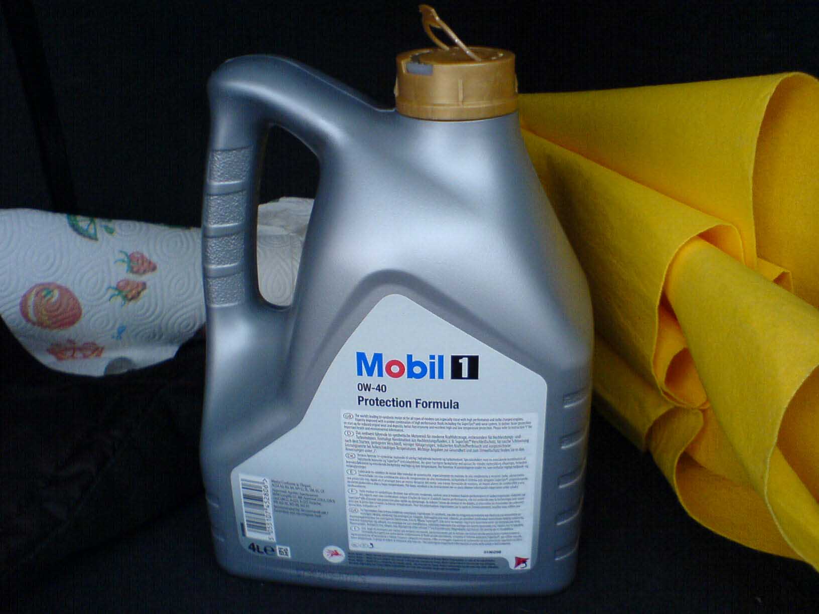

spykill Publicado 7 de Enero del 2008 Autor Denunciar Compartir Publicado 7 de Enero del 2008 segunda Responder Enlace al comentario Compartir en otros sitios web More sharing options...
spykill Publicado 7 de Enero del 2008 Autor Denunciar Compartir Publicado 7 de Enero del 2008 (editado) ultima Editado 7 de Enero del 2008 por spykill Responder Enlace al comentario Compartir en otros sitios web More sharing options...
Héctor6 Publicado 8 de Enero del 2008 Denunciar Compartir Publicado 8 de Enero del 2008 puedes sacar una por detras pero que se vea claro las especifiaciones?? donde lo compraste??? es muy buen aceite tio Responder Enlace al comentario Compartir en otros sitios web More sharing options...
spykill Publicado 8 de Enero del 2008 Autor Denunciar Compartir Publicado 8 de Enero del 2008 puedes sacar una por detras pero que se vea claro las especifiaciones?? donde lo compraste??? es muy buen aceite tio Lo compre en un feuvert. Me costo 40€ la garrafa de 4litros.Tengo la foto de las especificaciones en casa, se ve un poco borroso, no la puse para no saturar con tanta foto. Te la pongo en un rato Responder Enlace al comentario Compartir en otros sitios web More sharing options...
spykill Publicado 8 de Enero del 2008 Autor Denunciar Compartir Publicado 8 de Enero del 2008 aqui esta, no se ve muy bien pero... Responder Enlace al comentario Compartir en otros sitios web More sharing options...
lupogt Publicado 8 de Enero del 2008 Denunciar Compartir Publicado 8 de Enero del 2008 inyector bomba solo 505/506/507 Responder Enlace al comentario Compartir en otros sitios web More sharing options...
spykill Publicado 8 de Enero del 2008 Autor Denunciar Compartir Publicado 8 de Enero del 2008 inyector bomba solo 505/506/507 Que quieres decir? Yo tengo el TFSI y en el manual indica que puede llevar tanto para longlife como para revision de los 15000 la vw503.01 y este lo cumple Responder Enlace al comentario Compartir en otros sitios web More sharing options...
Héctor6 Publicado 8 de Enero del 2008 Denunciar Compartir Publicado 8 de Enero del 2008 inyector bomba solo 505/506/507 Que quieres decir? Yo tengo el TFSI y en el manual indica que puede llevar tanto para longlife como para revision de los 15000 la vw503.01 y este lo cumple agg aggg aghhhi... que mal se ve. no se ve nada.... pensaba quería con claridad...... este si te la cumple la 503 01 creo..... por lo menos aparece en la web de mobil 1 Responder Enlace al comentario Compartir en otros sitios web More sharing options...
