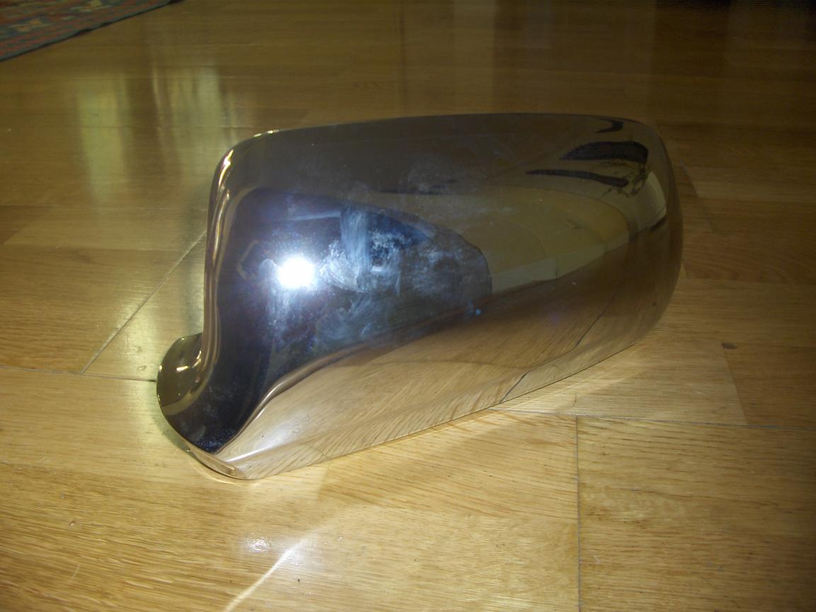

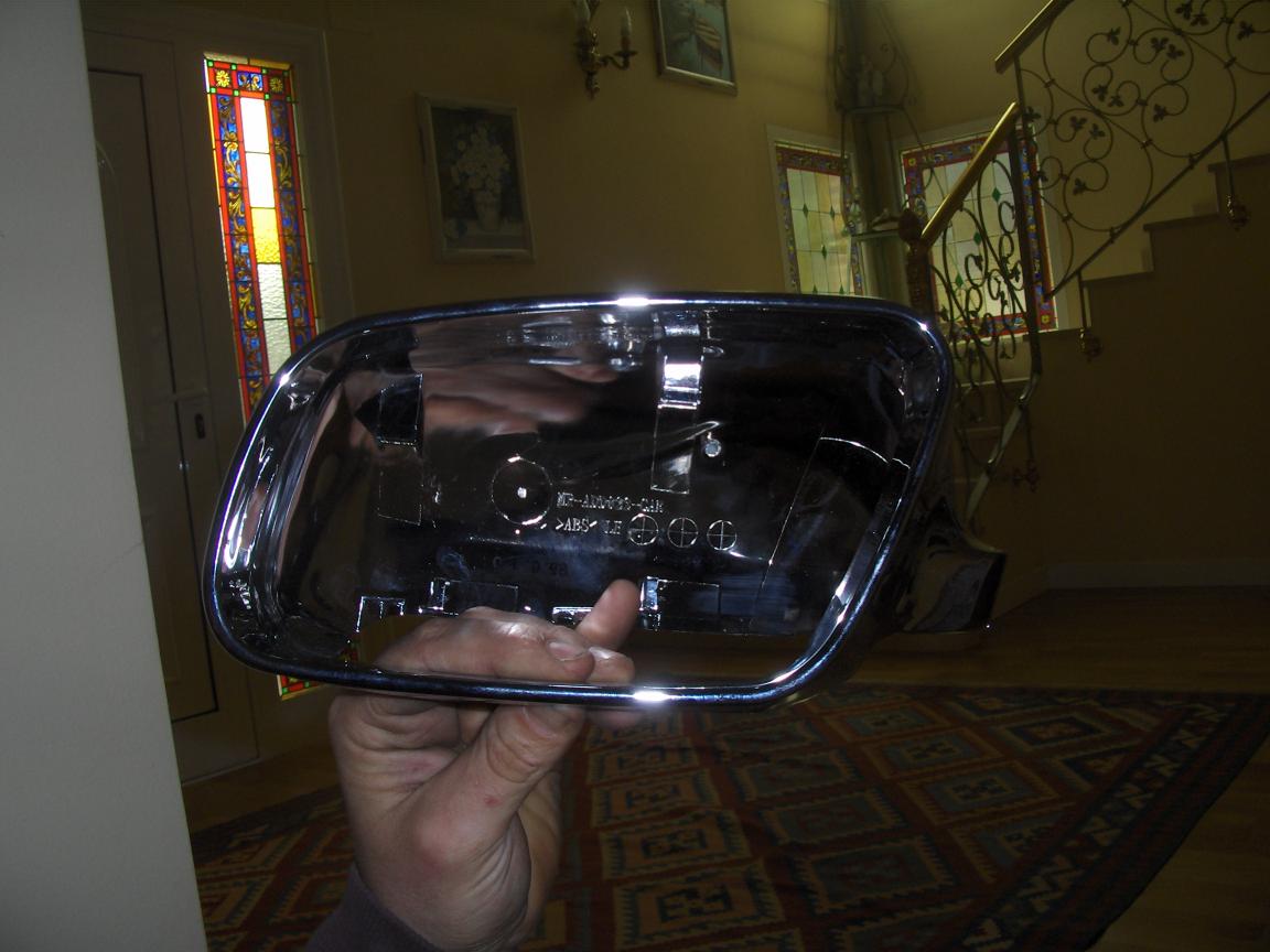

RubénA6 Publicado 8 de Abril del 2008 Denunciar Publicado 8 de Abril del 2008 Bueno pues ya los tengo en casita Que os parecen? Los he conseguido en ebay por 64€ mas el envio, que como era en España a sido 12€ + A mi me parace que estan bastante bien de precio, teniendo en cuenta que son nuevos y que son los de quitar una carcasa y poner la otra, no de los que se pegan encima A vosotros que os parece? En el conce no ser cuanto valdran, he preferido no perder el tiempo en ir, ya que creo que por 70 € no te den ni los buenos dias A ver si este fin de semana tengo tiempo y pongo fotos del montaje y del resultado Saludos Responder

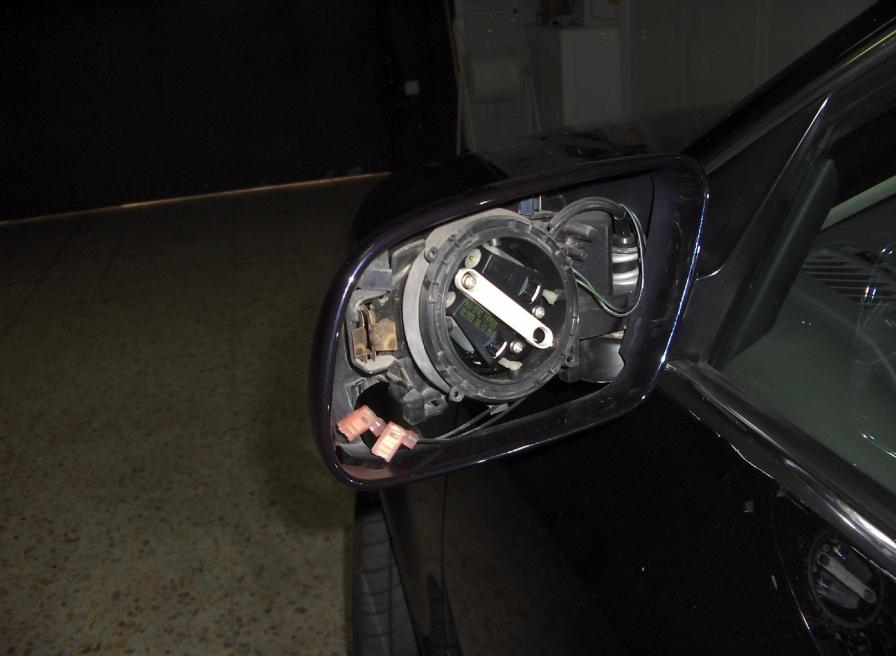

RubénA6 Publicado 10 de Abril del 2008 Denunciar Publicado 10 de Abril del 2008 Bueno pues ya los tengo instalados, antes de lo previsto, os cuento el montaje, aunque es muy sencillo 1º quitamos la tapa negra de debajo del retroviso, son dos tornillitos de estrella A través de ese hueco quitamos el espejo, por ahí es casi imposible el romperlo y desconectamos los cable de la calefacción Responder

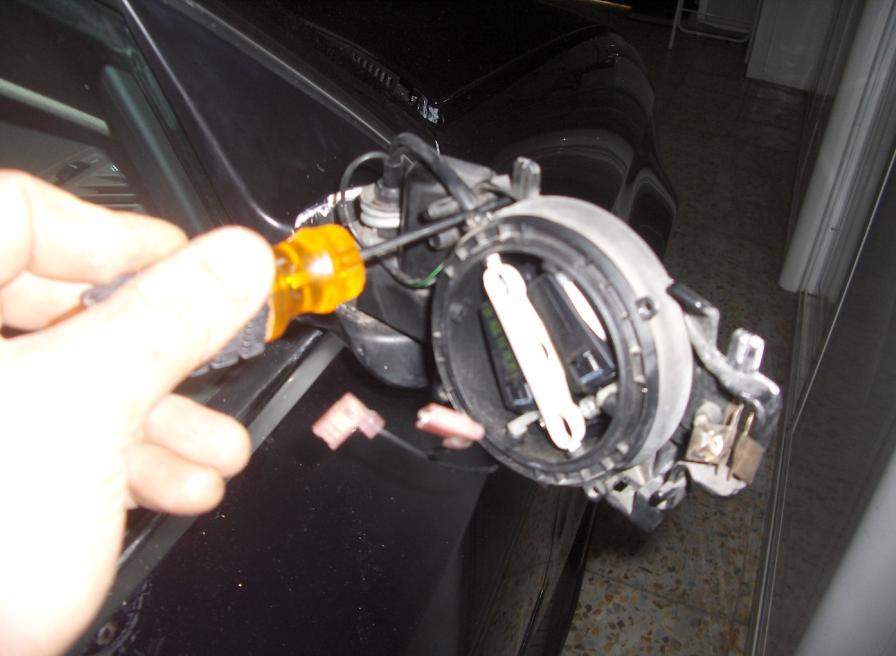

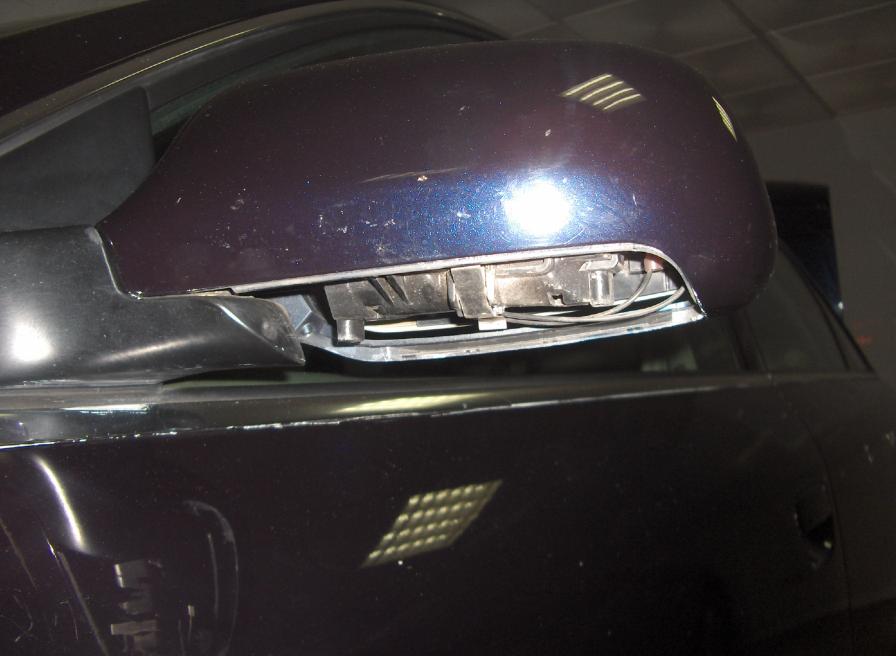

RubénA6 Publicado 10 de Abril del 2008 Denunciar Publicado 10 de Abril del 2008 2º quitamos este tornillito (la foto está echa con la carcasa ya quitada por que hubiera mas luz para la foto) 3º quitamos la carcasa, ya sale tirando hacia arriba de ella Ahora lo montamos todo yo primero he montado la pieza negra de abajo y después la carcasa porque me resultaba más sencillo, pero da lo mismo el orden para montar el espejo, simplemente lo colocamos mas o menos en su sitio y presionamos (en el centro, no seais borricos y lo partais por apretar en las esquinas) Responder

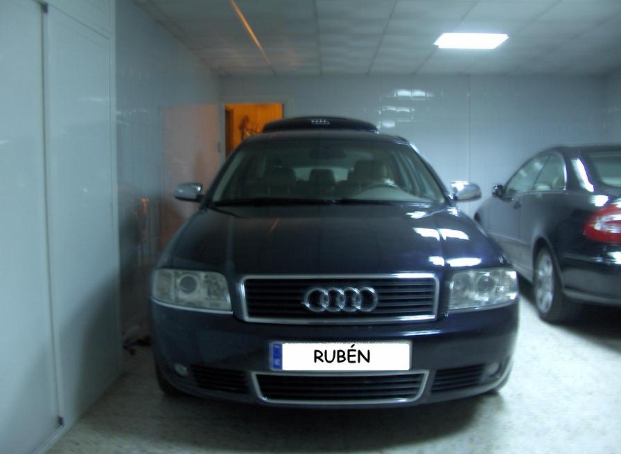

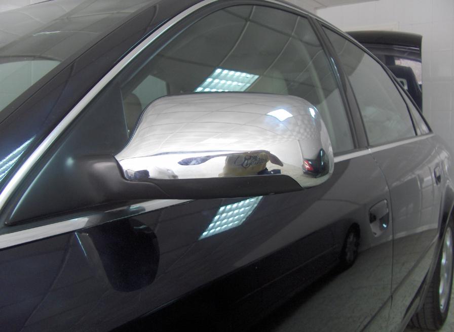

RubénA6 Publicado 10 de Abril del 2008 Denunciar Publicado 10 de Abril del 2008 Y este es el resultado casi final Ahora el ultimo paso y mas importante para que queden bien, con una trapito de microfibras húmedo qutamos las huellas , Este último paso me voy a cansar de repetirlo Os pongo otra fotillo de los dos espejos Responder
RubénA6 Publicado 10 de Abril del 2008 Denunciar Publicado 10 de Abril del 2008 Por cietro son de la marca InPro y encajan perfectamente, igual que las originales Esto era lo que mas miedo me daba, porque he visto algunas por ahí que dan ganas de echarse a llorar Saludos Responder
