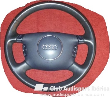

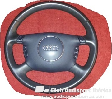

ARAS Publicado 20 de Octubre del 2013 Denunciar Publicado 20 de Octubre del 2013 El volante del A3 que quiero poner es este: Responder

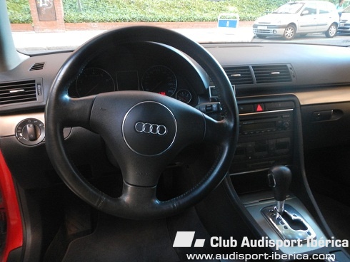

ARAS Publicado 20 de Octubre del 2013 Denunciar Publicado 20 de Octubre del 2013 Y el que tengo ahora puesto es este otro: Responder
