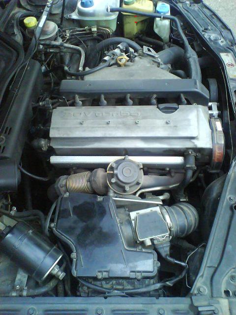

lagarto Publicado 7 de Enero del 2008 Denunciar Publicado 7 de Enero del 2008 Holas. PANTAH. Te dejo unas fotos donde se ven las marcas del máximo y mínimo. Si esta un pelin sucio el deposito, no se ven. . Responder
PANTAH Publicado 8 de Enero del 2008 Autor Denunciar Publicado 8 de Enero del 2008 Tienes un s2 con manillar?juer hazle fotos!!!! jajaja La botella tiene el tapon verde, si le faltase liquido, q no deberia, asegurate q es de color verde y valido para el audi q segun q marca sea el coche lleva un tipo u otro. Sí, ya se que se llama volante, pero por aquí tenemos la costumbre de decir manillar, gracias por la aclaración Holas. PANTAH. Te dejo unas fotos donde se ven las marcas del máximo y mínimo. Si esta un pelin sucio el deposito, no se ven. . Ese motor no es exactamente como el mío pero la ubicación de los depósitos creo que sí, la verdad es que con la foto me veo más centrado, no veas lo burro que soy para esas cosas. Muchas gracias. Por cierto, menuda oportunidad perdió el forero nuevo ese que se dedicó a insultar a toda la peña de disfrutar de vuestra amistad, amabilidad y sabiduría. En fín; el se lo pierde. Responder
