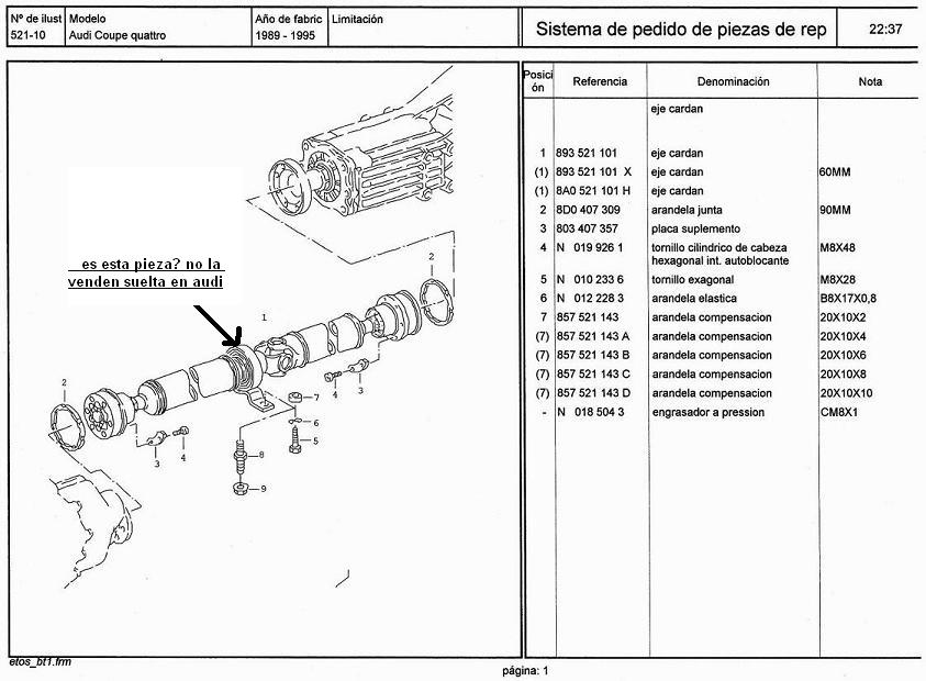

MarT2 Publicado 7 de Enero del 2008 Denunciar Publicado 7 de Enero del 2008 Buenas! Lo primero deciros que ya casi casi tengo el coche listo, cada dia queda un poco menos. Espero esta semana si no la que viene sacarlo ya del taller. El otro dia, al sacar los supresores, me di cuenta de que, justo al lado de la cruceta de la cardan, debería ir un flector con un cojinete que sujete la cardan por el centro, y no está! En vuestros coches está? Es que encontraria normal encontrarlo con juego, pero que no esté? Vuestros S/RS llevan ese flector? Por cierto, he ido a la audi y en el etka aparece el dibujo, pero no hay despiece, y la cardan completa sale por 1500 €... Sabeis donde puedo encontrar dicho flector si es que lo lleva? Saludos! Responder

javi rs2 Publicado 7 de Enero del 2008 Denunciar Publicado 7 de Enero del 2008 te lo digo en un dia o dos la dirección de la pagina que vende unos flectores de esos a 60 euros o algo asi y que un tio con un RS que es un poco bestia lo ha montado y no lo ha roto "de momento".... y yo tengo el mio patas arriba con ese flector y homocinetica de la punta del ARBOL DE TRANSMISION con un poco de juego. Que raro solo tiene 170 mil kilometros y yo nunca apreto al coche...... :claugh: :claugh: :claugh: Responder
MarT2 Publicado 8 de Enero del 2008 Autor Denunciar Publicado 8 de Enero del 2008 Jajajaja! Así que tu tambien tienes ese flector jodido... Yo lo he encontrado al final en www.034motorsport.com y casi me cobran más de envio que por el flector! Por cierto, en esa web hay cosas chulas, echarle un ojo! Lo que no se si ese será el del S2, pone que es para cualquier 80/90/coupe quattro. Saludos! Responder
javi rs2 Publicado 9 de Enero del 2008 Denunciar Publicado 9 de Enero del 2008 http://www.034motorsport.com/ ese sitio era el que yo te queria decir Responder
ferni308 Publicado 9 de Enero del 2008 Denunciar Publicado 9 de Enero del 2008 hay tienes el despiece jose Responder
