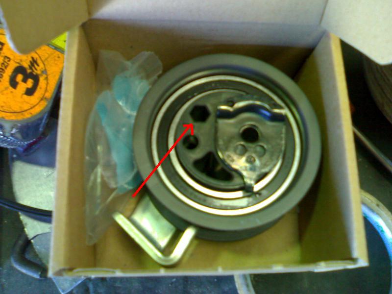

ILDEFONSO Publicado 7 de Enero del 2008 Autor Denunciar Publicado 7 de Enero del 2008 aqui en este caso.. ESTE TENSOR.. en ve de usar el util de las sos puntas para tensarlo.. SE UTILIZA UNA LLAVE ALLEN... para llevarlo a su sitio y que quede tensado. Responder
Rf20vT Publicado 7 de Enero del 2008 Denunciar Publicado 7 de Enero del 2008 (editado) Por los rodamientos que lleva el kit de distribución, será un 110, un AHF o ASV, no? Menudo coñazo cuando se la hice al Toledo de mi padre (es un AHF). Una buena guia por si alguien se quiere liar la manta a la cabeza y pasar una tarde entretenida... Saludos PD: Por cierto, muy profesional con el útil específico para el rodillo tensor jeje, yo me apaño con una llave de radial. Editado 7 de Enero del 2008 por Rf20vT Responder
ILDEFONSO Publicado 7 de Enero del 2008 Autor Denunciar Publicado 7 de Enero del 2008 (editado) Por los rodamientos que lleva el kit de distribución, será un 110, un AHF o ASV, no? Menudo coñazo cuando se la hice al Toledo de mi padre (es un AHF). Una buena guia por si alguien se quiere liar la manta a la cabeza y pasar una tarde entretenida... Saludos el SKODA es un 1.9 TDI motor ALH Editado 7 de Enero del 2008 por ILDEFONSO Responder
Rf20vT Publicado 7 de Enero del 2008 Denunciar Publicado 7 de Enero del 2008 Ahm, un 90cv entonces... Saludos! Responder
