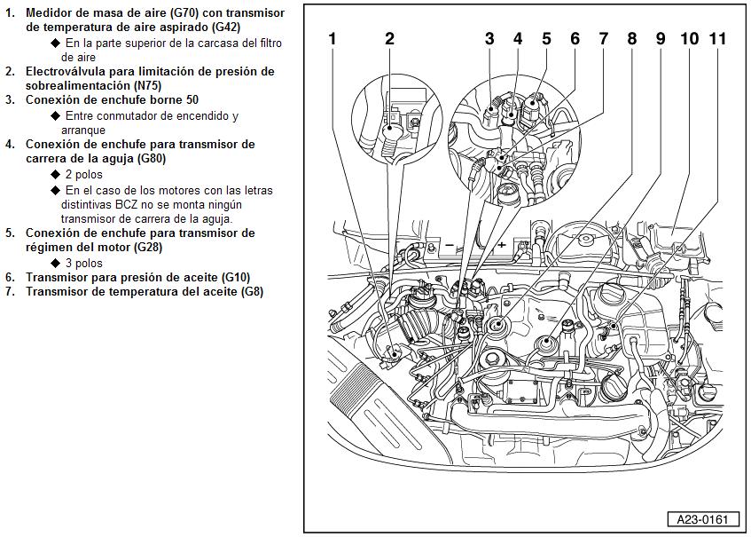

jutel Publicado 8 de Enero del 2008 Denunciar Publicado 8 de Enero del 2008 Te pongo una imagen del motor de un A4 2.5 tdi 163cv. Al parecer, el sensor de temperatura de aire aspirado va junto con el caudalímetro. Es el punto 1 del esquema. Saludos. Responder
a4avant-sline Publicado 8 de Enero del 2008 Autor Denunciar Publicado 8 de Enero del 2008 Te pongo una imagen del motor de un A4 2.5 tdi 163cv. Al parecer, el sensor de temperatura de aire aspirado va junto con el caudalímetro. Es el punto 1 del esquema. Saludos. Muchas gracias por la informacion, ya he visto donde va en el propio vehiculo, pero no se como comprobar si esta bien o no, el tema de la electronica es lo que tiene, por que al pasarle el vag solo me da el error del sensor de elevacion de la aguja del inyector. Muchas gracias, a ver si alguien apunta algo mas. Salu2 Responder
