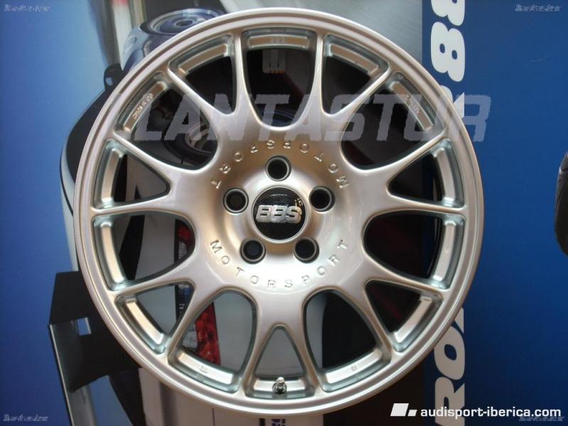

HBGS2 Publicado 13 de Marzo del 2010 Denunciar Publicado 13 de Marzo del 2010 Me parece que estas exagerando un poco...estan llantas con goma y todo pesan parecido a las de serie....poco mas 1-2kg...y tambien el peso esta mas lejos del centro....pero para que pierda 40cv...no perderia ni 10cv...ya hare un 0-100km/h a ver que sale Que baballada es esa de que pierde caballos, si le metes el neumatico equivalente el diametro de rueda y el perimetro es el mismo, y si es mayor perderia salida y ganaria punta, igual que si le metieras un diente mas a cada una de las velocidades. pues mira yo que voy a ponerle unas bbs de 18", que se me quedaria en 100 cv? eso si le voy a calzar unos neumaticos 225 40 18 o 235 35 18, lo estoy pensando aun. 1 saludo Responder
Simon Publicado 30 de Marzo del 2010 Autor Denunciar Publicado 30 de Marzo del 2010 Me parece que estas exagerando un poco...estan llantas con goma y todo pesan parecido a las de serie....poco mas 1-2kg...y tambien el peso esta mas lejos del centro....pero para que pierda 40cv...no perderia ni 10cv...ya hare un 0-100km/h a ver que sale Que baballada es esa de que pierde caballos, si le metes el neumatico equivalente el diametro de rueda y el perimetro es el mismo, y si es mayor perderia salida y ganaria punta, igual que si le metieras un diente mas a cada una de las velocidades. pues mira yo que voy a ponerle unas bbs de 18", que se me quedaria en 100 cv? eso si le voy a calzar unos neumaticos 225 40 18 o 235 35 18, lo estoy pensando aun. 1 saludo Eso me parece que se lo escribia a M Gordon creo recordar..... el tema es la posicion y el peso de las masas no suspendidas, que estan algo mas alejadas del centro respecto a las llantas de 16'' de serie y aparte pesan un poco mas, muy poco porque el otro dia las cambie por las de serie para pasar itv y me gustaria haber tenido un peso para pesarlas y salir de dudas, aun asi es mejor tener el peso mas cercano al eje de giro que generara menos inercia....y cuanto menos masa no suspendida mejor que asi generara menos inercias, se comportara y leera mejor la carretera, pero lo unico que note cuando le quite las 235-40-18 y le puse las 225-50-16 es que habia menos ruido de rodadura (menor anchura) y mas confort (en baches e irregularidades, mayor perfil sobretodo y algo menos de peso del conjunto) yo que tu le calzaria 225 porque yo llevo 235 con las aletas delanteras plegadas por dentro y todavia me roza un poco si voy cargado....y las proximas que monte seran 225. Tambien las 235 van bien justitas con el brazo del amortiguador que amarra a la rotula de direccion...no hay ni 2cm entre este y la rueda, en resumen, que van bien justitas. Y con 225 habra algo de menos ruido de la banda de rodadura, un poco menos de peso y un poco menos de anchura que favorece la evacuacion de agua. Que anchura y ET tienen esas llantas?? bueno era que fuesen de 7,5'' (para las 225) y con ET 35 o 37, mejor 35...tambien podrian ser de 8" y ET 35 porque con ET 37 como el de serie igual pega la rueda en el brazo del amortiguador....podriamos estar haciendo convinaciones un buen rato. Salu2 Responder
HBGS2 Publicado 30 de Marzo del 2010 Denunciar Publicado 30 de Marzo del 2010 las que llevo ahora son 7,5 x 17 et 35 y con 225 45 me pegaba alante en el brazo de suspension, asi que le puse separadores de 1,6 delante y 2cm detras. Las bbs que estoy esperando calzarlas son 8 x 18 et 35. espero que no me peguen en la aleta por que voy a subir la altura 3 cm por culpa de la itv que me echaron para atras por tener -6cm, estoy esperando unos h&r de -3 que espero que me lleguen esta semana. Aver cuando estas llibre pa echarle un vistazo al troncomobil Responder
HBGS2 Publicado 30 de Marzo del 2010 Denunciar Publicado 30 de Marzo del 2010 las que llevo ahora son 7,5 x 17 et 35 y con 225 45 me pegaba alante en el brazo de suspension, asi que le puse separadores de 1,6 delante y 2cm detras. Las bbs que estoy esperando calzarlas son 8 x 18 et 35. espero que no me peguen en la aleta por que voy a subir la altura 3 cm por culpa de la itv que me echaron para atras por tener -6cm, estoy esperando unos h&r de -3 que espero que me lleguen esta semana. Aver cuando estas llibre pa echarle un vistazo al troncomobil Por cierto le puse este finde el short shifter que reconmendaste y va genial y es muy sencillo de poner, el viejo tenia una holgura exagerada. Responder
