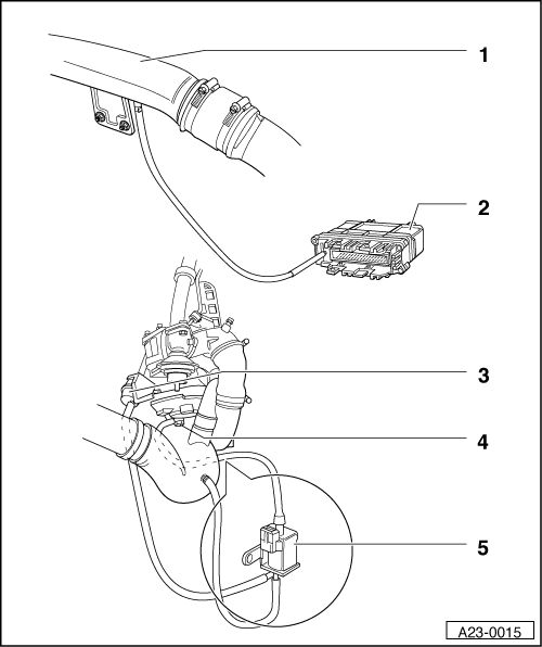

Tolo Publicado 10 de Enero del 2008 Denunciar Publicado 10 de Enero del 2008 El esquema de tendrias que repasar es este: Comprueba que las mangueritas no esten rotas o dessenchufadas. Le electroválvula Nº5 la puedes comprobar con un ohmetro, entre terminales unos 25 a 25 Ohm (desenchufada) No me has repondido a la pregunta: ¿Si sueltas el gas 1 ó 2 segundos y vuelves a pisar... parece que quiera correr? Es muy importante Responder
ivan birioukov Publicado 11 de Enero del 2008 Autor Denunciar Publicado 11 de Enero del 2008 lo e probado y creo que no se nota nada iba por autopista llegando a los 3000rpm de los cuales no pasa y y solte el aceleador espere unos segundos y lo pise otra ves, y no cambio nada, ademas el coche tiene muy poca potencial oi subiendo una cuesta no muy inclinada tuve que poner la 1 porque en segunda no subia, y cuando cambio de primera a segunda el coche tiembla un poco y despues tira,me puedes decir donde sacaste los esquemas del turbo, de algun programa? esque tengo el etka y alli muchas cosas no vienen. Gracias. Ahora me pondre a revisar todo con el esque ma que me as puesto. Responder
