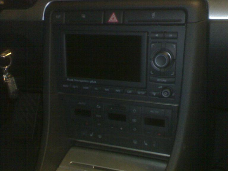

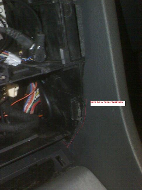

yodi Publicado 9 de Enero del 2008 Denunciar Publicado 9 de Enero del 2008 Por fin me llego el navi, ayer me puse manos a la obra y la verdad no me ha quedado mal, gracias Delpain y A4 180 sus explicaciones en estos links, por si a alguien le interesado, http://www.audisport-iberica.com/foro/inde...=44417&st=0 http://www.audisport-iberica.com/foro/inde...showtopic=88303 Solo he hecho 2 pequeñas variaciones 1 la antena GPS magnetica la he montado encima de la caja de fusibles queda disimulada y funciona, hay por ahi un post donde se ve el detalle, y el más laborioso fue el corte, en vez de recortar el doble DIN recorte el armazon central, me parecio más facil y queda perfecto sin problemas, os adjunto unos fotos para que lo veais. Todo y que no se aprecia el navi queda 2 o 3 mm hacia fuera, y pensad que he recortado el clima por la parte de arriba esto tambien es cosecha propia, bien pues no se puede evitar de ninguna manera. Si alguien tiene dudas o puedo ayudar no lo dudeis. Yo por mi parte tengo un gran problema el navi se me queda contiunuamente en mute, murmullo en los altavoces y solo funciona el Gps es indudable que se me come la bateria por lo que de momento lo he quitado, necesitaria ayuda en este tema la verdad es que me lleva de cabeza. saludos a todos Responder

JORDILL Publicado 9 de Enero del 2008 Denunciar Publicado 9 de Enero del 2008 Un trabajo fino, fino,... ¿cuanto tiempo aprox. has tardado en instalarlo?. Felicidades. Responder
yodi Publicado 9 de Enero del 2008 Autor Denunciar Publicado 9 de Enero del 2008 Gracias, pero lo de fino fino, es porque no se ve si le vieras los destrozos, eso si no se ven. He tardado un huevo primero porque estaba solo y para según que cosas no vienen mal 2 manos más y me lo he tomado con tranquilidad, sobre todo si tienes pensado hacerlo es lo primero que te recomiendo. Si quieres saber horas reales más o menos 4 horas de trabajo sin prisas luego esta la resolución de problemas que es donde me encuentro ahora. Un saludo, Responder
