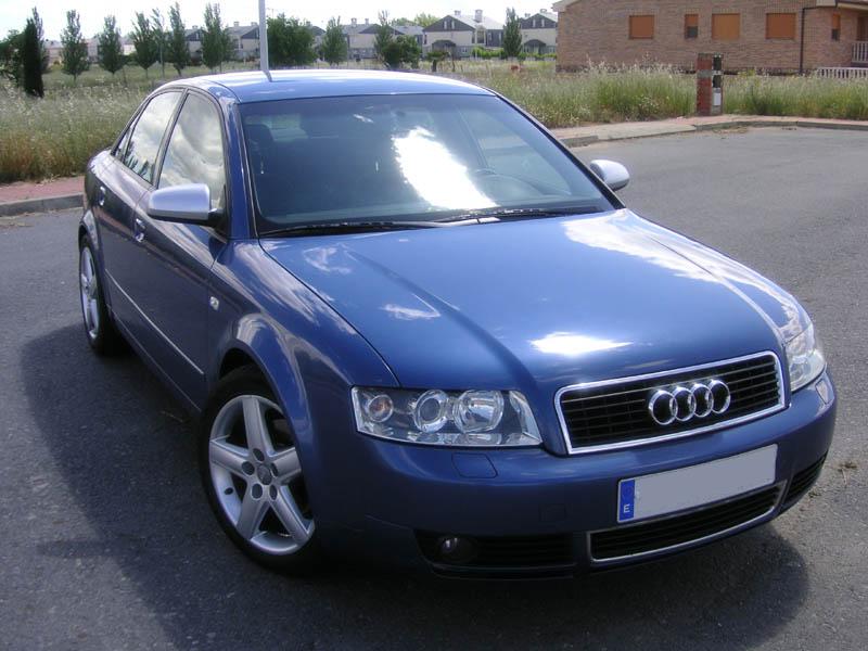

Soldadordemadera Publicado 11 de Enero del 2008 Autor Denunciar Publicado 11 de Enero del 2008 Este es el antes,..... ahora en cuestion de 1 mes máximo, pondré el despues....!!!! que ganas!!!! Responder
