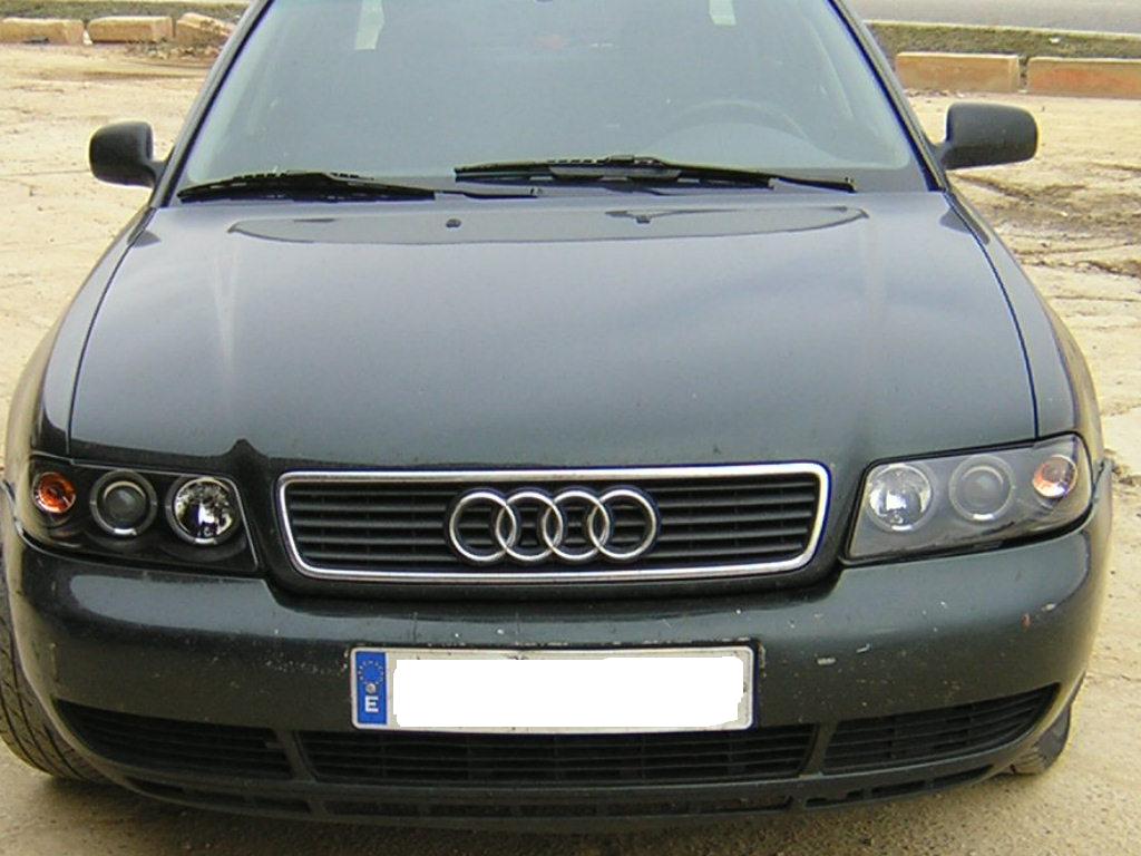

AHG Publicado 30 de Enero del 2008 Autor Denunciar Publicado 30 de Enero del 2008 Si que les he puesto lo que pasa que he dejado sin conectar los ojos, mas que nada xq se me hacia de noche y no me dio tiempo a investigar. llevan 6 cablecillos q ya vere dode los conecto. HABER QUE OS PARECEN!!! Responder
Mohicano Publicado 30 de Enero del 2008 Denunciar Publicado 30 de Enero del 2008 (editado) Si que les he puesto lo que pasa que he dejado sin conectar los ojos, mas que nada xq se me hacia de noche y no me dio tiempo a investigar. llevan 6 cablecillos q ya vere dode los conecto.HABER QUE OS PARECEN!!! GUAUUUU!! creo q ha quedado tremendo yo voy a hacer lo mismo pq el mio es del mismo color jeje a ver si esta tarde voy a pedirlos y en un par de dias los tengo Hombre los plateaos le hacen mas parecido aun modelo como el B6 pero a mi me gusta mas como tu lo has puesto lo hace diferente casi nadie lo lleva asi :clap1: Espero q me queden tan bien como a ti Editado 30 de Enero del 2008 por Mohicano Responder
Mohicano Publicado 30 de Enero del 2008 Denunciar Publicado 30 de Enero del 2008 (editado) Aunq a ver si puedes poner alguna foto mas de frente o algo jeje Gracias. Editado 30 de Enero del 2008 por Mohicano Responder
AHG Publicado 30 de Enero del 2008 Autor Denunciar Publicado 30 de Enero del 2008 estoy intentandolo pero no me deja porque me paso de tamaño Responder

AHG Publicado 30 de Enero del 2008 Autor Denunciar Publicado 30 de Enero del 2008 no se si asi se vera algo, espero que si. Responder
Mohicano Publicado 30 de Enero del 2008 Denunciar Publicado 30 de Enero del 2008 no se si asi se vera algo, espero que si. Ok gracias AHG, seguire pensando Responder

AHG Publicado 30 de Enero del 2008 Autor Denunciar Publicado 30 de Enero del 2008 En estos que he puesto, venian con las bombillas dos H1 por cada faro y lo de la regulacion electrica no la pierdes porque vienen preparados para instalar los motorcillos de los faros viejos. sacas una tapa que traen, metes los motorcillos, giras y listo. Responder
dha Publicado 30 de Enero del 2008 Denunciar Publicado 30 de Enero del 2008 ostiehh eso no lo sabia yo!! tienes que darme mas detalles porque le pongo los motorcillos pero de fijo y entonces si que me decanto por el xenon!! ya sabes que te puedo decir como van lo de los ojos de angel y los led de posición que aun lo tengo fresco,luego depende de como quieres que se enciendan y eso pero por lo que siempre he visto lo mas comodo es hacer un empalme a los cables de las luces de posicion con esos 3 pares de cables,la bombilla de posicion no la empalmas (la dejas sin corriente) y asi tendras los ojos de angel y el led como luz de posicion, un cable es el blanco y otro en negro creo recordar, no tiene mucha confusion. si no te atreves a hacer el empalme te puedo sacar unas fotos para que te quede mas claro. un saludo Responder
