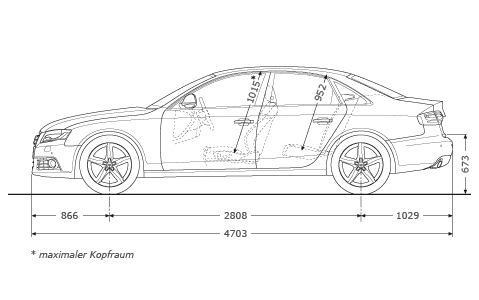

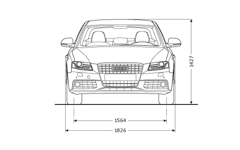

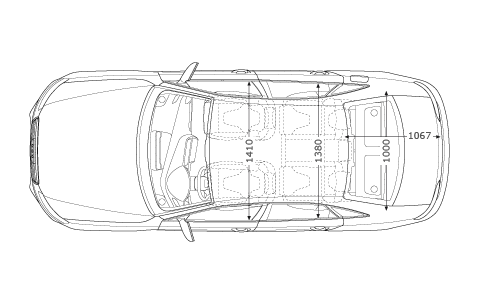

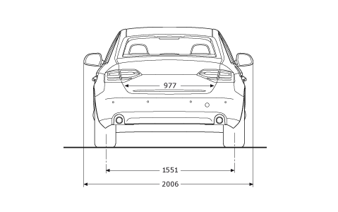

Invitado josaudi Publicado 10 de Enero del 2008 Denunciar Compartir Publicado 10 de Enero del 2008 creo que es un pelin mas grande el A4 Responder Enlace al comentario Compartir en otros sitios web More sharing options...
Invitado josaudi Publicado 10 de Enero del 2008 Denunciar Compartir Publicado 10 de Enero del 2008 otra Responder Enlace al comentario Compartir en otros sitios web More sharing options...
Invitado josaudi Publicado 10 de Enero del 2008 Denunciar Compartir Publicado 10 de Enero del 2008 de frente Responder Enlace al comentario Compartir en otros sitios web More sharing options...
Invitado josaudi Publicado 10 de Enero del 2008 Denunciar Compartir Publicado 10 de Enero del 2008 por detras Responder Enlace al comentario Compartir en otros sitios web More sharing options...
Invitado josaudi Publicado 10 de Enero del 2008 Denunciar Compartir Publicado 10 de Enero del 2008 Espero haberte ayudado Responder Enlace al comentario Compartir en otros sitios web More sharing options...

oscar22 Publicado 10 de Enero del 2008 Denunciar Compartir Publicado 10 de Enero del 2008 El passat es 6 cm mas largo pero las medidas que realmente influyen en tu caso son la distancia al suelo y la distancia entre ejes. Si cojes el A4 con suspension deportiva me supongo que tendras mas problemas que con el passat ya que la distancia entre ejes es 10 cm mayor en el Audi con lo que pegas antes en el suelo. longitud Passat 4.76, Entre ejes 2.70 " A4 4.70, " 2.80 Responder Enlace al comentario Compartir en otros sitios web More sharing options...
oscar22 Publicado 10 de Enero del 2008 Denunciar Compartir Publicado 10 de Enero del 2008 Para que se entienda mejor. longitud Passat 4.76, Entre ejes 2.70 longitud A4 4.70, Entre ejes 2.80 saludos. Responder Enlace al comentario Compartir en otros sitios web More sharing options...
