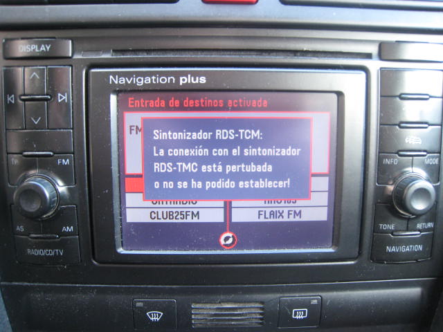

skipper Publicado 16 de Enero del 2008 Autor Denunciar Publicado 16 de Enero del 2008 Hola, gracias por tu respuesta. Creia que mi navegador es un RNS-E, pero ahora me haces dudar, de todos modos hasta ahora nunca había salido este mensaje, por lo que debe de ser algo que se ha estropeado o desconfigurado. Si crees que no tengo instalada la unidad TMC, ¿que puede haber sucedido?, ¿se ha desinstalado sola?, o ¿puede que los crios me hayan tocado algo en el menú del navegador?. No sé, es raro. En cuanto a lo del Vag-com, yo tengo uno que baje de emule, (vag-com release 311.2-N), ¿sabes con que version puedo acceder al navegador? Os adjunto una foto del navegador con el mensaje. Un saludo y muchas gracias. Responder
queroseno Publicado 16 de Enero del 2008 Denunciar Publicado 16 de Enero del 2008 Hola, gracias por tu respuesta. Creia que mi navegador es un RNS-E, pero ahora me haces dudar, de todos modos hasta ahora nunca había salido este mensaje, por lo que debe de ser algo que se ha estropeado o desconfigurado. Si crees que no tengo instalada la unidad TMC, ¿que puede haber sucedido?, ¿se ha desinstalado sola?, o ¿puede que los crios me hayan tocado algo en el menú del navegador?. No sé, es raro. En cuanto a lo del Vag-com, yo tengo uno que baje de emule, (vag-com release 311.2-N), ¿sabes con que version puedo acceder al navegador? Os adjunto una foto del navegador con el mensaje. Un saludo y muchas gracias. Hola, ese es el RNS-D, con la version de vag com que te has bajado ya puedes hacer los cambios en el navegador, puedes mirar en el modulo 37 (ADAPTACION 10) en el Canal Descripción Valor Información 6 Codificación TMC 0 Utilizaremos el 0 si no disponemos de TMC y así evitaremos el error TMC que sale 2 veces al arrancar el navegador. También anulará el botón tráfico. 1 TMC activado para utilizar la Radio 2 TMC activado para utilizar el Teléfono 3 TMC activado para utilizar Radio Y Teléfono Si en el canal mencionado la codificacion es correcta tendras que verificar las conexiones no sea que esten dando un falso contacto S2 Responder
