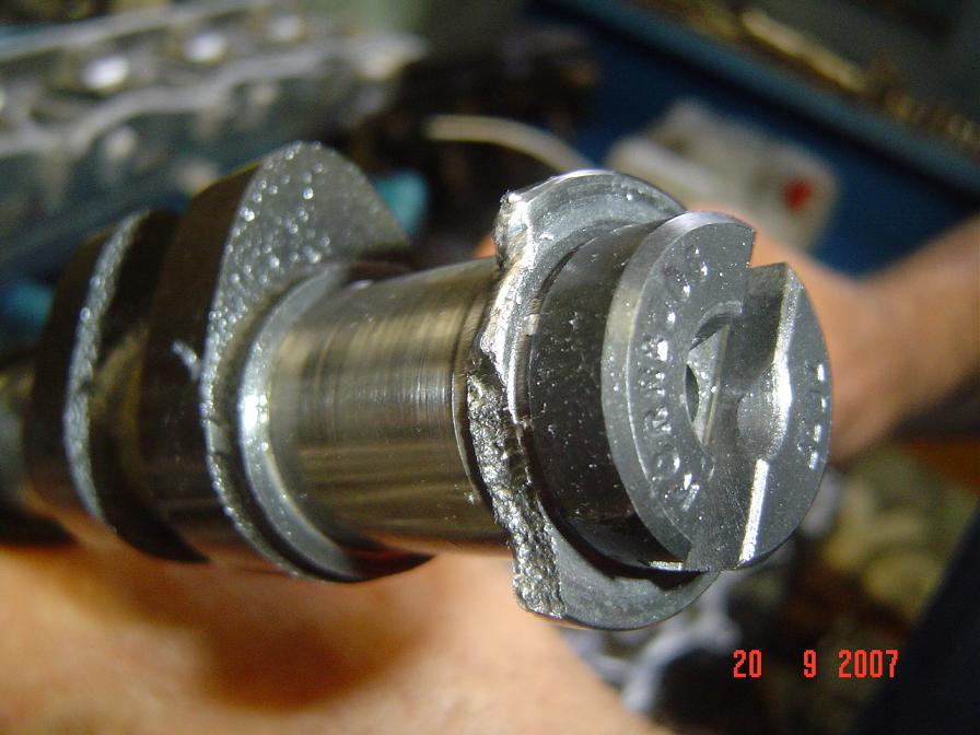

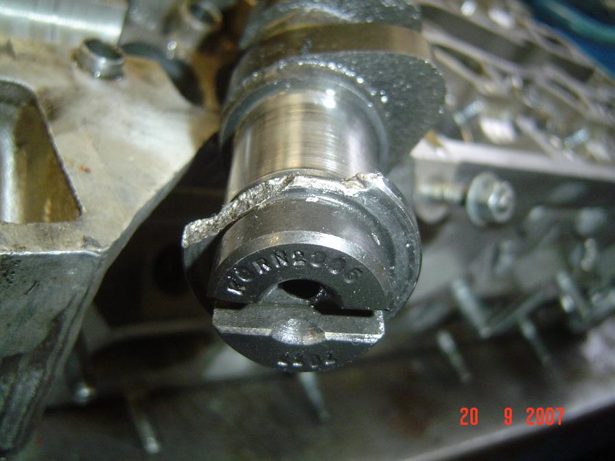

Tolo Publicado 11 de Enero del 2008 Denunciar Publicado 11 de Enero del 2008 Me cuesta mucho entender porqué se ha roto de esta manera. Si es un defecto de material todo el árbol es del mismo material ¿? y precisamente se ha roto una parte que soporta un mínimo esfuerzo, axial, como indicas. ¿ No podría haberse partido después de romperse la correa? al doblarse al árbol de levas y golpear el disco en la ranura. Es que parece un rotura por un golpe lateral... Saludos. Responder

ILDEFONSO Publicado 11 de Enero del 2008 Autor Denunciar Publicado 11 de Enero del 2008 (editado) Tolo dijo: Me cuesta mucho entender porqué se ha roto de esta manera. Si es un defecto de material todo el árbol es del mismo material ¿? y precisamente se ha roto una parte que soporta un mínimo esfuerzo, axial, como indicas. ¿ No podría haberse partido después de romperse la correa? al doblarse al árbol de levas y golpear el disco en la ranura. Es que parece un rotura por un golpe lateral... Saludos. bUENO te explico...... CUANDO SE RECIBIO EL ARBOL DE LEVAS NUEVO.... SE MONTO PERFECTO.... Y no hay rotura ni de correra, ni de piñon... POR ESO SE ENVIO AL FABRICANTE.... ELLOS al examinar el leva y las particulas...rotas.. han determinado que posiblemente este leva haya recibido un golpe en fabrica..que haya""tocado" el axial.. y se haya rajado o algo asi... y por eso despues de una hora de trabajo.... al acelerar, se haya desprendido un trozo delaxial, clavandose en la ranura de alojamiento y bloqueando el levas... rompiendo piñon, valvulas y demas... ademas se veia totalmente clavado.... el trozo... y si miras el trozo roto del axial... parace como golpeado lateralmente... eso si... sabemos seguro que no fue en el montaje.... es dificil de asegurar...pero tu ya sabes lon reacios que son los fabricantes para ese tema y para que cedan rapido y envie todo nuevo , sin cargar el coste..ellos habran visto claro que era defecto del levas.... y culpa de ellos... aqui se aprecia la fixura... como si fuese... fallo del materiall... creemos.. eso o que ellos hayan detectado el golpe. Editado 11 de Enero del 2008 por ILDEFONSO Responder
Tolo Publicado 12 de Enero del 2008 Denunciar Publicado 12 de Enero del 2008 Un golpe en el árbol desmontado lo veo más creible, es que romperse trabajando lo veo muy raro. Estos materiales tan duros a veces son muy sensibles a golpes secos o mal dados. Responder

ILDEFONSO Publicado 12 de Enero del 2008 Autor Denunciar Publicado 12 de Enero del 2008 Tolo dijo: Un golpe en el árbol desmontado lo veo más creible, es que romperse trabajando lo veo muy raro. Estos materiales tan duros a veces son muy sensibles a golpes secos o mal dados. te explico.... EL ARBOL DE levas SE MONTO.. BUENO LOS DOS.... ya que se habia reparado la culata y se le habian puesto dso levas nuevos...... se arranco el coche.... y cuando casi despuesde una hora andando.. se empezo a surboi de vueltas... fue cuando GRIPO EL LEVAS.... asi ocurrio........ ellos l fabricante dice que puede ser un golpe en factoria y que no estuviese totalmente roto..si noq ue tuviera alguna fixura.....y que al forzarlo ,mas gu cuando rompio... ademas es asi como ocurrio..ni mas ni menos.... Responder

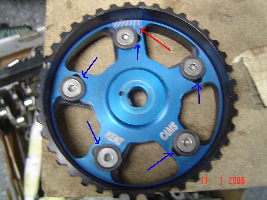

ILDEFONSO Publicado 13 de Enero del 2008 Autor Denunciar Publicado 13 de Enero del 2008 bueno aqui tenemos YA las piezas nuevas.... RECIBIDAS EN GARANTIA para reparar de nuevo este motor... aqui podeis apreciar este piñon de arbol de levas variables... para ajustar el cruce de calado de valvula... señalado en rojo...la escala o graduacion para ajustar los grados del cruce de valvulas... ya iremos viendo cuando se monte.. y en azul los tornillos que al aflojarlos dejan moverse el piñon dando mas o menos avance a la distribucion.. Responder

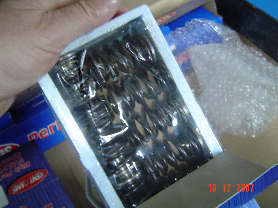

ILDEFONSO Publicado 13 de Enero del 2008 Autor Denunciar Publicado 13 de Enero del 2008 aqui el juego de muelles de valvulas tambien reforzados.... y calibrados. Responder

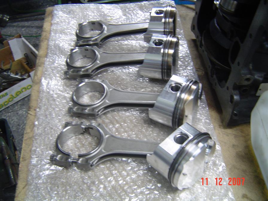

ILDEFONSO Publicado 13 de Enero del 2008 Autor Denunciar Publicado 13 de Enero del 2008 aqui ya... los cuatro pistones nuevos....., pistones faldillas corta y ta,mbien muy calibrados... MONTADOS EN SUS BIELAS.. CON SUS SEGMENTOS... ESTA VEZ.... se han colocado bielas gordas.... ES DECIR CALIBRADAS Y REFORZADAS..(COMPETCION) asi como el juego de tornillos tambien es reforzado y de alta calidad... ya que al hacer el motor completo... es mejor ir mejorando en todo... Responder

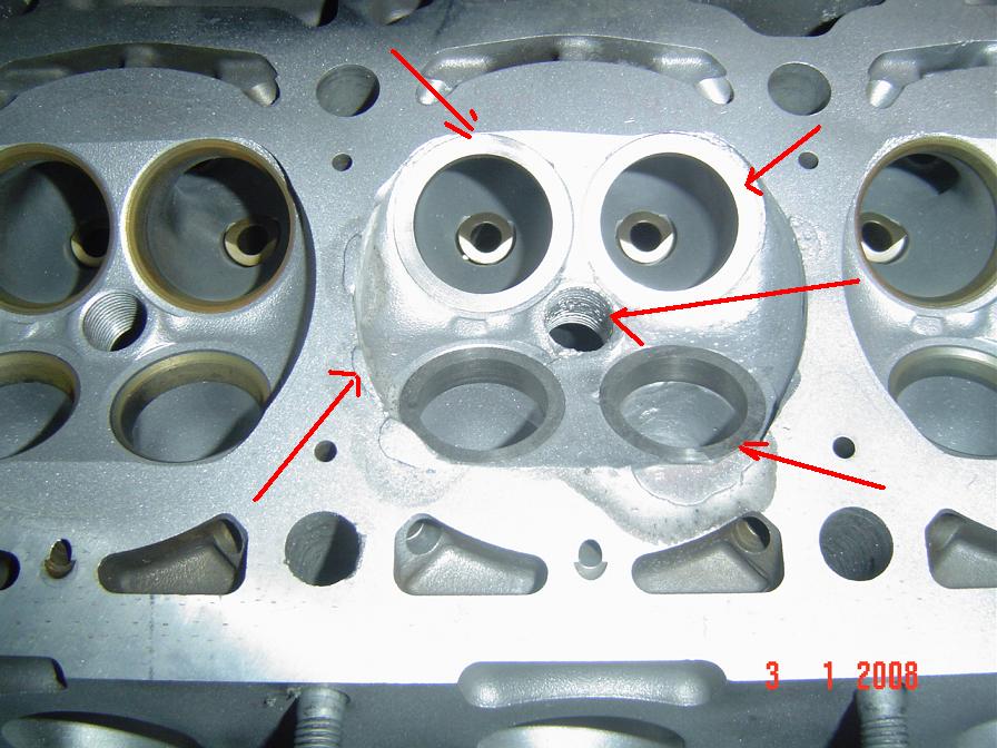

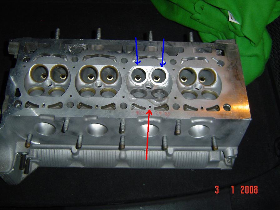

ILDEFONSO Publicado 13 de Enero del 2008 Autor Denunciar Publicado 13 de Enero del 2008 aqui tenemos ya la culata reparada.......SE HA enviado a comprobar estanqueinidad, soldar zonas rotas y ahora se le han colocado los asientos... postizos... ahora s ehacen los asientos de valvulas.... se esmerilan y se mopntan las valvulas.. claro con sus pulidos internos.. y demas Responder
ILDEFONSO Publicado 13 de Enero del 2008 Autor Denunciar Publicado 13 de Enero del 2008 aqui en esta foto.. si comparais con la anterior que puse... vereis la difercncia... ya aqui esta soldada y con los asientos postizo insertados.. el cilindro es el señaladoe n rojo y en azul señalo los asientos postizo Responder

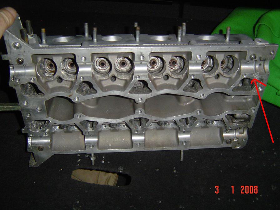

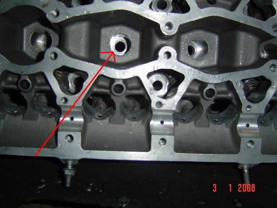

ILDEFONSO Publicado 13 de Enero del 2008 Autor Denunciar Publicado 13 de Enero del 2008 aqui s eve mejor.... los asientos postizos insertados... y el hueco o alojamiento de la bujia,..rellenado para mecanizar Responder
ILDEFONSO Publicado 13 de Enero del 2008 Autor Denunciar Publicado 13 de Enero del 2008 asi se ve por su parte exteruior... donde se ubica la bujia Responder
