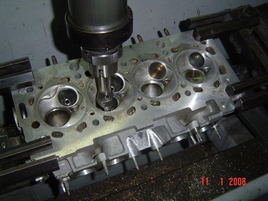

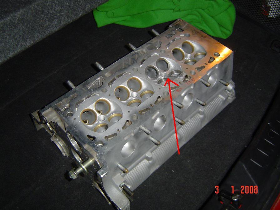

ILDEFONSO Publicado 13 de Enero del 2008 Autor Denunciar Publicado 13 de Enero del 2008 (editado) ya limpita ...SOLO PARA HACER LOS ASIENTOS DE VALVULAS Editado 13 de Enero del 2008 por ILDEFONSO Responder
ILDEFONSO Publicado 13 de Enero del 2008 Autor Denunciar Publicado 13 de Enero del 2008 PARA HACER LOS ASIENTOS... s eutillza esta maquina... ****esta es otra culata.. PERO NOS SIRVE para ver como se hace... AQUI PODEIS VER COMO SE SITUA LA CULATA y como el util o cuchilla se ajusta a medida deseada.. Responder
ILDEFONSO Publicado 13 de Enero del 2008 Autor Denunciar Publicado 13 de Enero del 2008 aqui mas cerca Responder

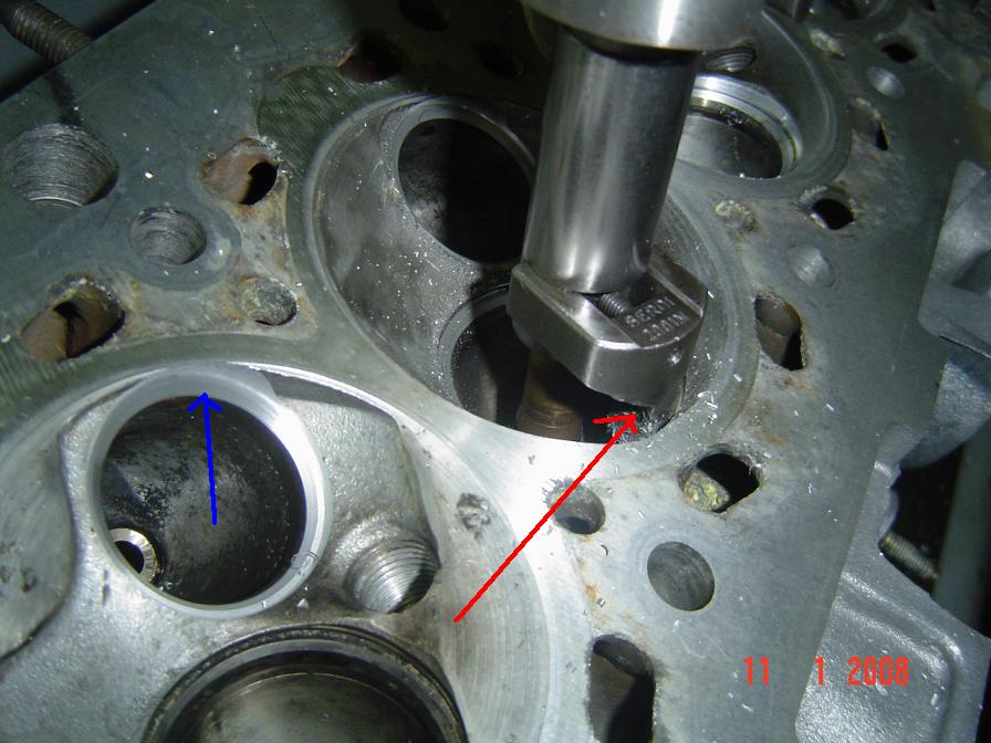

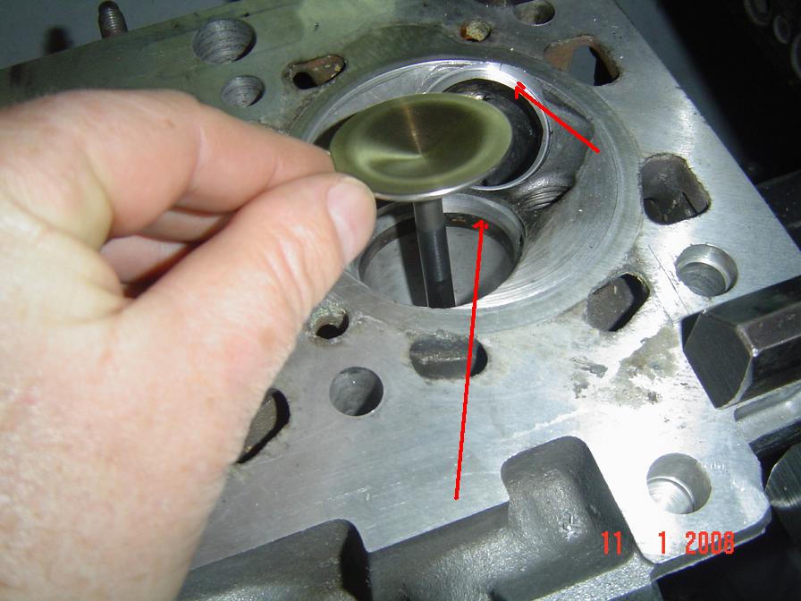

ILDEFONSO Publicado 13 de Enero del 2008 Autor Denunciar Publicado 13 de Enero del 2008 aqui en rojo señala la cuchilla haciendo el asiento a la medida necesitada... para un buen ajuste de la valvula... y en azul ya el asiento totalmente terminado Responder
ILDEFONSO Publicado 13 de Enero del 2008 Autor Denunciar Publicado 13 de Enero del 2008 aqui en mi mano.... COLOCANDO LA VALVULA... pra medir el asiento y comporbar asiento asi una a una..hasta completas el juego completo Responder

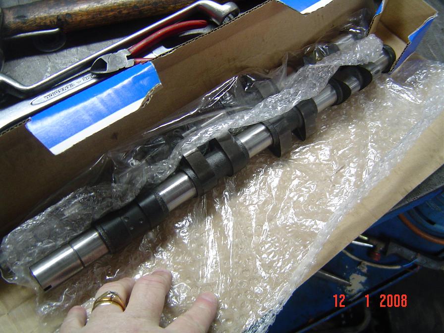

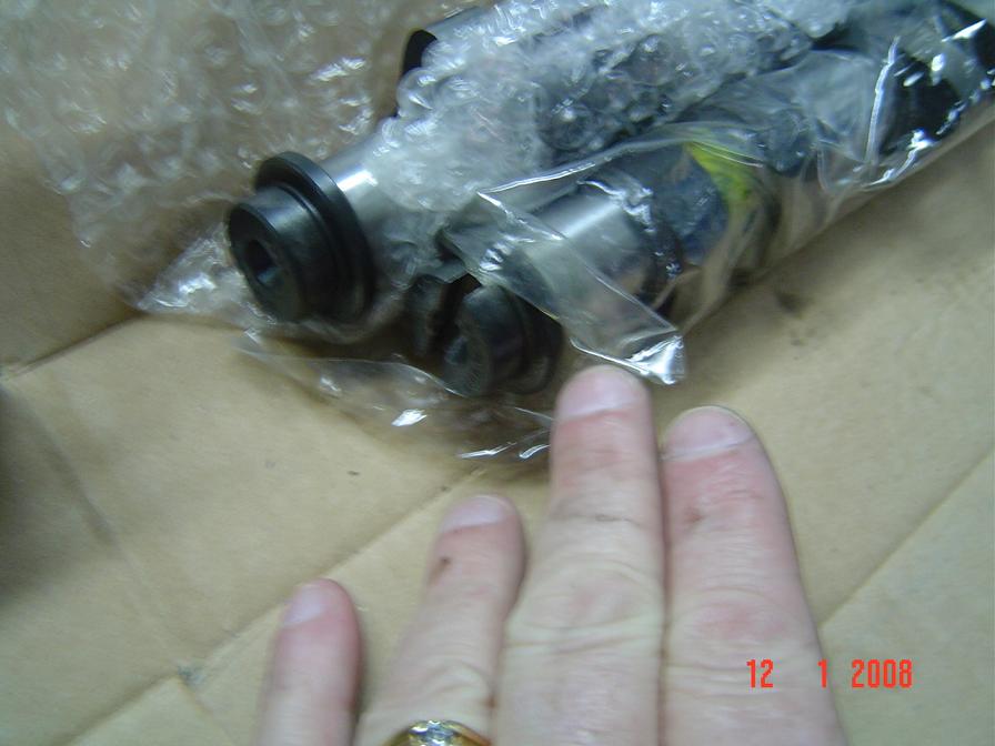

ILDEFONSO Publicado 13 de Enero del 2008 Autor Denunciar Publicado 13 de Enero del 2008 aqui tenemos lo arboles de leva tambien buenos... PARA HECR LUEGO UN BUEN CALADO Y CRUCE DE LEVAS.. Responder

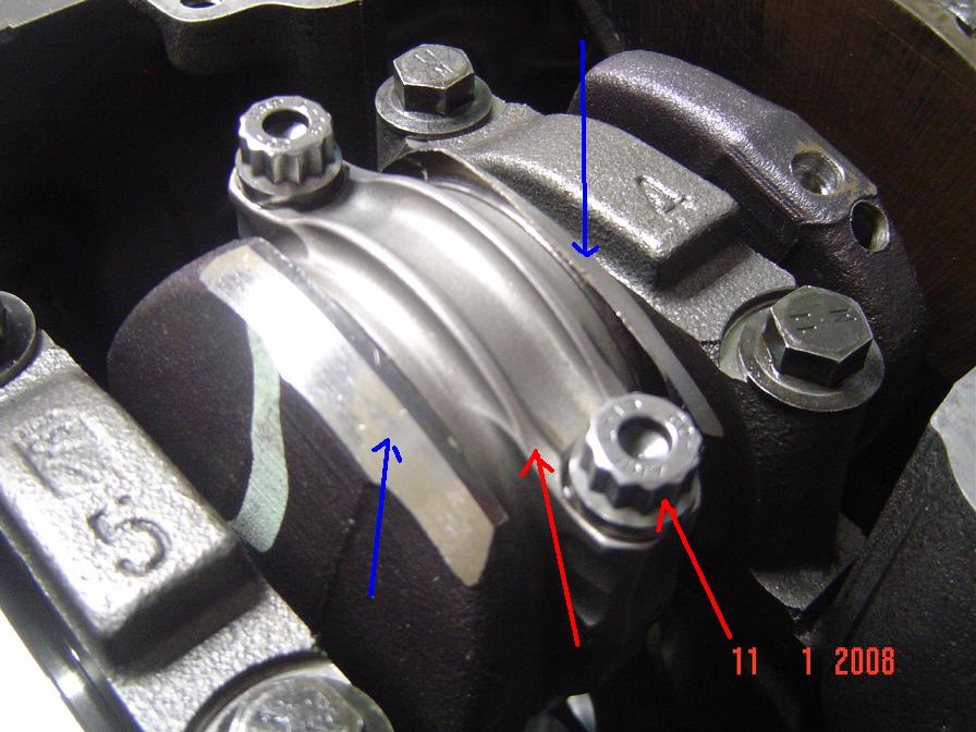

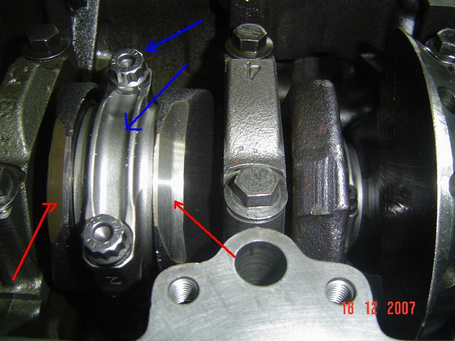

ILDEFONSO Publicado 13 de Enero del 2008 Autor Denunciar Publicado 13 de Enero del 2008 esta vez si comprobamos los axiales.... JEJJE.. y estan perfetctos.. a simple vista Responder

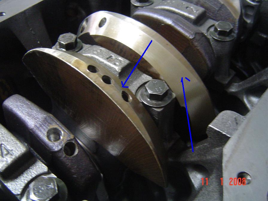

ILDEFONSO Publicado 13 de Enero del 2008 Autor Denunciar Publicado 13 de Enero del 2008 bueno aqui ya colocando los pistones en los cilindros aqui en ROJO... podeis ver las zonas donde se ha rebajado de peso, es decir aligerado y contrapesado.. PARA GANAR CABALLITOS.. Y EN azul SE APRECIA LA CALIDAD DE BIELAS Y TORNILLERIA.... alta competicin Responder
ILDEFONSO Publicado 13 de Enero del 2008 Autor Denunciar Publicado 13 de Enero del 2008 aqui mas de lo mismo Responder
ILDEFONSO Publicado 13 de Enero del 2008 Autor Denunciar Publicado 13 de Enero del 2008 y mas aligerado... Responder

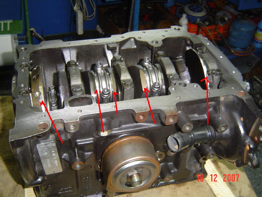

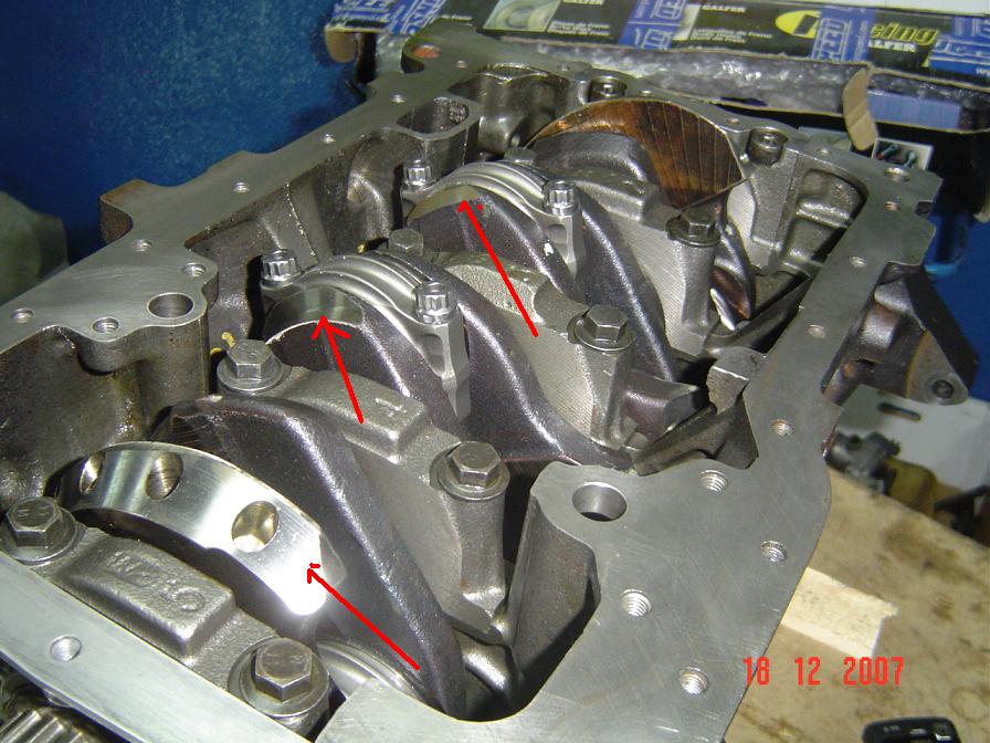

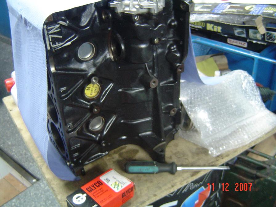

ILDEFONSO Publicado 13 de Enero del 2008 Autor Denunciar Publicado 13 de Enero del 2008 aquqi ya el bloque motor comletito... esperando terminar la culata Responder

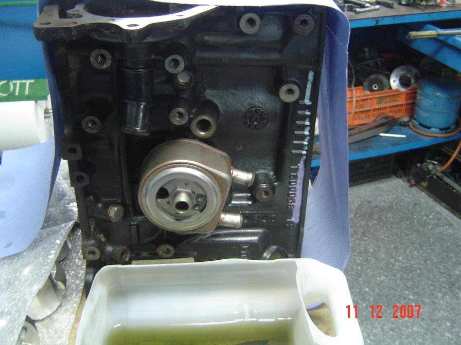

ILDEFONSO Publicado 13 de Enero del 2008 Autor Denunciar Publicado 13 de Enero del 2008 por el otro y tapadito Responder
