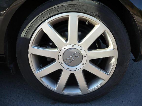

MarcBCN Publicado 11 de Enero del 2008 Denunciar Publicado 11 de Enero del 2008 Hola a todos/as de nuevo; Resulta que estoy vendiendo mis llantas y el comprador me pregunta la medida del buje y la verdad que no lo sé mirar.Son unas llantas Sline de 9 radios con medidas tipicas 225/45/17 y me pregunta el tipo si sirven para golf IV. Os incluyo una foto del tipo de llanta. Saludos y gracias de antemano Responder
nachoa4 Publicado 11 de Enero del 2008 Denunciar Publicado 11 de Enero del 2008 Me imagino que sera el Et que tiene, mira la llanta de repuesto y por dentro viene. Salu2 Responder
MarcBCN Publicado 11 de Enero del 2008 Autor Denunciar Publicado 11 de Enero del 2008 Me imagino que sera el Et que tiene, mira la llanta de repuesto y por dentro viene. Salu2 Hola Nachoa4; La rueda de repuesto es tipo "galleta",tambien lo pone alli? Gracias por la ayuda Responder
Rf20vT Publicado 11 de Enero del 2008 Denunciar Publicado 11 de Enero del 2008 El ET es el desplazamiento de la llanta, no tiene nada que ver con el anclaje. El buje del grupo VW es 57,1 mm (y le valen para un mk4) Y el anclaje, si es un A3 8P, no le valen (llevas 5x112 y él, 5x100), pero si es un 8L sí que valen, ya que los 2 son 5x100. Saludos Responder
MarcBCN Publicado 11 de Enero del 2008 Autor Denunciar Publicado 11 de Enero del 2008 El ET es el desplazamiento de la llanta, no tiene nada que ver con el anclaje. El buje del grupo VW es 57,1 mm (y le valen para un mk4) Y el anclaje, si es un A3 8P, no le valen (llevas 5x112 y él, 5x100), pero si es un 8L sí que valen, ya que los 2 son 5x100. Saludos Muchas gracias por la ayuda!Me lo has solucionado perfectamente. Suerte de este foro porque sino.... Saludos Responder
