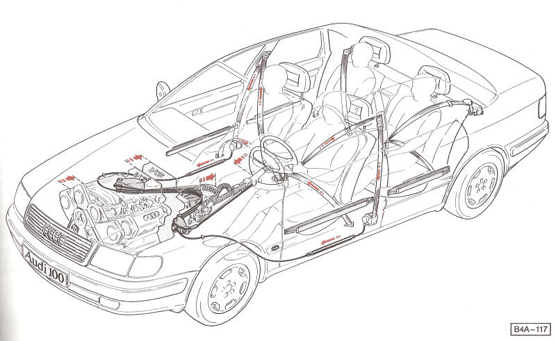

Platinos Publicado 12 de Enero del 2008 Denunciar Publicado 12 de Enero del 2008 Hay que mirar alrededor del motor, para descubrir unos cables. Una imagen vale más que mil palabras: Responder

valenciaga Publicado 12 de Enero del 2008 Autor Denunciar Publicado 12 de Enero del 2008 Bien guapo el dibujo, pero no se no me suena ver esos cables en el mio y eso que enredo mucho en el.me quedare con la duda... Responder
