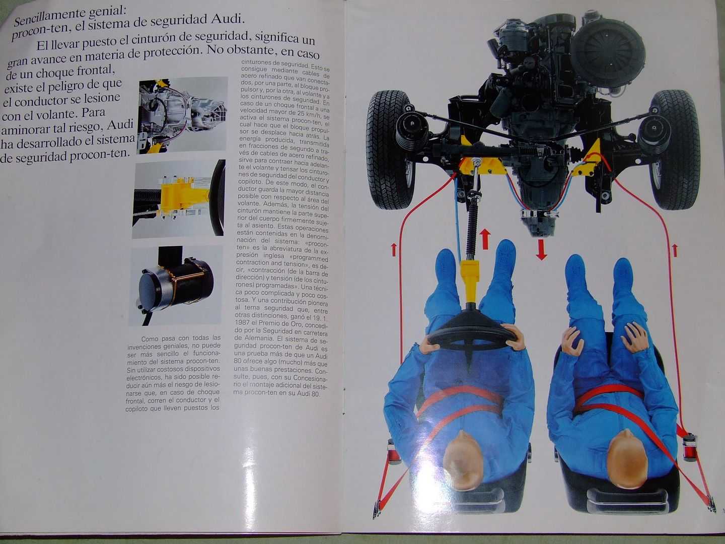

Borja_racing Publicado 9 de Febrero del 2008 Denunciar Publicado 9 de Febrero del 2008 Pues nada que mirando el manual de mi 80 encontré esto, para el que haun no se aclaró vea bien por donde va. La verdad que encontre cosas bastante interesantes en el manual, te explican como va la tración quattro el autoblocante etc.. Responder

Borja_racing Publicado 9 de Febrero del 2008 Denunciar Publicado 9 de Febrero del 2008 Que manual es exactamente??Que motores abarca?? Es un folleto informativo, no es un manual realmente, es como la publicidad de la epoca del audi 80 es que mi padre lo guarda todo jajaja, tengo hasta la factura de cuando lo compró, hecha a mano Tres millones veinticincomil. ya le voy a sacar unas fotillos al catalogo. Responder

Borja_racing Publicado 9 de Febrero del 2008 Denunciar Publicado 9 de Febrero del 2008 (editado) me has leido la mente , lastima que el escaner no me va asi que le tuve que sacar fotos Tambien le saque una foto a un librillo que venia dentro con caracteristicas de mi 80 en cuestión, te vendra bien churro, vienen consumos, pesos, capacidad maletero,velocidad, por cierto segun pone velocidad maxima 195 y a la derecha pone que la velocidad maxima se consigio en 4ª . ahora lo colgaré, abro otro post por que habrá gente que no mire este post igual. s2 Editado 9 de Febrero del 2008 por Borja_racing Responder
