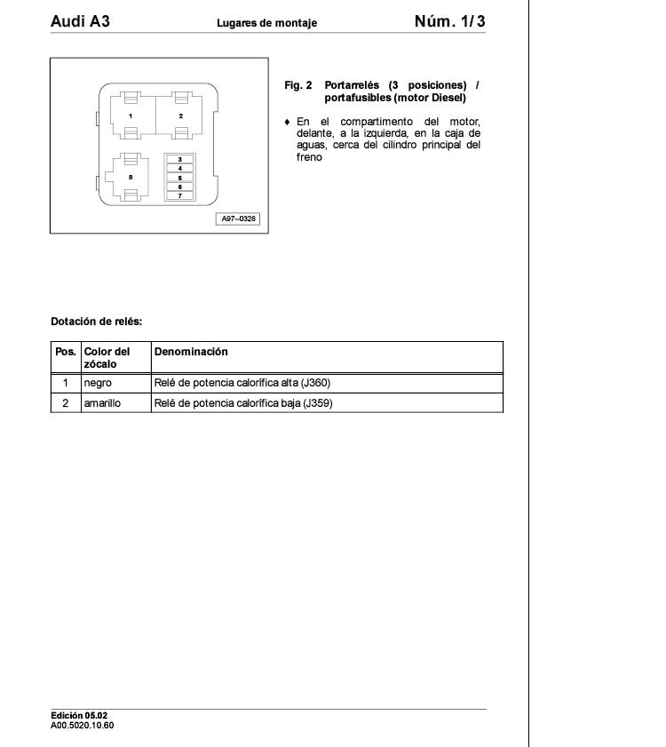

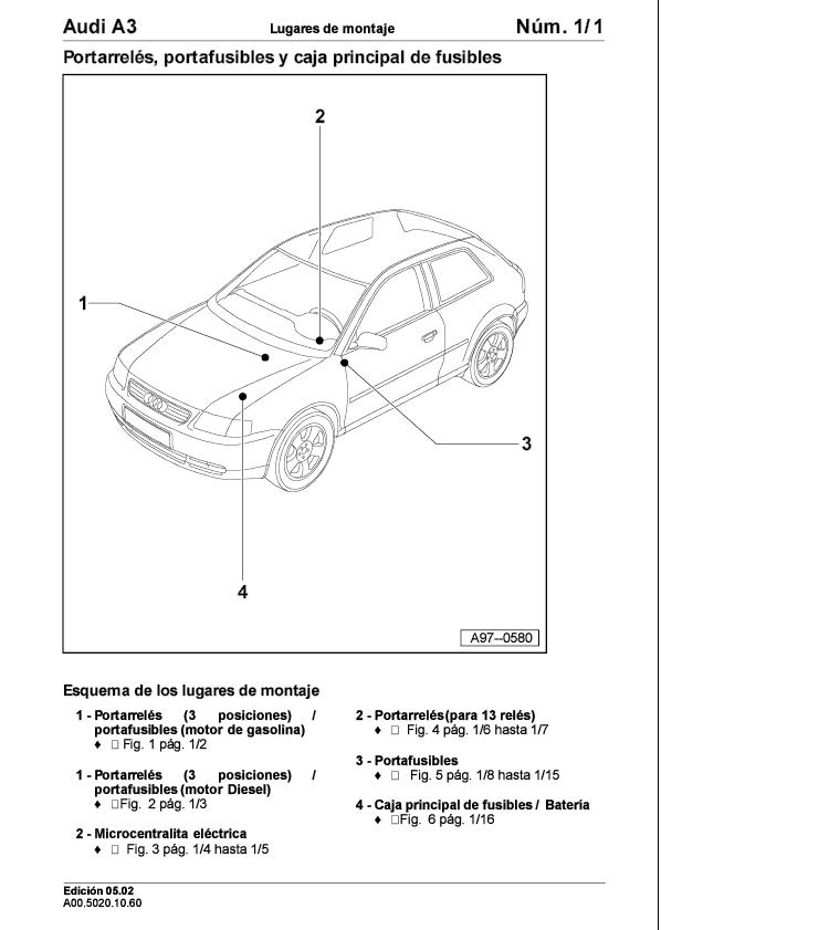

Bueno Carmelo pues aqui tienes lo que le falta a tu coche!!!
Espero que te ayude.
Pero no era la de forma de U? esa caja como sale arriba lleva relés.
jod** Alberto, así que circulo sin caja de portarrelés/portafusibles.... ¿y entonces?... porque lo que es funcionar funciona todo :cry1:
Tendré que enterarme, ahora que sé lo que es, QUE FUNCIÓN TIENE Y PORQUÉ NO LA LLEVO.... y ponerla, por supuesto (no sé para qué pero bueno... :p )
Gracias majete :)
Carmelo no te preocupes que no te la ha robado nadie!!! :o Simplemente hay modelos que no la llevan pues es solo necesaria en climas muy frios y dependiendo de donde vaya destinado el coche pues se monta de serie o no!
Basicamente la funcion de esos 2 reles es la de alimentar a 3 bujias de precalentamiento del liquido refrigerante(estan situadas en el manguito que sale de la culata y va hacia el radiador de calefaccion,justo al lado del generador de vacio) para que cuando esta muy frio el
motor el liquido refrigerante caliente antes y asi el motor llegue a su temperatura de funcionamiento lo antes posible y tambien se pueda poner la calefaccion del clima lo antes posible.
Tambien ligado a este sistema hay otra resistencia calefactable para el aceite.
Ya te digo que no te preocupes que es totalmente normal que no lo lleve y al fin y al cabo aqui en España no hacen esas temperaturas tan bajas como
podria ser Alemania.
