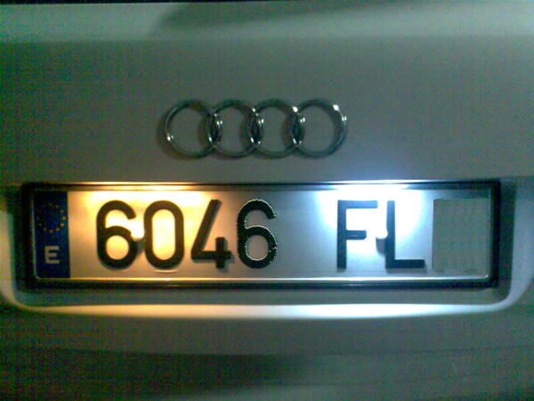

Ury Publicado 14 de Enero del 2008 Denunciar Compartir Publicado 14 de Enero del 2008 (editado) Hola oJuNIoRo Yo estoy haciendo lo mismo que tu, y la verdad es que el interior ha cambiado mucho, aunque a mi mujer no le guste por que dice que la luz blanca es mas "fría" pero yo le digo que la época de darse el lote en el coche ya ha pasado.. :ranting2: En fin al lio. Yo las encontré en www.leddealer.com. Serios, y las mas baratas que he encontrado; (son de EEUU y con la diferencia de dólar y euro algo ganas) en una semana aprox. las tenia en casa. Una no funcionaba y me dijeron que en el próximo pedido me enviarian una sin cargo. Hice la prueba con las tipo festoon para ver como quedaba, adquirí las de 44 y las de 42mm pero ten cuidado ya que son más largas. Las de 44 entran en la luz del plafón delantero sin problemas. Para la luz de lectura, lo ideal seria unas que he visto con los leds "acodados" a 90º, que también habia pensado en colocarlo en la luz del maletero, que parecen las cuevas de Altamira. Para la luz de la matrícula, creo que lo mejor es colocar menos leds, ya que a mi gusto, no queda muy bien con mucha intensidad, demasiado blanco. el problema que he visto es que cuando colocas los dos leds se apagan las dos luces de la matricula; me imagino que es por el tema de continuidad. También el problema es el ángulo de iluminación, ya que "concentran" mucho la intensidad de luz. (como los Lexus.. elegantes!!) Prometo seguir con el tema, espero que vosotros también podáis... PD pero sin llegar a ser truñing, please! Editado 14 de Enero del 2008 por Ury Responder Enlace al comentario Compartir en otros sitios web More sharing options...

Arbe Publicado 14 de Enero del 2008 Denunciar Compartir Publicado 14 de Enero del 2008 Hola oJuNIoRo Yo estoy haciendo lo mismo que tu, y la verdad es que el interior ha cambiado mucho, aunque a mi mujer no le guste por que dice que la luz blanca es mas "fría" pero yo le digo que la época de darse el lote en el coche ya ha pasado.. :wacko: En fin al lio. Yo las encontré en www.leddealer.com. Serios, y las mas baratas que he encontrado; (son de EEUU y con la diferencia de dólar y euro algo ganas) en una semana aprox. las tenia en casa. Una no funcionaba y me dijeron que en el próximo pedido me enviarian una sin cargo. Hice la prueba con las tipo festoon para ver como quedaba, adquirí las de 44 y las de 42mm pero ten cuidado ya que son más largas. Las de 44 entran en la luz del plafón delantero sin problemas. Para la luz de lectura, lo ideal seria unas que he visto con los leds "acodados" a 90º, que también habia pensado en colocarlo en la luz del maletero, que parecen las cuevas de Altamira. Para la luz de la matrícula, creo que lo mejor es colocar menos leds, ya que a mi gusto, no queda muy bien con mucha intensidad, demasiado blanco. el problema que he visto es que cuando colocas los dos leds se apagan las dos luces de la matricula; me imagino que es por el tema de continuidad. También el problema es el ángulo de iluminación, ya que "concentran" mucho la intensidad de luz. (como los Lexus.. elegantes!!) Prometo seguir con el tema, espero que vosotros también podáis... PD pero sin llegar a ser truñing, please! mui chulo si señor ejje salu2 Responder Enlace al comentario Compartir en otros sitios web More sharing options...
