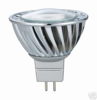

mingobusti Publicado 18 de Abril del 2008 Denunciar Publicado 18 de Abril del 2008 Bueno resulta que he comprado esta bombilla para cambiar la iluminacion de mi casa y pasarla a leds. Es una lampara para un foco halogeno y es equivalente a 40W de una halogena convencional, el resultado es bueno en cuestion de la luz que es blanca y queda muy elegante pero no llega a iluminar igual que un halogeno, supongo que poniendo dos de leds igualaria a una halogena pero bueno la cuestion es que la quiero poner en el maletero y resulta que FUNCIONA PERFECTAMENTE, claro la luz que da para iluminar solo el maletero es una pasada pero......... Como la coloco????? <_< Intentare adaptarla como sea porque vale la pena. Cuando lo consiga digo algo. Ebay 350017291922 Saludos! Responder
karlos86 Publicado 18 de Abril del 2008 Denunciar Publicado 18 de Abril del 2008 Bueno resulta que he comprado esta bombilla para cambiar la iluminacion de mi casa y pasarla a leds. Es una lampara para un foco halogeno y es equivalente a 40W de una halogena convencional, el resultado es bueno en cuestion de la luz que es blanca y queda muy elegante pero no llega a iluminar igual que un halogeno, supongo que poniendo dos de leds igualaria a una halogena pero bueno la cuestion es que la quiero poner en el maletero y resulta que FUNCIONA PERFECTAMENTE, claro la luz que da para iluminar solo el maletero es una pasada pero......... Como la coloco????? <_< Intentare adaptarla como sea porque vale la pena. Cuando lo consiga digo algo. Ebay 350017291922 Saludos! en las tiendas de electronica un par de resistencias ceramicas de 33omhs y 7w pueden salir por 1€!!!!depende del sitio pero eso es lo ke valen mas o menos el problema es ke tienes ke soldarlas al portalamparas con estaño aunke no es muy complicado,y buscarles hueco para ponerlas... en cuanto pueda pongo las fotos del portalamparas y el proceso saludos!!!!! Responder
karlos86 Publicado 18 de Abril del 2008 Denunciar Publicado 18 de Abril del 2008 Bueno resulta que he comprado esta bombilla para cambiar la iluminacion de mi casa y pasarla a leds. Es una lampara para un foco halogeno y es equivalente a 40W de una halogena convencional, el resultado es bueno en cuestion de la luz que es blanca y queda muy elegante pero no llega a iluminar igual que un halogeno, supongo que poniendo dos de leds igualaria a una halogena pero bueno la cuestion es que la quiero poner en el maletero y resulta que FUNCIONA PERFECTAMENTE, claro la luz que da para iluminar solo el maletero es una pasada pero......... Como la coloco????? <_< Intentare adaptarla como sea porque vale la pena. Cuando lo consiga digo algo. Ebay 350017291922 Saludos! en las tiendas de electronica un par de resistencias ceramicas de 33omhs y 7w pueden salir por 1€!!!!depende del sitio pero eso es lo ke valen mas o menos el problema es ke tienes ke soldarlas al portalamparas con estaño aunke no es muy complicado,y buscarles hueco para ponerlas... en cuanto pueda pongo las fotos del portalamparas y el proceso saludos!!!!! aki os pongo fotos de las resistencias y como irian al plafon esta sin soldar y lo unico ke tendriamos ke hacer es las conexiones mas largas para poder meter la resistencia en el hueco apoyada en la chapa para ke disperse el calor y no toke el plafon ke es de pasta el trozo blanco lo he puesto grande para ke veais donde va Responder

mingobusti Publicado 29 de Abril del 2008 Denunciar Publicado 29 de Abril del 2008 Bueno resulta que he comprado esta bombilla para cambiar la iluminacion de mi casa y pasarla a leds. Es una lampara para un foco halogeno y es equivalente a 40W de una halogena convencional, el resultado es bueno en cuestion de la luz que es blanca y queda muy elegante pero no llega a iluminar igual que un halogeno, supongo que poniendo dos de leds igualaria a una halogena pero bueno la cuestion es que la quiero poner en el maletero y resulta que FUNCIONA PERFECTAMENTE, claro la luz que da para iluminar solo el maletero es una pasada pero......... Como la coloco????? Intentare adaptarla como sea porque vale la pena. Cuando lo consiga digo algo. Ebay 350017291922 Saludos! Buenas... Ya he colocado esta lampara de led hogar de 40W en el maletero. Primero lo probe con un par de bridas al estilo cutre, resultado espectacular, una luz increible, jod** lo que buscaba: Pero claro yo queria algo curioso y como no cogia la lampara tube que hacer un proceso bastante complicado. Primero desmontarla: Luego tube que desoldar los dos cables del led para liberarme del capuchon metalico, lo solde de nuevo y le puse un poco de cinta aislante para sujetar el circuito impreso: Una vez echo esto, corte todos anclajes del portalamparas del maletero original dejandolo bien limpio y pegue con loctite la placa del led luego conecte el conector de la lampara y solde dos cables al portalamparas: Bueno pues ya tenia el invento echo ahora solo faltaba probarlo. Y el resultado es : Queda muy bien y la luz es la adecuada, no ilumina tanto como con las dos bridas del principio pero algo mas que la halogena de 10W que llevaba y con luz blanca y por supuesto muchisimo mas que la de serie,je,je... Saludos! Responder
galanot Publicado 29 de Abril del 2008 Denunciar Publicado 29 de Abril del 2008 Y el resultado es :ranting2: : Queda muy bien y la luz es la adecuada, no ilumina tanto como con las dos bridas del principio pero algo mas que la halogena de 10W que llevaba y con luz blanca y por supuesto muchisimo mas que la de serie,je,je... Saludos! Eres un put* crack!!! :ranting2: Responder
