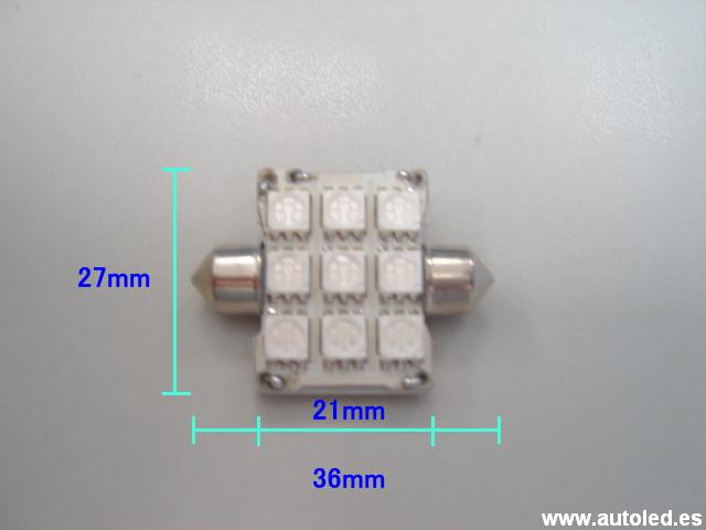

mingobusti Publicado 3 de Julio del 2008 Denunciar Publicado 3 de Julio del 2008 Alguien podria decirme mas o menos si hay espacio en las luces de la matricula para poner estas que consumen 4,5W(sin fallo en Fis),seria una buena opcion: Saludos! Responder
A3.8p_fernan Publicado 3 de Julio del 2008 Denunciar Publicado 3 de Julio del 2008 saludos, yo creo que no... ahi muy poco espacio. yo les e puesto unas tipo como las de pocicion de alante, las solde con estaño y en una de ellas una resistencia ceramica de 47 omnios Responder
A3SL Publicado 3 de Julio del 2008 Denunciar Publicado 3 de Julio del 2008 Alguien podria decirme mas o menos si hay espacio en las luces de la matricula para poner estas que consumen 4,5W(sin fallo en Fis),seria una buena opcion: Saludos! Que va eso donde la matricula no coge ni de coña.Por lo menos por la apariencia de la foto.. Solucion la de siempre: resistencia asi q yo de momento me quedo con mis amarillitas cutres...jajaja Responder
