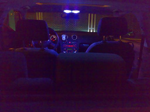

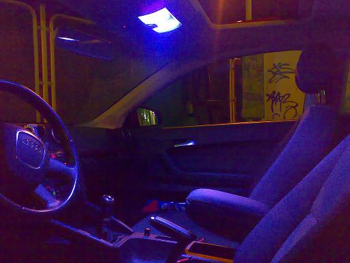

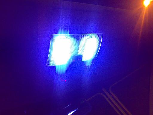

mochi696 Publicado 8 de Agosto del 2008 Denunciar Compartir Publicado 8 de Agosto del 2008 Bueno siguiendo este post yo he montado en el plafon 24 y 24 leds blancos y atras 8 y 8 a mi los de delante no se me quedan encendidos como hay a gente que le ocurre, tipo luz ambiete y la verdad que cada vez que abro el coche el todo lo de color plata cambia y destaca muchisimo mas....estoy muy pero muy contento de estos leds del plafon... y estoy pensando en ponerle en los pedales tb...pero antes tengo que ponerle los pedales...que para eso tendre que pagar y dar por saco como ya le doy mucho a jaime...."lo siento por ser tan pesao...." bueno y unas fotos para que los veais... la verdad que en foto no se aprecia lo bien que queda por quue la verdad es que cambia el coche por dentro...se ve como hasta limpio aunque lo tengas sucio...de verdad para mi ha sido sorprendente..... esta va con flash notareis la luz del flash cerca luego la siguiente sin el... Responder Enlace al comentario Compartir en otros sitios web More sharing options...
mochi696 Publicado 8 de Agosto del 2008 Denunciar Compartir Publicado 8 de Agosto del 2008 esta sin flash Responder Enlace al comentario Compartir en otros sitios web More sharing options...
mochi696 Publicado 8 de Agosto del 2008 Denunciar Compartir Publicado 8 de Agosto del 2008 bueno lo dicho los leds los he comprado en una tienda de al lado de mi casa viene con todo tipo de conectores... y la verdad que si alguno me venia defectuoso me lo han cambiado...son caros pero la verdad que me ha merecido la pena comprarlos en tienda ya que si los llego a comprar por ebay haber luego como reclamo jejeje bueno ya pondre los de los pedales cuando ponga los pedales... un saludo....ha por cierto hoy he tenido un mal dia con un amigo mio que me jorobo algo que tenia mucha ilusion.......que tio.....ya le vale un saludo a todos... Responder Enlace al comentario Compartir en otros sitios web More sharing options...
