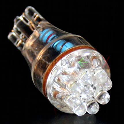

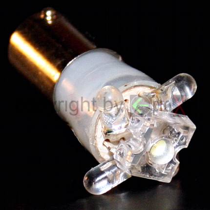

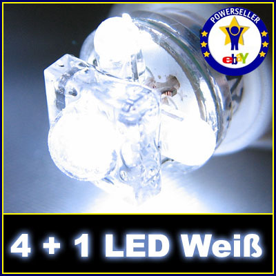

oJuNIoRo Publicado 6 de Febrero del 2008 Autor Denunciar Publicado 6 de Febrero del 2008 La primera foto, sería la buena de Tipo W5W (aun x probar). Xq lleva 4 leds y un Superflux. Y la segunda foto, es la q no cabe en el soporte. Lleva 9 leds. Esta está probada. Está es la tipo Ba9s y va perfecta. Son 4 leds y un Superflux. Responder
