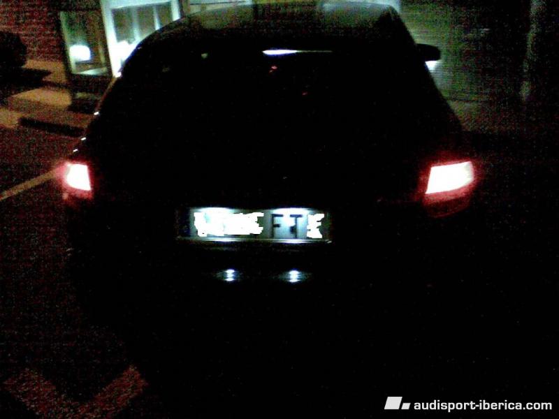

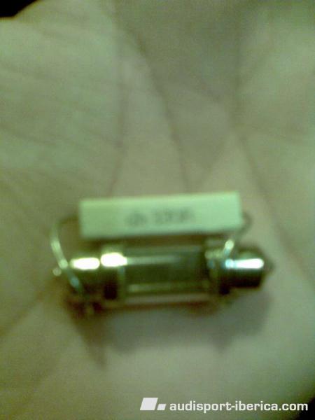

currito00 Publicado 13 de Noviembre del 2008 Denunciar Publicado 13 de Noviembre del 2008 Aver solo con instalar dos resistencias eliminas el problema no tiene nada xd, ni vag com ni nada xd aqui pongo unas fotos xd Responder
currito00 Publicado 13 de Noviembre del 2008 Denunciar Publicado 13 de Noviembre del 2008 Resistencia 330. Una en cada bombilla Responder
currito00 Publicado 13 de Noviembre del 2008 Denunciar Publicado 13 de Noviembre del 2008 (editado) Resultado. Simplemente soldando un poquito las puntas con estaño y ya esta. jeje Editado 13 de Noviembre del 2008 por currito00 Responder

Mark83 Publicado 14 de Noviembre del 2008 Denunciar Publicado 14 de Noviembre del 2008 Resultado. Simplemente soldando un poquito las puntas con estaño y ya esta. jeje Nos puedes decir dond la conseguiste y la resistencia de que tipo es.... Gracias Responder
currito00 Publicado 14 de Noviembre del 2008 Denunciar Publicado 14 de Noviembre del 2008 Bueno yo creo que para lo que hay que ver se ve de sobra xd. Las bombillas se las compre al forero tempesta y la resistencia pues en una tienda de electronica. Responder

popeyin Publicado 14 de Noviembre del 2008 Denunciar Publicado 14 de Noviembre del 2008 Hola currito00, me puedes decir qué resistencia es, o los watios y ohmios, o dónde la has comprado?? Yo le he puesto una "igual" y al principio me funcionaba a ratos y luego se apagaba y aparecía el error en el FIS, ahora lo hace ya siempre!! Gracias & un saludo Responder
