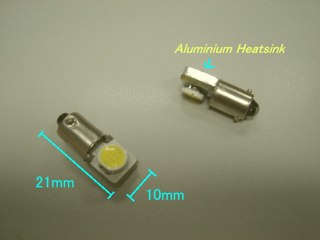

inakif Publicado 22 de Mayo del 2009 Denunciar Publicado 22 de Mayo del 2009 hola, Me quedan todavia poner las luces de lectura delanteras y traseras de tipo BA9S. Cogi los leds de ebay del usuario warden_jp2002, pero me llegaron los leds asi: http://img16.imageshack.us/my.php?image=img0974e.jpg En su pagina web los leds salen asi: http://www.wardenjp.com/1wled84.jpg Veis la minima diferencia es en el casquillo, ya que para nuestros A3 necesitamos que sean de este ultimo formato, para que la luz apunte hacia abajo al ser un led direccional. le he mandado ya 3 mensajes al tio por ebay los dias 26/4, 4/5 y el 19 de mayo, pero no me contesta. Pidiendo que no me importa pagar, pero que quiero los leds como en la foto de su pagina web (que parece que no funciona la entrada principal a la pagina) he mirado y mirado si encuentro otros leds parecidos, pero ni por asomo he encontrado ningun led ba9s con led direccional. Alguien puede ayudarme? Alguno ha puesto algun otro tipo de led ba9s que no sea direccional en las luces de lectura y vayan bien? gracias inakif Responder
