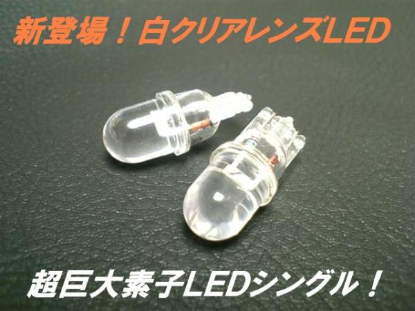

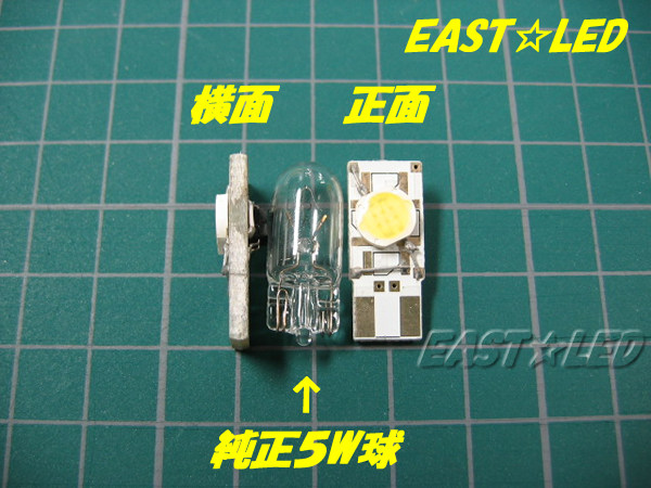

6. Ahora mi objetivo es cambiar todas las lámparas tipo bayoneta (W5W) que hay en el interior. He visto éstas, pero no sé si valdrán. Mingobusti, Junior: qué opináis? (item de ebay nº 190204038442)
Es de un solo led, pero parece grande y por contra sí tiene pinta de entrar en el plafón. Qué tipo de lámpara led habéis comprado vosotros para sustituir las W5W?

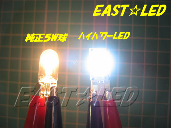

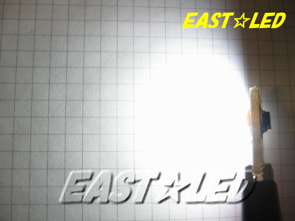

Atención a estas W5W que acabo de encontrar: 2pcs 501 W5W Flank High Power LED (White) Wedge Bulbs
Tienen pinta de iluminar de miedo y de tamaño parecen perfectas. Nº Item: 190205142152
Me parece que las voy a pedir del tirón :innocent:
Me parece que las voy a pedir del tirón :ranting2:

Estas son las que tengo pedidas hace semana y media, tienen que estar al caer. Las pondre en maletero y guantera pero en tu caso puedes utilizarlas tambien para las puertas y reposapies.
Saludos!
Me parece que las voy a pedir del tirón :laugh:

Como las W5W te llegarán antes que a mi, ya nos contarás los resultados. Estoy impaciente :flwrs:
