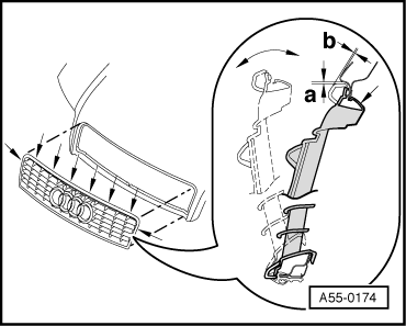

avant130 Publicado 13 de Enero del 2008 Denunciar Publicado 13 de Enero del 2008 Parrilla del radiador: desmontar y montar – Para desmontarla, soltar los enganches -flechas-. – Inclinar hacia fuera la parrilla del radiador por la parte de arriba y sacar la parte de abajo. NotaPara un montaje más sencillo, aplique lubricante sobre la junta PU. – Para el montaje de la parrilla del radiador, encajar la parte inferior en el centro (observar que quede centrada) y girarla hacia dentro en el sentido de la flecha. – Cota a = 1,5 ± 0,5 mm – Cota b = 0,7 ± 0,5 mm – Al realizar el montaje, debe comprobarse que la parrilla del radiador encastra completamente (se debe oír cómo encastra). Esto es para el b6 Saludos Responder

Jesusma Publicado 14 de Enero del 2008 Denunciar Publicado 14 de Enero del 2008 Mi coche es un B7. Hoy me he puesto a sacar la parrilla y no he podido pues tenia miedo de romper alguna pieza. Por eso os preguntaba si teniais algun manual de desmontage. En el B6 es facilísimo, pero en el B7 creo que tienes que desmontar todo el paragolpes para sacarla. S2. Responder
