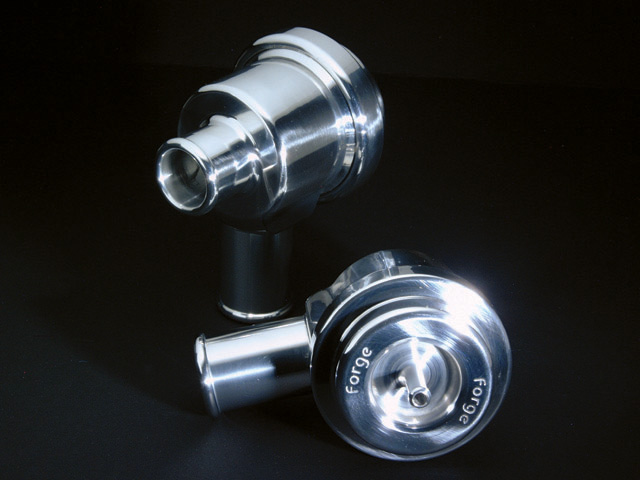

M_GORDON Publicado 18 de Enero del 2008 Denunciar Publicado 18 de Enero del 2008 Sí que te has liado sí. ESO es la WasteGate. La Diverter Valve es esta Responder
kamahl Publicado 18 de Enero del 2008 Autor Denunciar Publicado 18 de Enero del 2008 Bien, esa es parecida a la que quiero poner (la mia tambien es Forge pero lleva tornillos para desmontarla) Entonces y si no es mucho pedir: ¿que hace la maldita seta(wastegate)?¿que se regula en el tornillo que lleva arriba? Responder
M_GORDON Publicado 18 de Enero del 2008 Denunciar Publicado 18 de Enero del 2008 Bien, esa es parecida a la que quiero poner (la mia tambien es Forge pero lleva tornillos para desmontarla) Entonces y si no es mucho pedir: ¿que hace la maldita seta(wastegate)?¿que se regula en el tornillo que lleva arriba? La "seta" hace meter el humo en el turbo para que gire Responder
Joseps Publicado 18 de Enero del 2008 Denunciar Publicado 18 de Enero del 2008 La "seta" hace meter el humo en el turbo para que gire Que poco te estiras explicando hombre :clap1: Me tomo la libertad de ampliarlo: La waste controla que los gases de escape pasen o no por el turbo: de los colectores de escape hay dos salidas en Y , una al turbo y otra por un bypass que rodea al turbo y va al escape justo por detras. La valvula de descarga, en adelanta waste, controla este bypass abriéndolo y cerrándolo. El mecanismo es: por defecto un muelle (el que lleva el tornillo) controla que este cerrado el paso, y toda la presion de los gases empuja a la turbina del turbocompresor y el turbo empieza soplar por su otro extremo. Alcanzada una cierta presion en la admision (1'8 bares absolutos en mi modelo) la presion que se acumula en la parte de arriba de la waste, que es un pulmon neumatico, vence al muelle y se abre el bypass, con lo que la presion sobre la turbina se escapa directa al escape y el turbo pierde fuerza. En cuanto baja un poco la presion se vuelve a cerrar y sigue soplando. De este modo con el pedal a fondo la wastegate mantiene la presion en el valor deseado. La N75 permite engañar a la waste no dejando que toda la presion de admision llegue a ella, de este modo conseguimos por una parte dosificar como se produce la apertura y por otra el famoso overboos, que permite controlar electronicamente que se sople a valores mas altos (2'2 aprox en mi coche) durante un periodo de tiempo limitado. Si llevas tornillo en la waste es probable que lleves anulada la n75 y toda la regulacion la haga la wastegate hasta el tarado del muelle hecho a tornillo, ASÍ sobrepasa el 1'8 y llega hasta donde se le halla puesto (sin chipear no mucho porque te salta avería de motor si detecta valores muy altos). ASÍ queda un poco mas didáctico Responder
