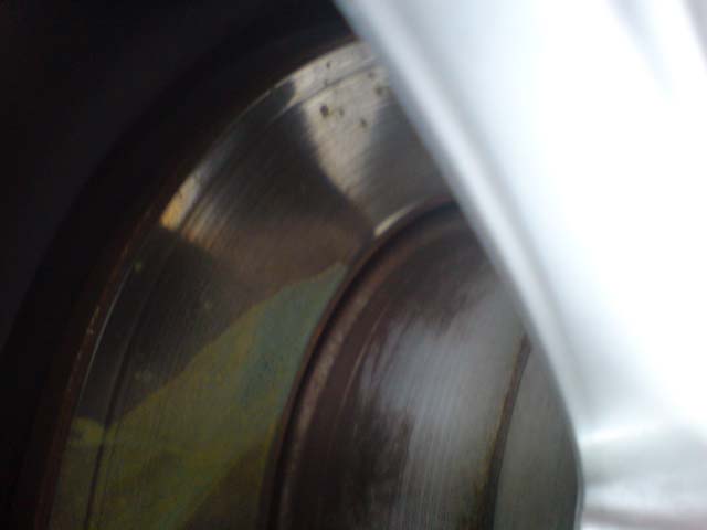

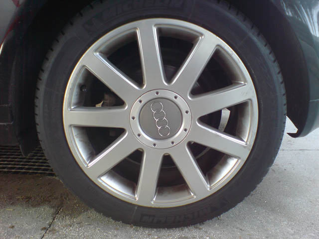

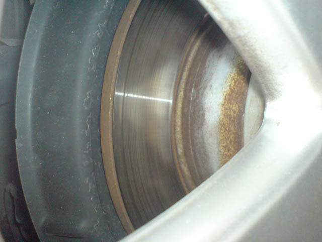

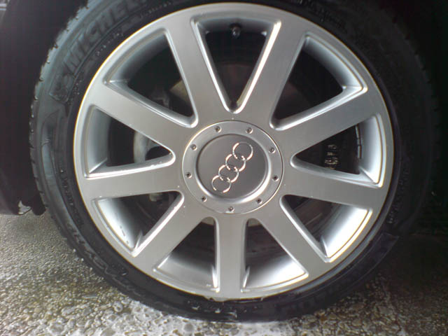

Bueno, pues aqui van las fotos
En la primera foto vemos las manchas de oxido en el interior de la llanta, que yo creo que vienen de restos del disco de freno.
En la segunda foto vemos la rueda con la suciedad habitual de los restos de la pastilla de freno (enegrecida entre los huecos).
En la tercera foto, la llanta despues de un lavado, aun sin aclarar, donde ya no quedan restos de la pastilla de frenos.
La cuarta foto es el interior con una zona donde se ve que aplicando el chorro a presion, los restos de oxido desaparecen. No quito el resto, porque espero que ese oxido provenga de donde yo pienso y considero que no tiene importancia, a demas, quitarlo en su totalidad, lleva su tiempo (de todas formas, probare con el disolvente industrial que nos comenta pedroj)

no utilices disolvente no sea q caiga sobre la llanta y pierda el esmalte que es precisamente lo q impide q se oxide.
