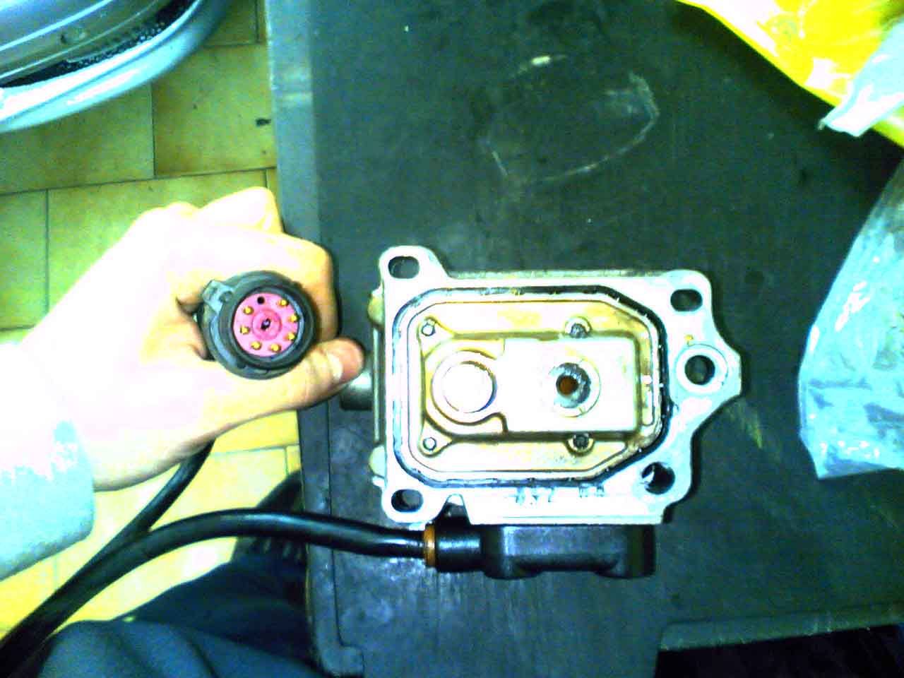

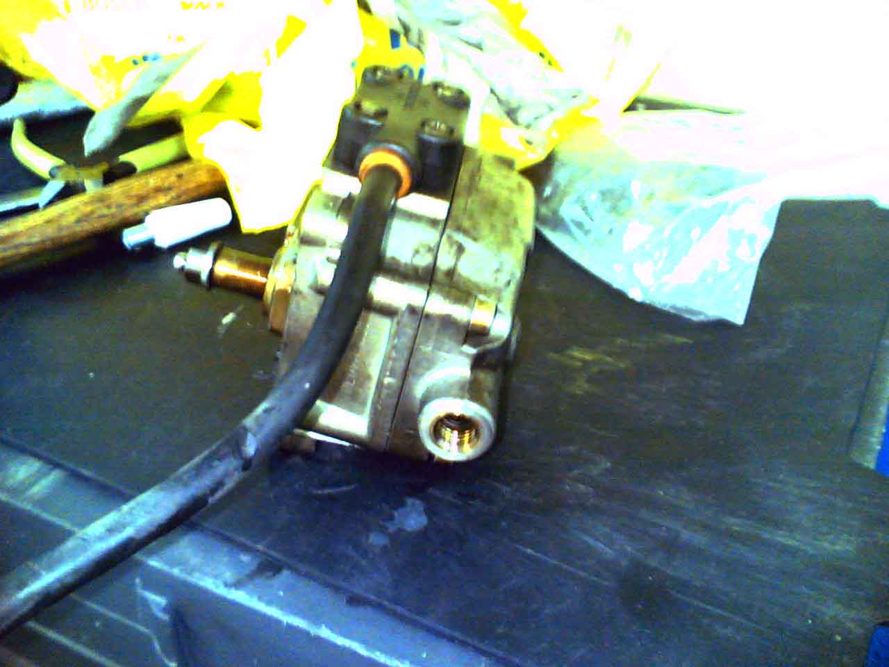

xpp Publicado 16 de Enero del 2008 Denunciar Publicado 16 de Enero del 2008 Esta mañana dejo el coche en el mecanico y le digo: ami me han comentado que puede ser la bomba inyectora, asi que alomejor el problema reside alli. bueno pues ante la duda como no e podido hablar con el mecanico que me ha solucionado el problema me han enseñado que es lo que me han cambiado! Responder

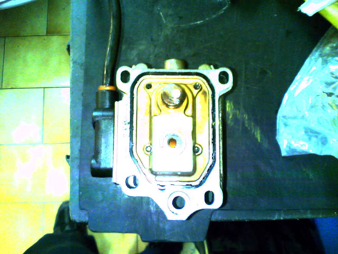

xpp Publicado 16 de Enero del 2008 Autor Denunciar Publicado 16 de Enero del 2008 3 tercera y ultima foto aver quien me dice que puede ser esa pieza? graciasss PD se acabaron los tembleques en el coche Responder
CeLrRaC Publicado 16 de Enero del 2008 Denunciar Publicado 16 de Enero del 2008 No es la booooombaaaa? Responder
Tino Coupe 2.3E Publicado 16 de Enero del 2008 Denunciar Publicado 16 de Enero del 2008 Dinos cual era el problema que tenias,hasi cuando nos pase a alguno ya sabemos por donde tirar,un saludo. Responder
xpp Publicado 16 de Enero del 2008 Autor Denunciar Publicado 16 de Enero del 2008 es la bomba celrac? bueno pues te creere! jejejeje pues los sintomas son: tirones (el coche iva a trompicones) no subia a mas de 4.000 RPM cuando subia de vueltas el coche se volvia loco i sacaba humo negro por el tubo de escape i no acceleraba nada. el relenti era inestable! (un ronroneo) esos eran los sintomas Responder
CeLrRaC Publicado 16 de Enero del 2008 Denunciar Publicado 16 de Enero del 2008 es la bomba celrac? bueno pues te creere! jejejeje pues los sintomas son: tirones (el coche iva a trompicones) no subia a mas de 4.000 RPM cuando subia de vueltas el coche se volvia loco i sacaba humo negro por el tubo de escape i no acceleraba nada. el relenti era inestable! (un ronroneo) esos eran los sintomas La verdad es que ni idea! Pero no se... tengo una corazonada xD A ver si los expertos del foro nos sacan de dudas! Responder

RomuloTDI Publicado 17 de Enero del 2008 Denunciar Publicado 17 de Enero del 2008 Yo diria que es algo relacionado con al gestion electronica de la bomba, vamos, lo que hace que la bomba funcione realmente, si eso no hay gasoil en el motor. Pero no estoy seguro. A ver si esntra Tolo y nos saca de dudas. Por cierto, cuanto te cobraron??, te la pusieron nueva?? Responder
xpp Publicado 17 de Enero del 2008 Autor Denunciar Publicado 17 de Enero del 2008 pues esque no pude hablar con el mecanico! si no me equivoco era una pieza (segun lo que me comentaron) que regulava la cantidad de gasoil que entra en el motor! la pieza vale sobre los 400€ y en total me salio por 630€ cambiarla! un saludo!!!! Responder
