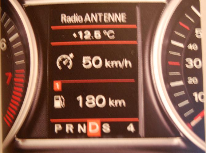

style Publicado 18 de Enero del 2008 Denunciar Publicado 18 de Enero del 2008 hola lo que comentan nuestros amigos JNV y chris_evans estan en lo cierto pero ademas ahora solo me a aparecido algo diferente en uno de los que he montado y es un Q7 que al accionar el tempomat aparece en el fis el dibujo que sale en verde en el cuadro y al lado la velocidad a la que lo tienes programado pondre luego una foto Responder

chris_evans Publicado 19 de Enero del 2008 Denunciar Publicado 19 de Enero del 2008 vaya caña style!!!!!!!!! eso dices que es en un Q7??? y no aparece en el cuadro ese simbolo en verde... uffff no entiendo na... si eso aparece con el fis en rojo... a color no???? explicacion please.... muchas gracias por las fotos!!! la 1º vez que veo eso.... Un saludo!!!!! Responder
style Publicado 19 de Enero del 2008 Denunciar Publicado 19 de Enero del 2008 vaya caña style!!!!!!!!! eso dices que es en un Q7??? y no aparece en el cuadro ese simbolo en verde... uffff no entiendo na... si eso aparece con el fis en rojo... a color no???? explicacion please.... muchas gracias por las fotos!!! la 1º vez que veo eso....Un saludo!!!!! Pues en el fis a color ya te digo a ver si te pongo una la verdad es que queda bastante bien estoy trabajando con el vag para ver si lo puedo hacer en los A6 pero creo que en los modelos anteriores al 2007 es imposible por que la resolucion del fis es inferior aunque no lo parezca.. P.D:el testigo verde del cuadro tambien aparece Responder

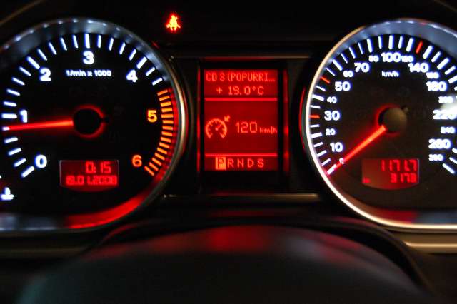

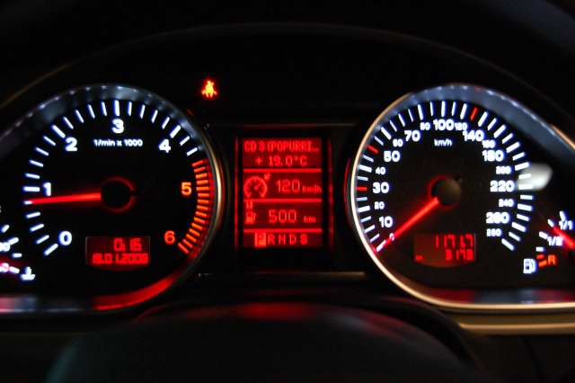

dcf Publicado 21 de Enero del 2008 Denunciar Publicado 21 de Enero del 2008 De todas maneras observo que el coche está parado y en el FIS pone 120 En tiendo que puede ser un limitador de velocidad para que puedas programar la velocidad máxima ? Salu2 Responder
CMB Publicado 21 de Enero del 2008 Denunciar Publicado 21 de Enero del 2008 De todas maneras observo que el coche está parado y en el FIS pone 120 :ranting2: En tiendo que puede ser un limitador de velocidad para que puedas programar la velocidad máxima ? Salu2 Hola David Creo que no es ASI !! El simbolo que aparece es diferente. ¿No Es un circulo con el limite de velocidad y un valor de 1 o 2 ? Quando llege a casa , miro el coche y lo comento. Saludos Carles Responder
dcf Publicado 21 de Enero del 2008 Denunciar Publicado 21 de Enero del 2008 De todas maneras observo que el coche está parado y en el FIS pone 120 :ranting2: En tiendo que puede ser un limitador de velocidad para que puedas programar la velocidad máxima ? Salu2 Hola David Creo que no es ASI !! El simbolo que aparece es diferente. ¿No Es un circulo con el limite de velocidad y un valor de 1 o 2 ? Quando llege a casa , miro el coche y lo comento. Saludos Carles Hola Carles, Creo que no me he explicado bien: El coche lleva el "limitador" de velocidad que te avisa cuando pasas de la velocidad programada. Pero el símbolo que aparece en el FIS del Q7 es diferente al nuestro. Yo me refiero a que hay coches que llevan un limitador "real" resumiendo que si lo programas a 120 por más que pises no pasa de ahí. No sé si puede ser eso o simplemente es el avisador que tenemos nosotros pero indicado diferente. Nos vemos, David Responder
CMB Publicado 21 de Enero del 2008 Denunciar Publicado 21 de Enero del 2008 De todas maneras observo que el coche está parado y en el FIS pone 120 En tiendo que puede ser un limitador de velocidad para que puedas programar la velocidad máxima ? Salu2 Hola David Creo que no es ASI !! El simbolo que aparece es diferente. ¿No Es un circulo con el limite de velocidad y un valor de 1 o 2 ? Quando llege a casa , miro el coche y lo comento. Saludos Carles Hola Carles, Creo que no me he explicado bien: El coche lleva el "limitador" de velocidad que te avisa cuando pasas de la velocidad programada. Pero el símbolo que aparece en el FIS del Q7 es diferente al nuestro. Yo me refiero a que hay coches que llevan un limitador "real" resumiendo que si lo programas a 120 por más que pises no pasa de ahí. No sé si puede ser eso o simplemente es el avisador que tenemos nosotros pero indicado diferente. Nos vemos, David Ostras, pues tienes razón!! No te he leido bien. Esta función no la conocia mucho. Estaria bien implementarla. No a 120 km/h, pero si a 160 km/h, por ejemplo. Saludos Responder
style Publicado 21 de Enero del 2008 Denunciar Publicado 21 de Enero del 2008 Aver no os confundais ese valor que veis es el que se tiene programado el tempomat no como comentais del limitador de velecidad os pondre una foto del fis a color pa que lo veais mejor Responder
