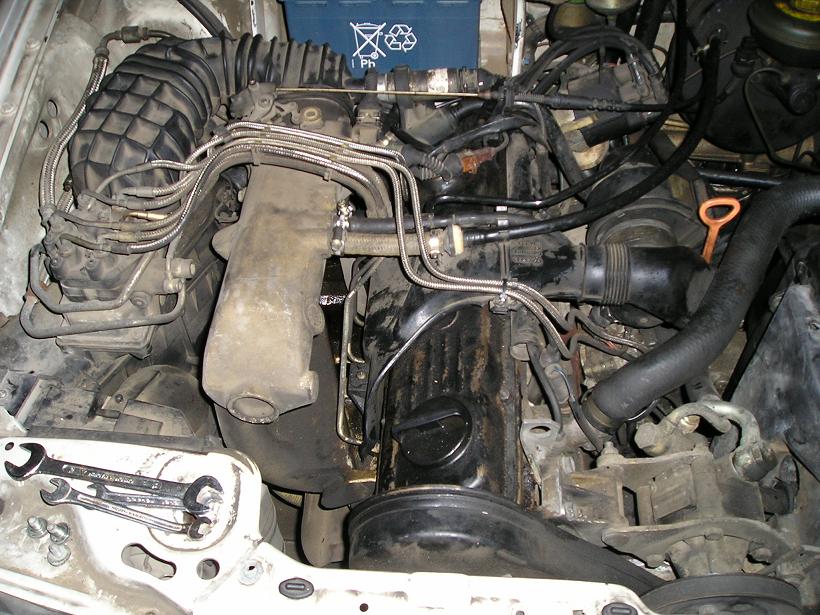

Myckie Publicado 25 de Enero del 2008 Autor Denunciar Compartir Publicado 25 de Enero del 2008 Muchas gracias por vuestros consejos! Rectificaré, no me viene de ahí, pero tios, primero tengo que conseguir sacarla :claugh: Os explico a ver si me echais una manilla. No tengo ni pajorela de mecanica, aunque me he estado informando algo estos dias y hoy me he puesto con ello. Hoy no he tocado motor, solo he empezado a hacer hueco, para mi ya es un trabajo dificil. Tambien he descubierto que el coche debio de tener una buena o**** en el pasado. De momento me ha quedado tal que así : Se puede observar como está tocado el soporte delantero (yo lo llamo asi). Lo he soltado para retirarlo, junto con el soporte superior que apoya en él, pero no hay manera, el de arriba lleva un hilo de acero de punta a punta por dentro, que ni se para que sirve, ni puedo soltarlo. El de abajo si lo intento sacar me llevo todo con el, si lo saco saldrá el radiador con el, es normal? Supongo que primero he de quitar todo lo que vaya al radiador y luego quitar ese soporte junto con él, es asi? Saludos! Responder Enlace al comentario Compartir en otros sitios web More sharing options...

RomuloTDI Publicado 25 de Enero del 2008 Denunciar Compartir Publicado 25 de Enero del 2008 Una cosilla. Sin tener ni idea de mecanica como dices no crees que es algo arriesgado lo que vas a hacer?? No lo digo por desanimarte, pero meterte a una junta de culata sin tener ni idea de mecanica es hecharle muchos huevos y arriesgar demasiado no crees?? Yo personalmente llevo años metiendo mano a los coches y algo controlo de mecanica y desde luego ni se me ocurre meterle mano a la junta ni a la distri, eso para mi es tema tabu, ni se me ocurre. No es mi intencion desanimarte, que lo mismo te sale de PM, pero desde luego yo mediria mis posibilidades antes de empezar, y tu mismo has dicho de no tienes ni idea de mecanica. Pero bueno, suerte. Responder Enlace al comentario Compartir en otros sitios web More sharing options...
Myckie Publicado 25 de Enero del 2008 Autor Denunciar Compartir Publicado 25 de Enero del 2008 Si tienes razon ,es arriesgado y se que seguramente saldrá mal, pero si los que saben me van ayudando y voy con cuidado y poco a poco, alo mejor consigo arreglarlo. El problema es que si por 500 euros me lo hiciesen, ya estaba en el taller, pero en los talleres de confianza que conozco no quieren ni oir hablar por menos de 1500, porque o lo dejan perfecto, o no quieren repararlo. Siendo realistas el coche le tengo mucho aprecio y tal, pero 1500 no me los dejo, cuando ademas para tenerlo bien del todo habria que ir haciendo muchas mas cosas. Me conformo con intentar que vuelva a ir medianamente bien un tiempo, de paso aprenderé algo de mecanica, y si sale mal no me habré dejado mucho dinero, y para el desguace, que para eso siempre se está a tiempo . Responder Enlace al comentario Compartir en otros sitios web More sharing options...
Rf20vT Publicado 25 de Enero del 2008 Denunciar Compartir Publicado 25 de Enero del 2008 Es relativamente fácil levantar una culata, pero teniendo algunas nociones de mecánica como mínimo (y desde luego, como primera ñapa no es lo más aconsejable), pero con un poco de información técnica puedes tirar palante. Yo cuando empecé a hacer cosillas de mecánica (unos cuantos años antes de sacarme el titulo), para no liarla hacía dibujos y esquemas de como iba todo. Un manguito con 3 salidas, marcaba cada una, y a donde iban, les ponía el mismo número. Esto todavia lo sigo haciendo en algunas cosas que me van a llevar varios dias (una culata, abrir el fueraborda...) o por ejemplo, con un cableado que sueltas y tiene 4 o 5 conectores iguales, por si se me va la olla. Animo, y las dudas que tengas, malo será. Un saludo Responder Enlace al comentario Compartir en otros sitios web More sharing options...
Borja_racing Publicado 25 de Enero del 2008 Denunciar Compartir Publicado 25 de Enero del 2008 Bueno como ya te han dicho si no te conoces bien tu motor y no sabes que es cada cosa mejor que enumeres tdo con un permanente, tipex blanco o algo similar para colocarlo en su lugar, unas fotos tambien estaria bien por si tienes que mirar. tener cuidado pues lo que mas con los tornillos de la culata, no los quites de cualquier manera que tienen un orden, creo que alguno por aqui puso un post con como soltaros, el orden. Respecto al frente es todo con tornillos si mal no recuerdo, vete soltando hasta que puedas quitar todo, esas barras se pueden separar del radiador. S2. Responder Enlace al comentario Compartir en otros sitios web More sharing options...
5cilindros+ Publicado 25 de Enero del 2008 Denunciar Compartir Publicado 25 de Enero del 2008 Hola mykie.Yo hoce culata a mi 2.3 n l pasado ,y no es un coche facil.Si no eres mecanico y lo mas importante ,si no tienes paciencia yo t aconsejaria ke no hagas nada . Pero como se ke no me haras ningun caso t echare una manita. Ese misterioso cable de acero ke tu dices ,es lo ke tu accionas al tirar de la palanca para abrir el capo.Se kita muy facil.Siguelo hasta el final y veras ke tiene un prisionero,desmontalo ,y luego n l otro lado tambien hay otro prisionero ke deves desmontar. Una vez echo esto deves ir por sacar la chapa de encima ,la ke va de faro a faro ,saca todos los tornillos ke veas.Y ese travesaño ke dices ke sta chafao ,tambien fuera con el. Luego ,deves sacar el radiador pekeño,y ya vamos a desmontar la tapa de la distribucion.Como veras ke no te sale deveras sacar primero el damper antivibracion ,ke es la pesada polea ke va en el cigueñal y para ello deves kitar las tres correar ,de alternador,aire acondicionado y bomba de direccion asistida. Una vez puedas sacar la tapa de la correa de distribucion ,y veas la correa ,pon la distribucion en sus marcas ,es el cero en el ojo de buey de la caja de cambio y un puntito ke tiene la polea del arbol de levas ,y coyncide con la tapa de chapa ke hay detras. Una vez en sus marcas ,destensa el cojinete tensor y saca la correa distribucion. Kita todos los tubos ,manguitos y cables ke vayan enchufados a la culata y deveras desconectar el colector de escape del tubo de escape ,son 4 tornillos exagonales y te tienes ke meter debajo del coche (son dificiles). Desatornilla la bomba de direccion por el soporte y retirala.Y yo creo ke ya puedes sacar los tornillos de culata.(se aflojan por un orden ke no me se de memoria). Y yo creo ke ya deveria salir ,(tira fuerte ke sta un poco pegada y cuidado con las hernias). Es un trabajo arduo y costoso pero es bonito. AVISO: Ya ke levantas culata ,minimo camibia correa distribucion y tensor . Obligatorio cambiar junta de escape ,mas otras cuantas ke ya iras viendo. Y aunke t lo hagas tu t va a costar pasta. Por ultimo los coches del grupo VW son muy puñeteros con el tema del cierre culata,asi ke ahun y rectificando alopeor te sigue perdiendo y todo l trabajo ke has echo se va al traste. N fin .Suerte y si ties alguna duda ya sabes. Salu2 Responder Enlace al comentario Compartir en otros sitios web More sharing options...
Rf20vT Publicado 25 de Enero del 2008 Denunciar Compartir Publicado 25 de Enero del 2008 Es verdad, la dina!! Para apretar los tornillos nuevos de culata, necesitarás una llave dinamométrica y (no sé si en este motor) un plato de apriete. Los pares de apriete seguro que alguien los tiene y los puede postear aqui. Sobre el orden de los tornillos que bien dice el compañero, se aflojan desde los extremos hacia el centro, siempre en cruz, sería asi: 1 7 9 6 4 3 5 10 8 2 El montaje se hace a la inversa, es decir, primero el 10, luego el 9... Lo de hacer fotos es una de las ventajas de la era digital, jejeje, pero yo soy un clásico y marco con un pincel de retoque rojo (del Toledo) o hago etiquetas con cinta de carrocero Saludos Responder Enlace al comentario Compartir en otros sitios web More sharing options...

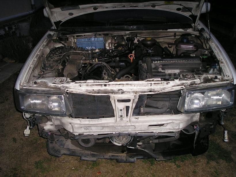

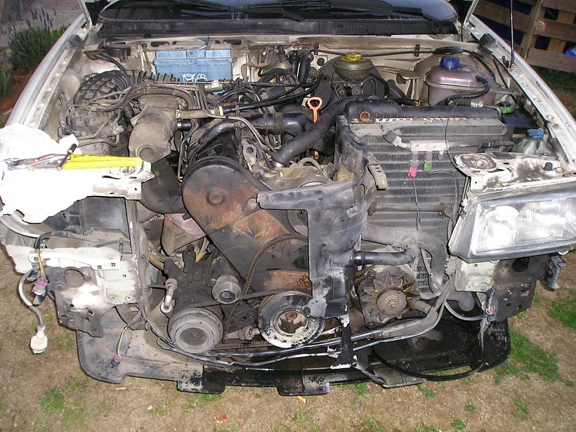

Myckie Publicado 26 de Enero del 2008 Autor Denunciar Compartir Publicado 26 de Enero del 2008 Bueno, hoy he vuelto a currar un poquito en el coche. He conseguido sacar los travesaños, y el radiador, sacar los manguitos me ha dado su faena, y sacar las correas tambien. Aun no he sacado la tapa de la distribucion, me ha faltado sacar una de las tres correas , se me está resistiendo un tornillo y sin aflojarlo me es imposible destensar, mañana probaré con nuevas herramientas. La verdad es que de momento me estoy divirtiendo mucho, y tambien cascandome mucho mucho las manos <_< Saludos! Responder Enlace al comentario Compartir en otros sitios web More sharing options...

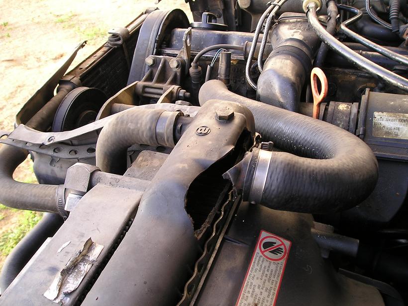

Myckie Publicado 26 de Enero del 2008 Autor Denunciar Compartir Publicado 26 de Enero del 2008 Una muestra de lo que le sucedió al radiador (segun el mecanico por culpa de la junta de culata) : Cuando consiga sacar la culata y llevarla a rectificar, tendré que plantearme que hago con el radiador . De esta no salimos vivos :claugh: Saludos! Responder Enlace al comentario Compartir en otros sitios web More sharing options...
